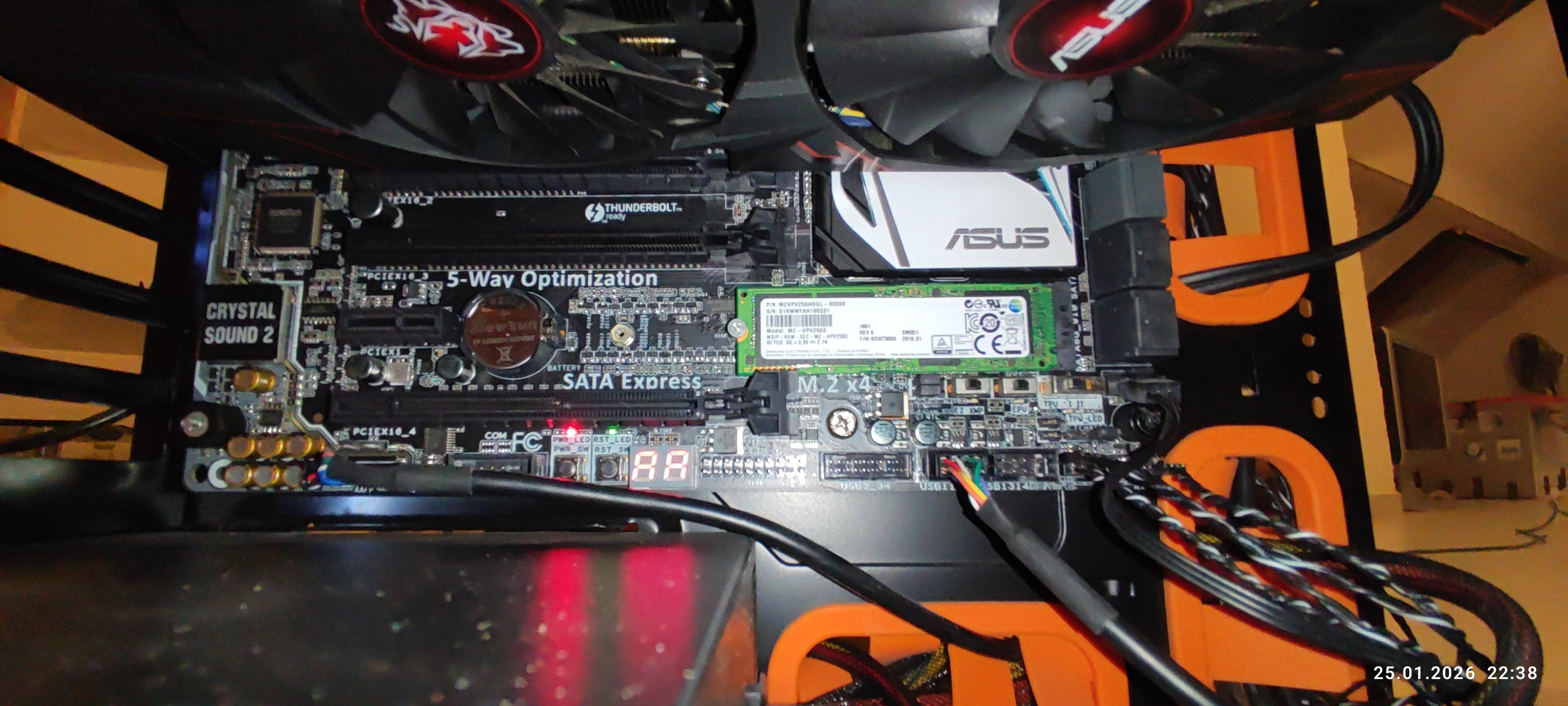

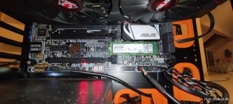

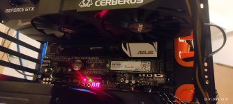

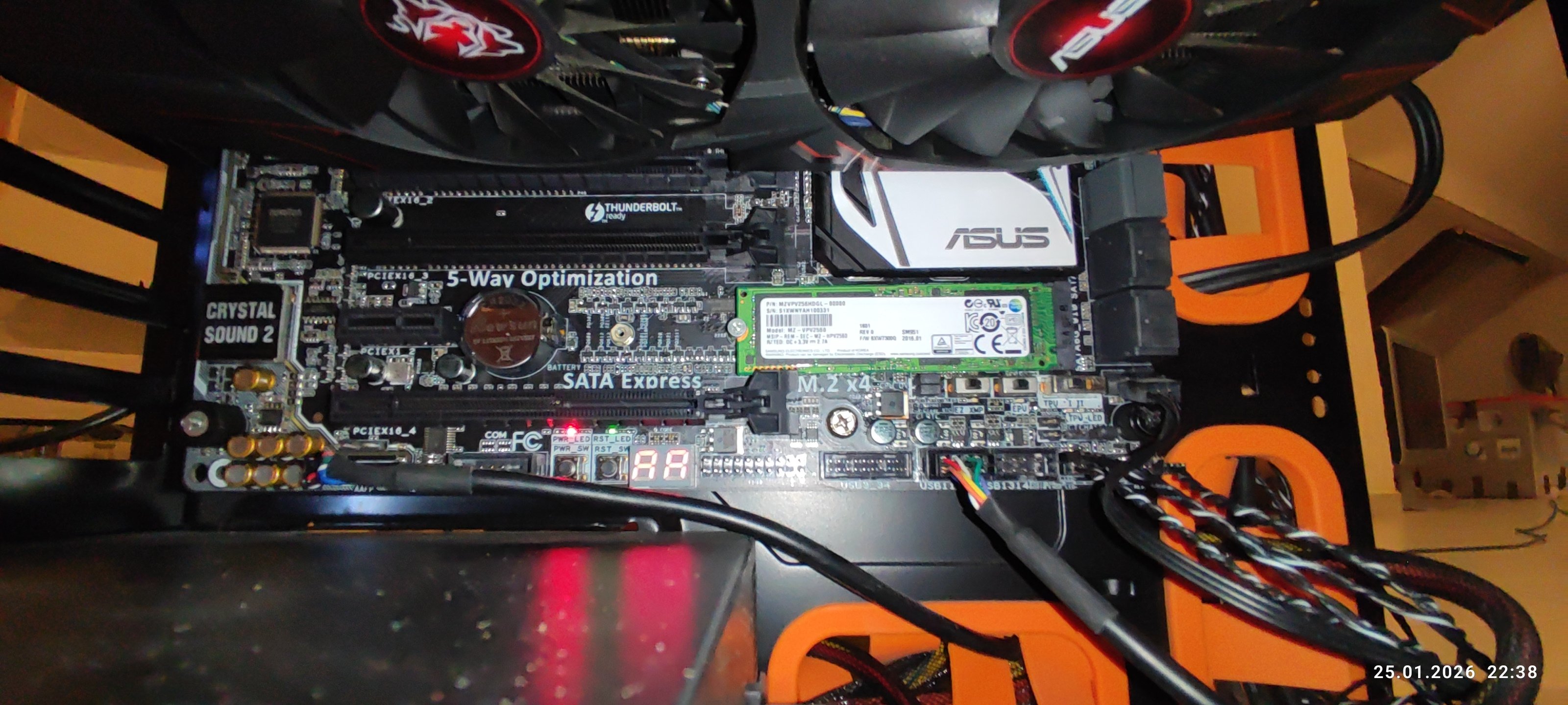

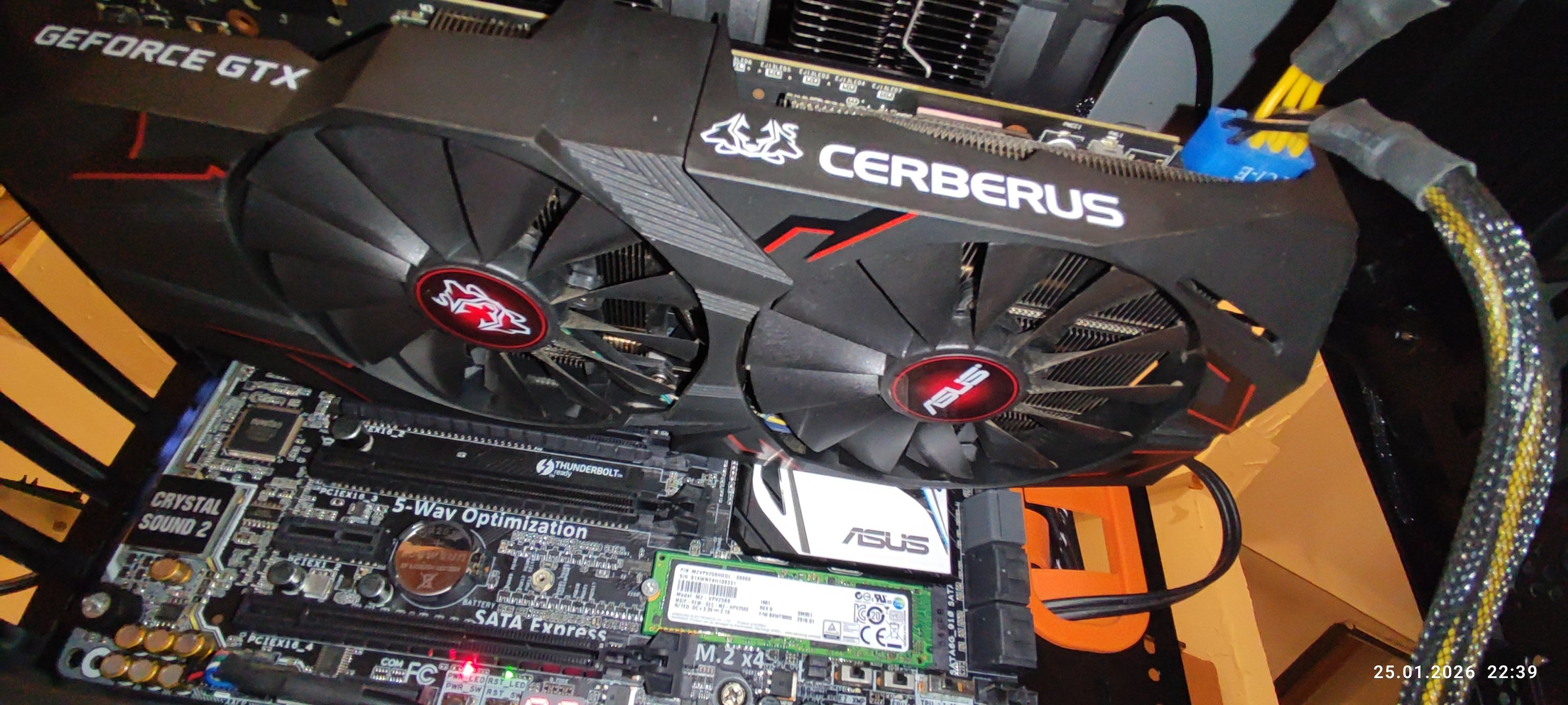

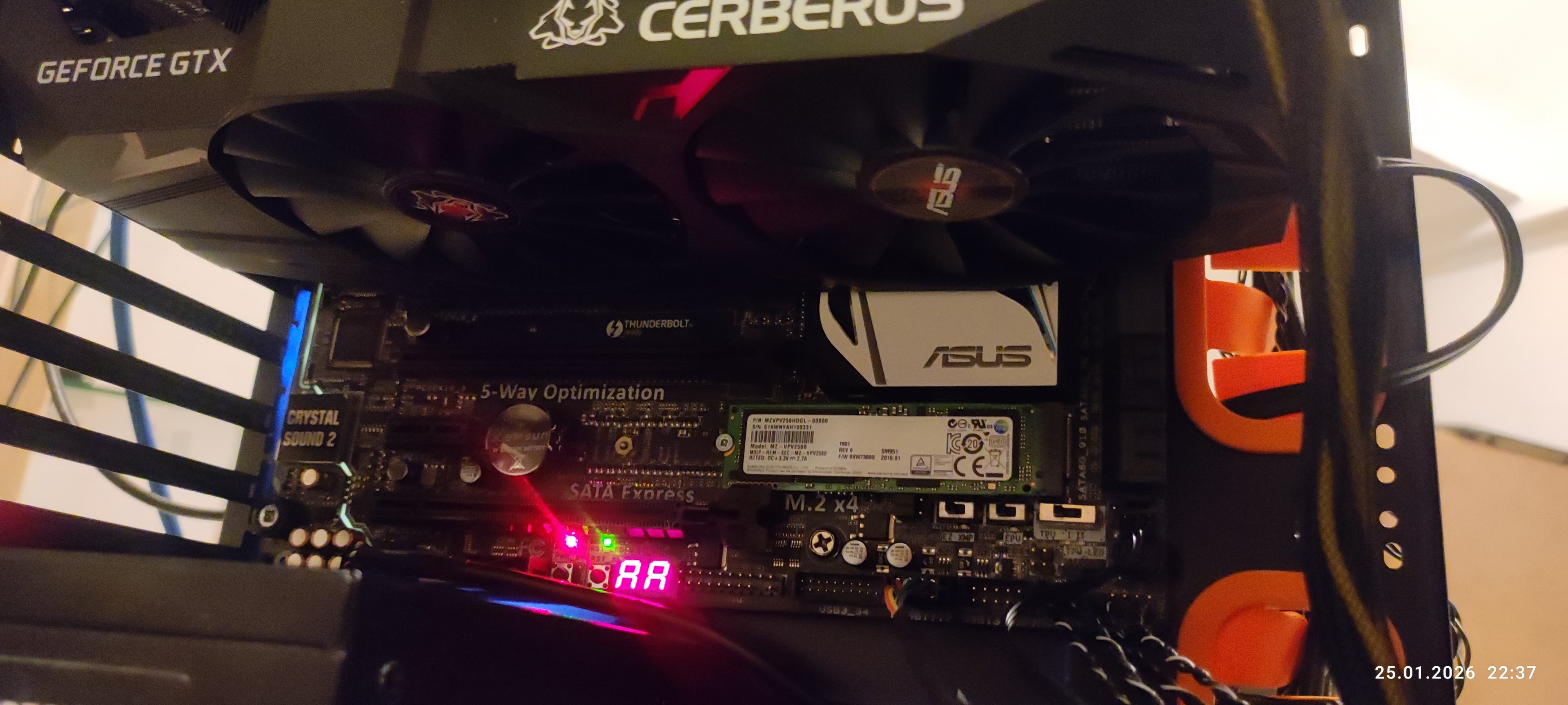

Frage an die Profis könnte es an Netzteil liegen ? Leider habe ich kein anderes hier zum Testen .
Habe jetzt eigentlich soweit alles durch es zeigt immer denn gleichen Fehler wie im Video zu sehen .
Habe noch am Abend LeMans Ultimate mit Lenkrad gespielt auf einmal Bild schwarz Lenkrad aus ,Rechner Neu gestartet gleiche Fehler nocheinmal bis auf das es danach nicht mehr Booten wollte und die Postcode LED nur noch ganz Schnell blinkt.
Mochte ungern auf gut Glück irgendwas Tauschen da mein Geld etwas zu knapp ist und die PC Preise wieder explodieren.
Habe ein short auf YouTube hochgeladen.

Bei dem Alter auch mal die BIOS Batterie erneuern als erstes ...
Und dann auch einfach mal alle Steckerverbindungen kontrollieren auf festen Sitz.
Reaktionen: Fragger911, KEV24in_Janßen, wagga und eine weitere Person

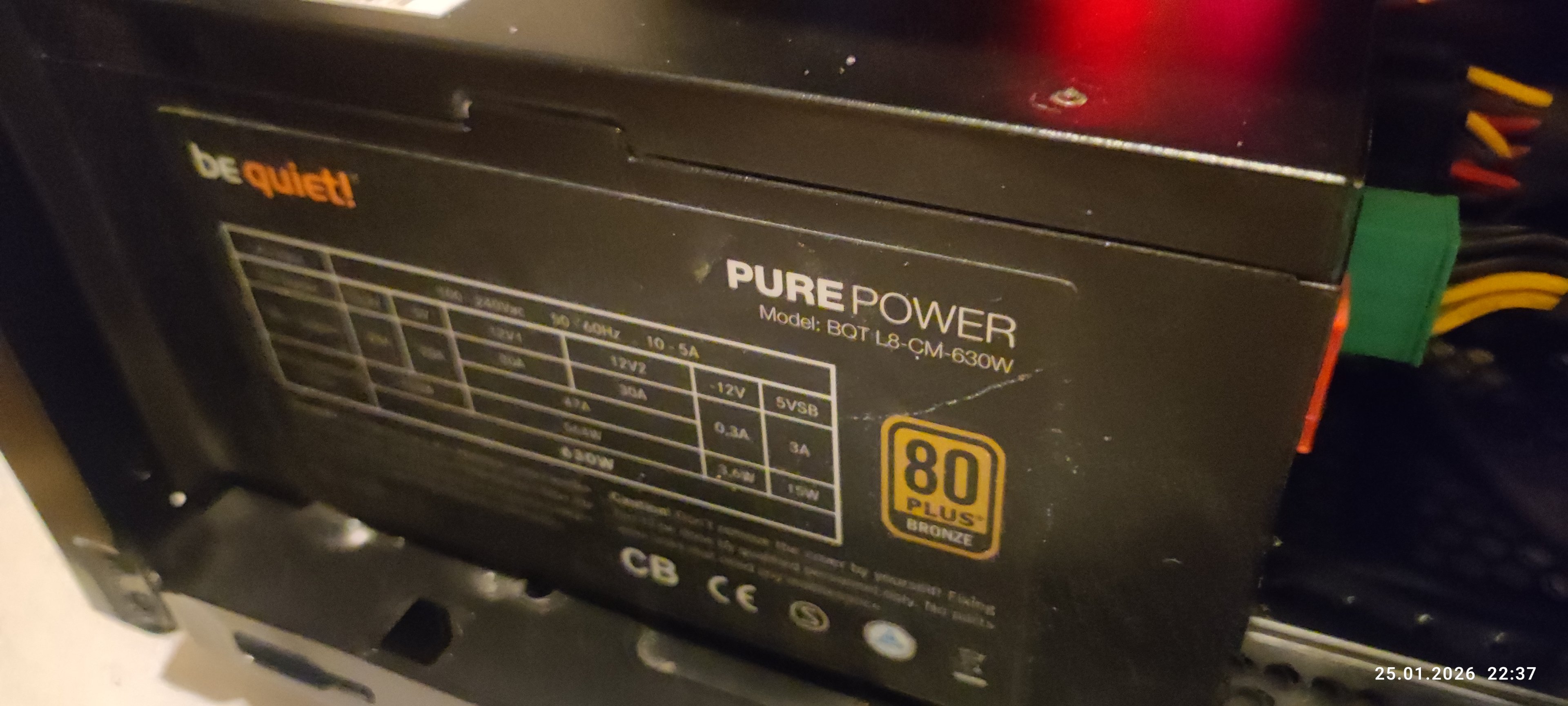

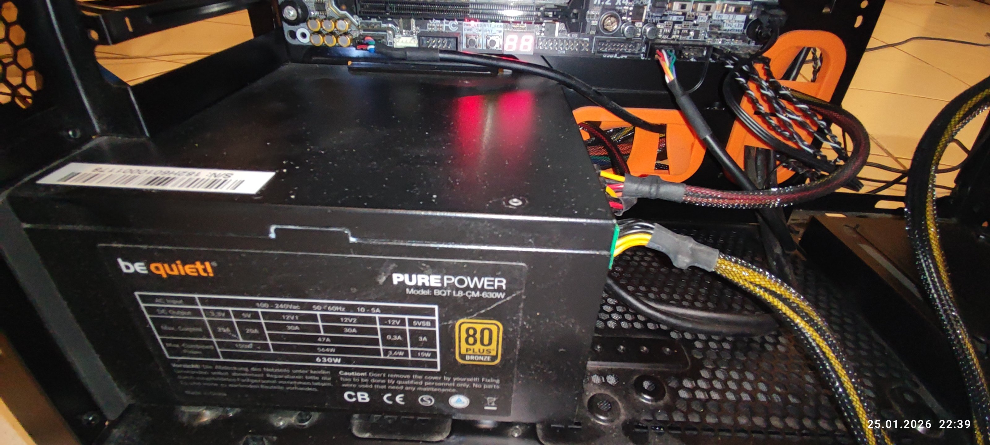

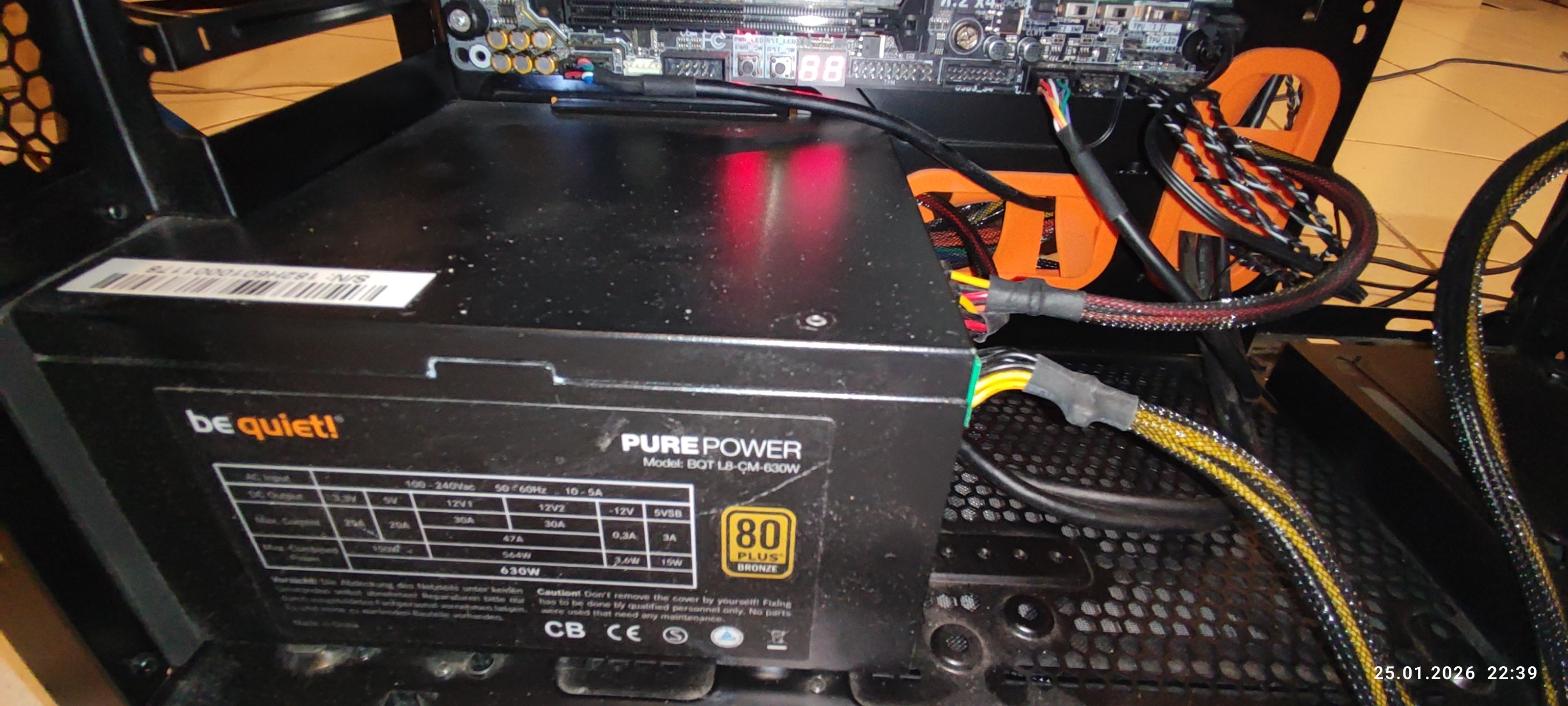

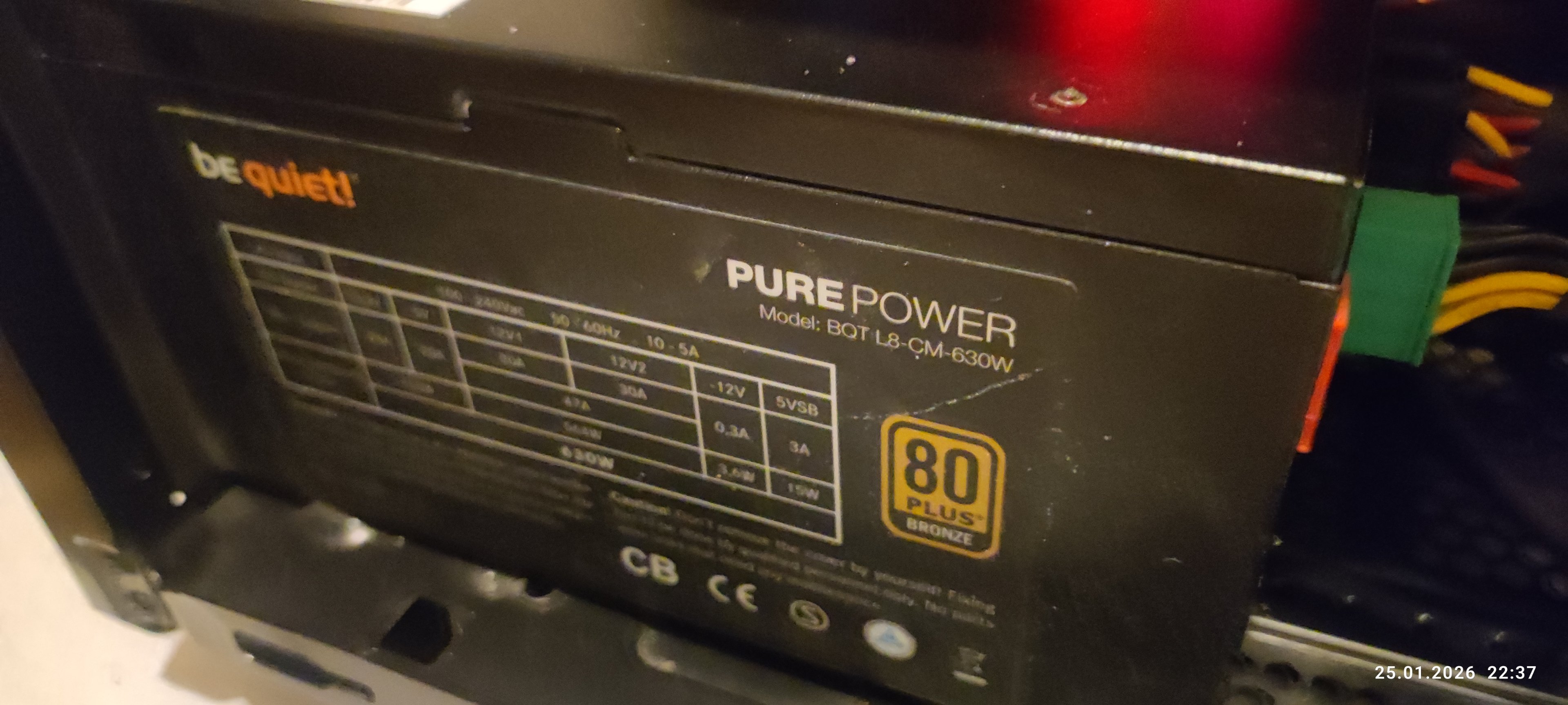

Das Netzteil ist 14(!) Jahre alt und war damals eher untere Mittelklasse... einmal neu bitte!
Reaktionen: Sebbi, Fragger911, KEV24in_Janßen und 2 andere
Das Netzteil ist 13 Jahre alt, kann bei der Laufzeit schon sein, dass es einen Defekt hat.

Ließ sich einschalten, nur um wieder auszugehen oder geht zwar an, aber Hex 00.
naja auf jeden Fall mal mit Netzteil anfangen - Bequiet L8er Serie ist, wie erwähnt wurde schon recht alt

Postcode 00 bei Asus bedeutet das die CPU nicht initialisiert werden kann.
Die Frage ist warum kann die CPU nicht initialisiert werden. Daher muss man schauen bei welcher Komponente der Fehler liegt, Netzteil, Mainboard oder CPU.
Da das NT am einfachsten zu tauschen und relativ alt ist, wuerde ich dort anfangen.
Reaktionen: WinstonSmith101, wagga und Thomrock

Ja ist so im besten Fall ist es das NT. Mainboard oder CPU ist dann mehr oder weniger Totalschaden.

Der 00-Postcode bei ASUS X99-Boards ist gefürchtet, weil oftmals bei aktiviertem XMP langfristig zu hohe Spannungen in den Prozessor geleitet und ihn damit getötet hatten.
Ich würde hier vielleicht versuchsweise einen anderen Prozessor einbauen.

Lokale Fachgeschäfte haben überlicherweise Netzteile zur Leihe gegen Pfand für einen oder zwei Tage. Da kannst Du das mit dem Netzteil noch abklären.
Danke erstmal . Möchte nicht wissen ob die CPU noch was taugt oder nicht für meine Simracing Sachen reicht die CPU noch völlig aus habe leider kein Geld für was neues .
Habe jetzt mal das Netzteil an mein altes Mainboard mit i5 2500k gehangen und da läuft das Netzteil . Battery BIOS Reset Graka raus alles abgeschlossen RAM raus und immer noch der selbe Fehler ich denke echt es ist das Mainboard wenn es die CPU oder RAM sein sollte müsste eine LED Leuchten bei CPU oder RAM . Versuche gleich mal zu Starten ohne CPU ob wenigstens die Debug LED dann anzeigt CPU weil keine drin ist sollte das der Fall sein ist es wohl die CPU
Das muss noch nichts heissen. Der kleine i5 produziert nicht die selben Lastspitzen wie der i7 Hitzkopf mit dem X99 Board.

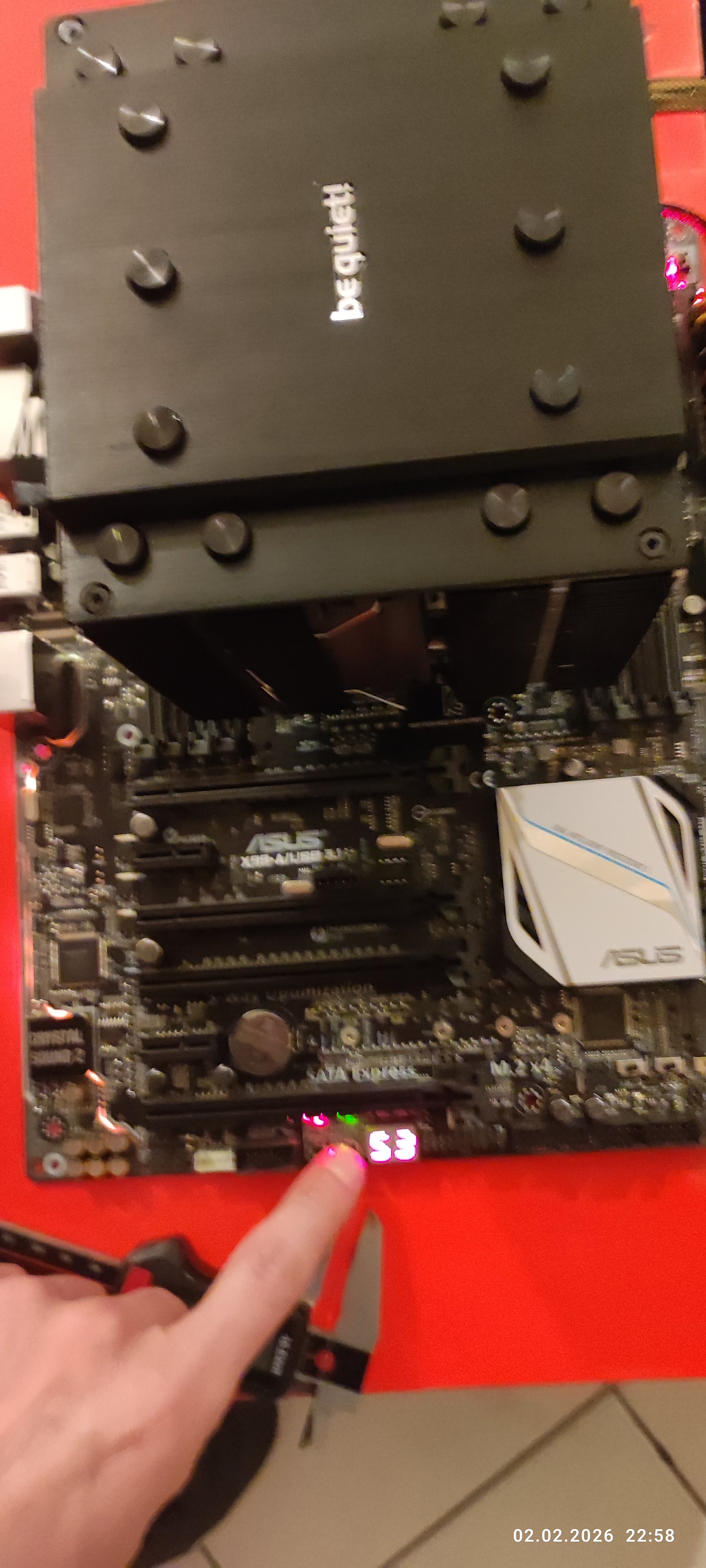

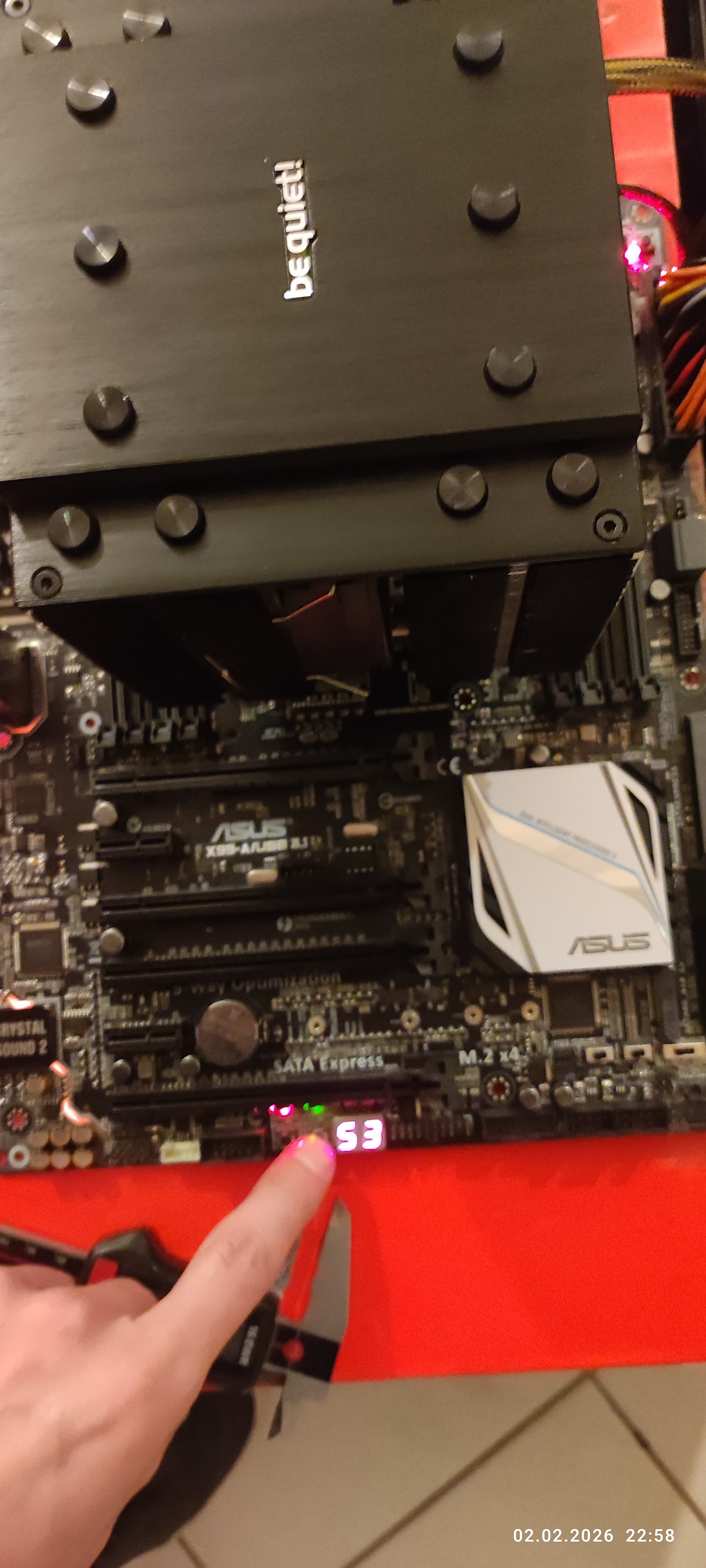

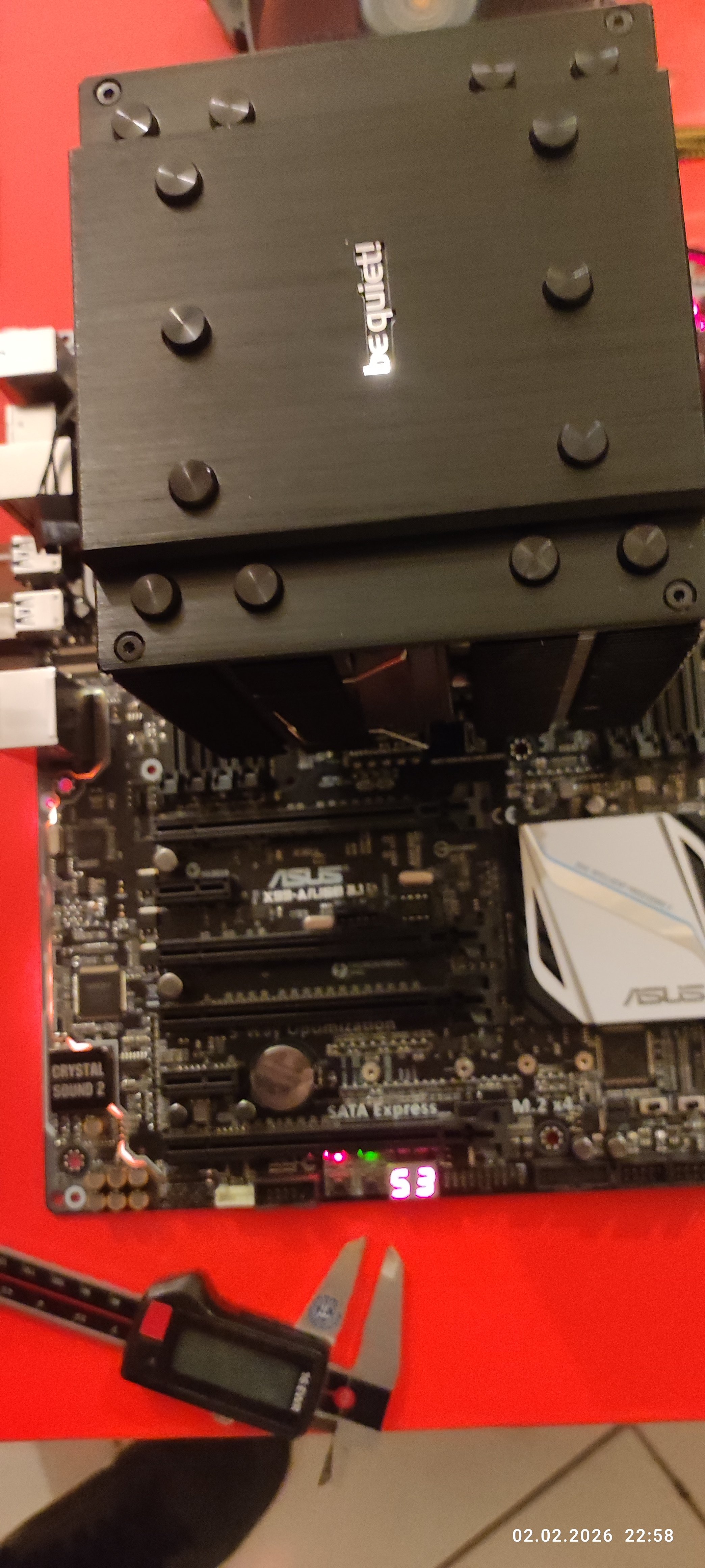

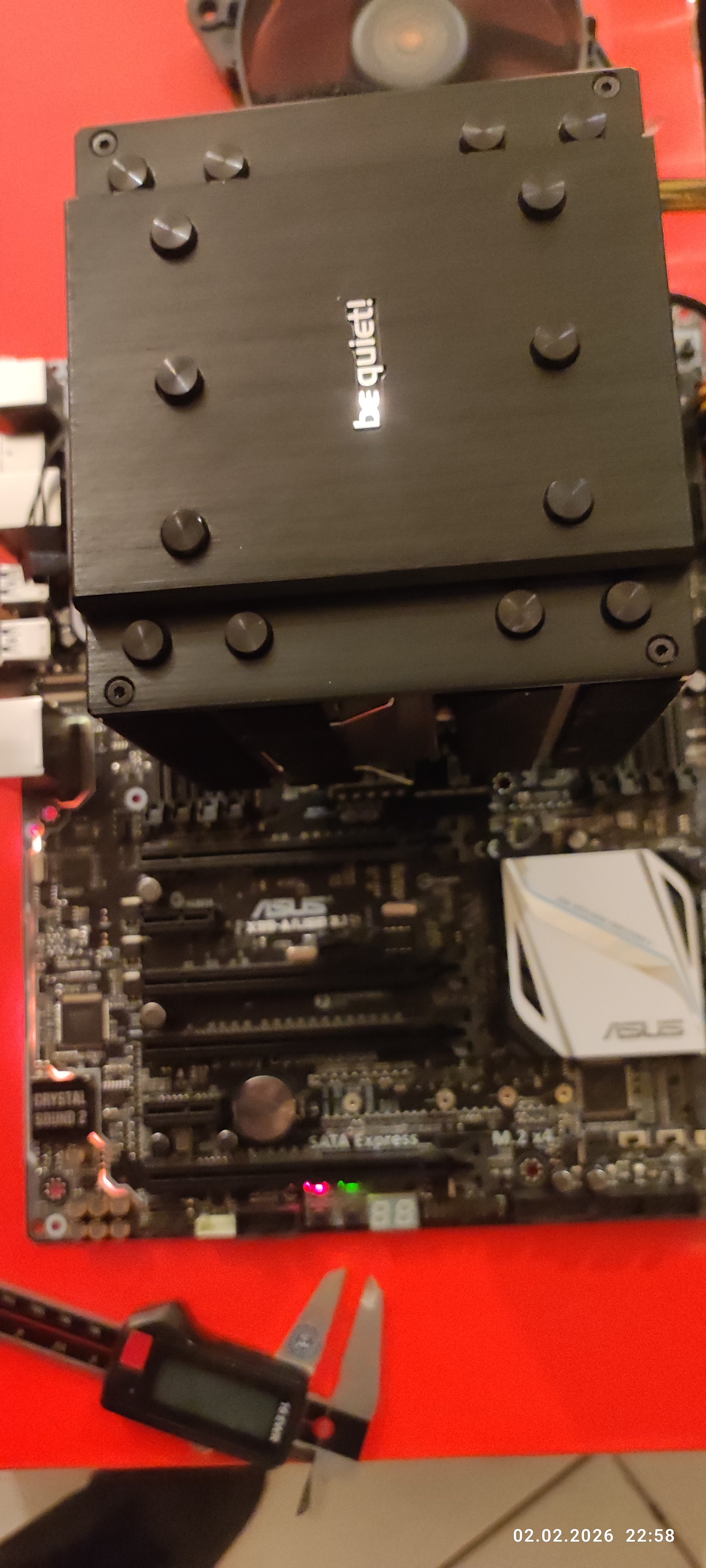

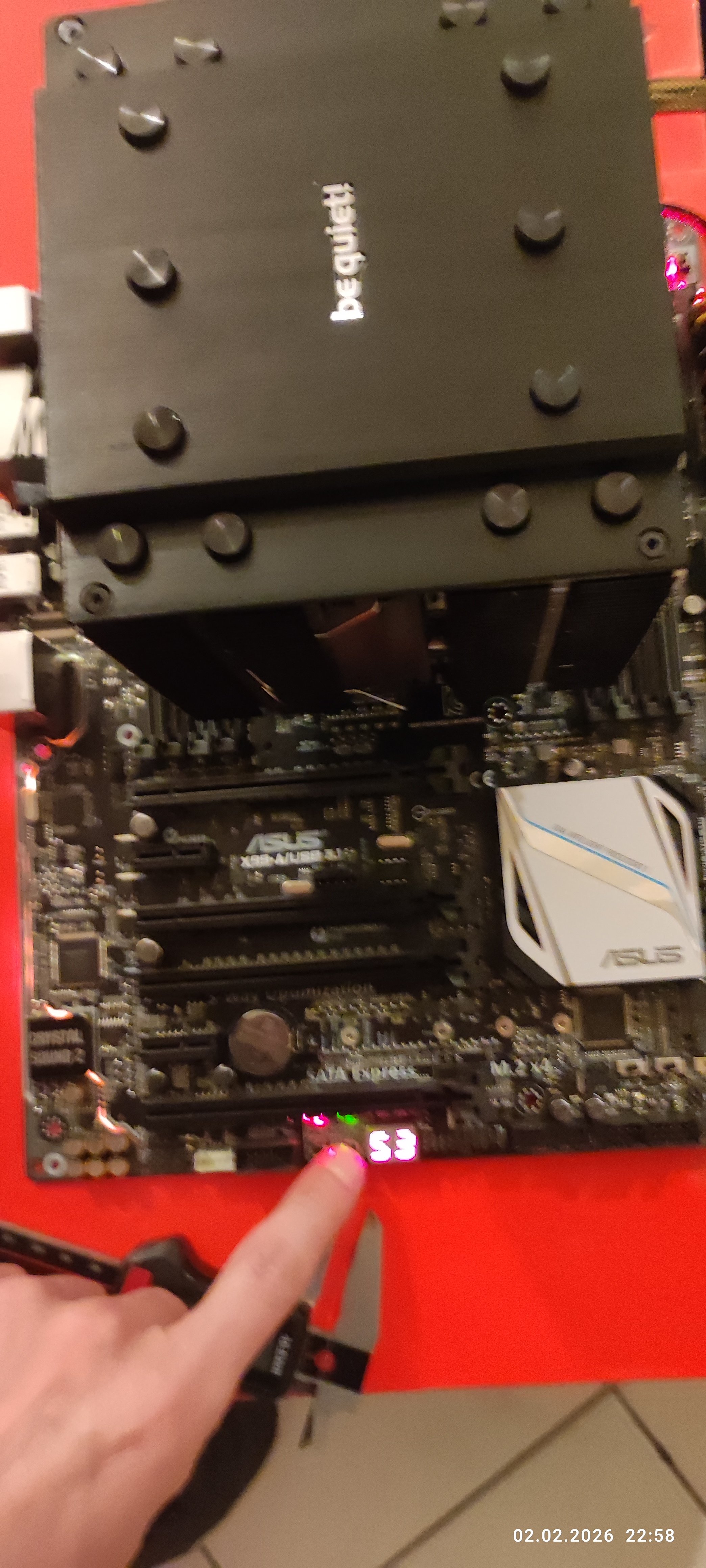

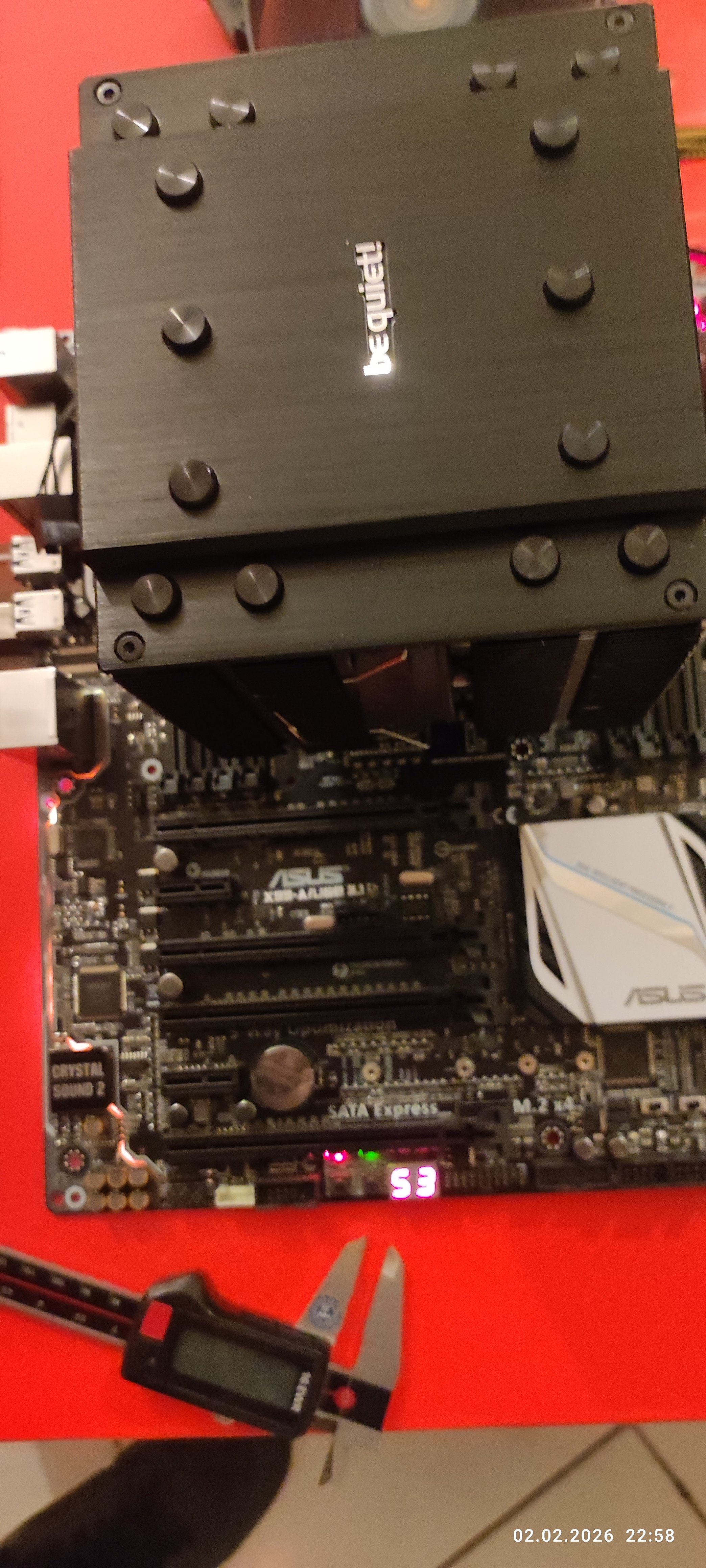

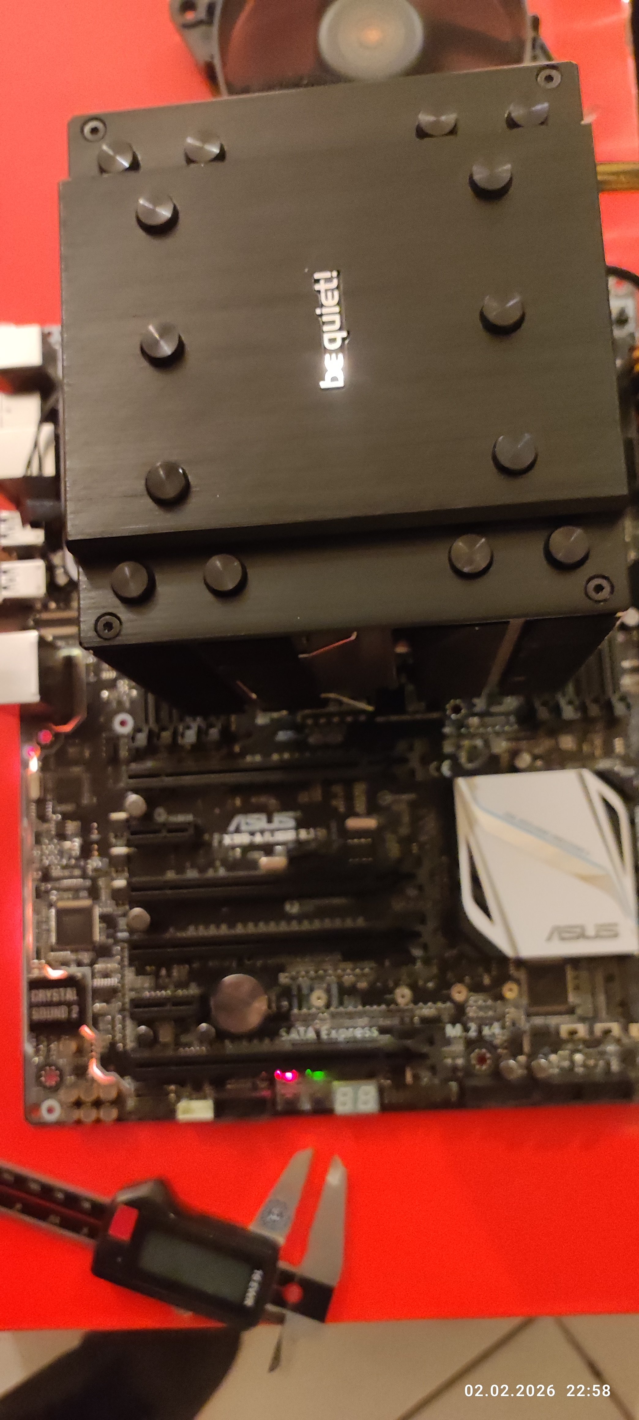

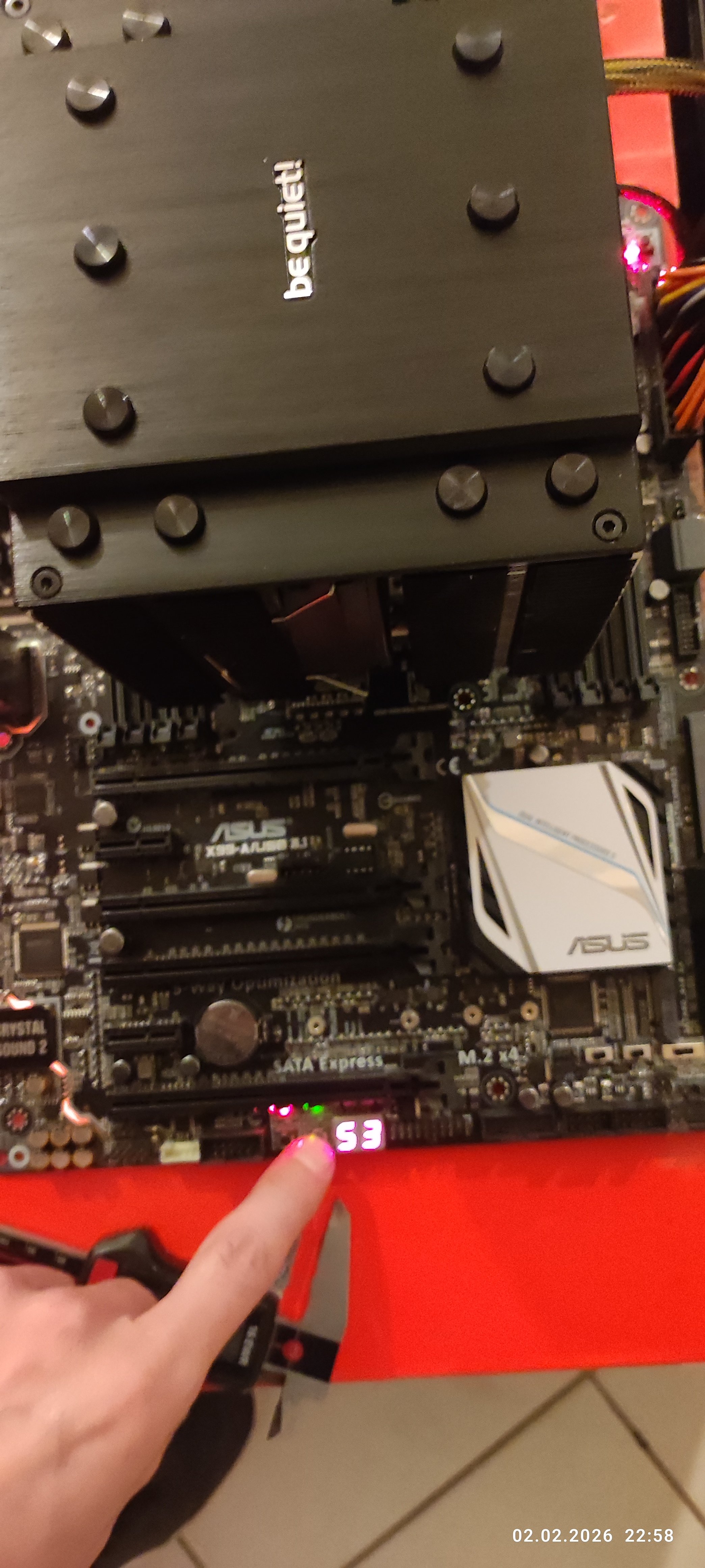

@Mr.Zweig Was meinst du mit Komponenten Spannung Erhöhen ? Der PC geht doch nicht an ,heute noch nen paar mal Versucht zu Starten dabei hat er es 2 mal machen wollen siehe Bild. Grade noch BIOS Flash mit USB Stick gemacht so wie es aussah hat es auch geklappt leider geht aber immer noch nichts.
CPU aus dem Sockel und so gestartet selbe Bild das die Postcode schnell blinkt ich höre auch vom Mainboard ein ganz leichtes leises knacken im Rückmuss vom Blinkern der LED ne andere CPU würde ca 25 Euro kosten nur Mainboard ist schwierig gebraucht . Das mit dem Netzteil dachte ich mir auch schon da der I5 nicht so viel zieht beim Start.

Achso ich hatte das missverstanden. Dachte der geht noch an und steigt jedes mal beim Spielen unter Last aus.
Dann wirds entweder CPU, Board oder Netzteil sein. Bei mir wars damals das Board. War auch ein ASUS aus der X Reihe. Ohne Gegentesten wirds nicht gehen.
Würde mir mal ne CPU für 25€ bestellen und ausprobieren. Kannste die ja fürs selbe Geld wieder verkaufen, falls es nicht an der CPU lag.
Da das Netzteil im anderen Rechner lief, würde ich das auch erstmal ausklammern. Saft kriegt er ja jedenfalls. Booten sollte er damit, vor allem wenn es im anderen Rechner läuft.
Wenn die „neuen“ CPU nichts ändert, kannst Du mit hoher Wahrscheinlichkeit davon ausgehen, dass das Mainboard tot ist.

Fällt halt genau unter das - Spannungswandler vom X99-A nicht mehr in der Lage CPU zu versorgen.
CPU eher ungewöhnlich das defekt - aber nichts ist unmöglich :)
