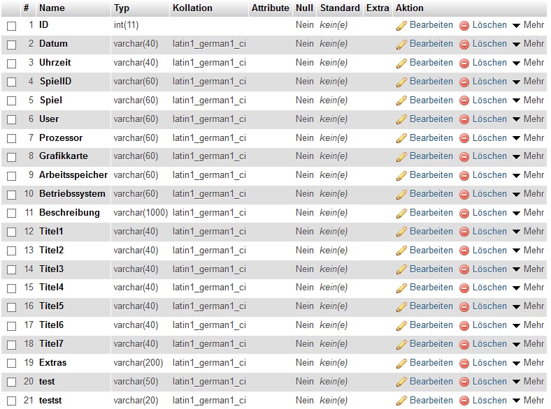

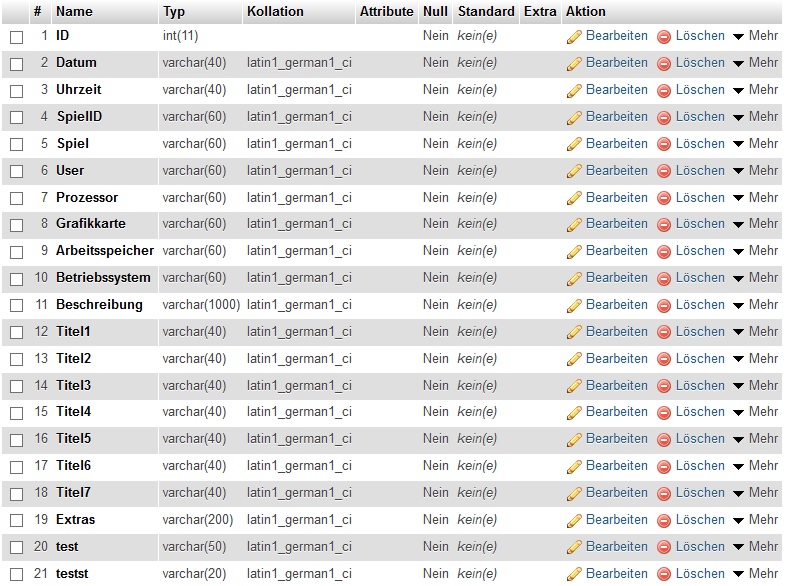

Hier die Struktur:

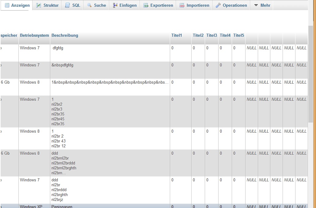

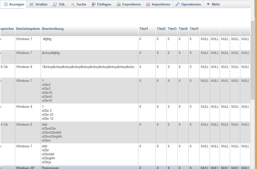

Und hier das Problem. Rechts sieht man die Spalten wo "NULL" drinn steht:

Ich bezweifele, dass nach 16 Spalten bei MySQL Schluss ist. Vielmehr schließe ich auf ein Problem mit phpMyAdmin, da hatte ich damals auch oft Anzeigeprobleme mit Primärschlüsseln usw. Hast du die Möglichkeit, die Tabelle in der Konsole oder dem Terminal zu öffnen? Dann könntest du mittels EXPLAIN table anzeigen lassen, ob der Fehler dort ebenfalls auftritt.
