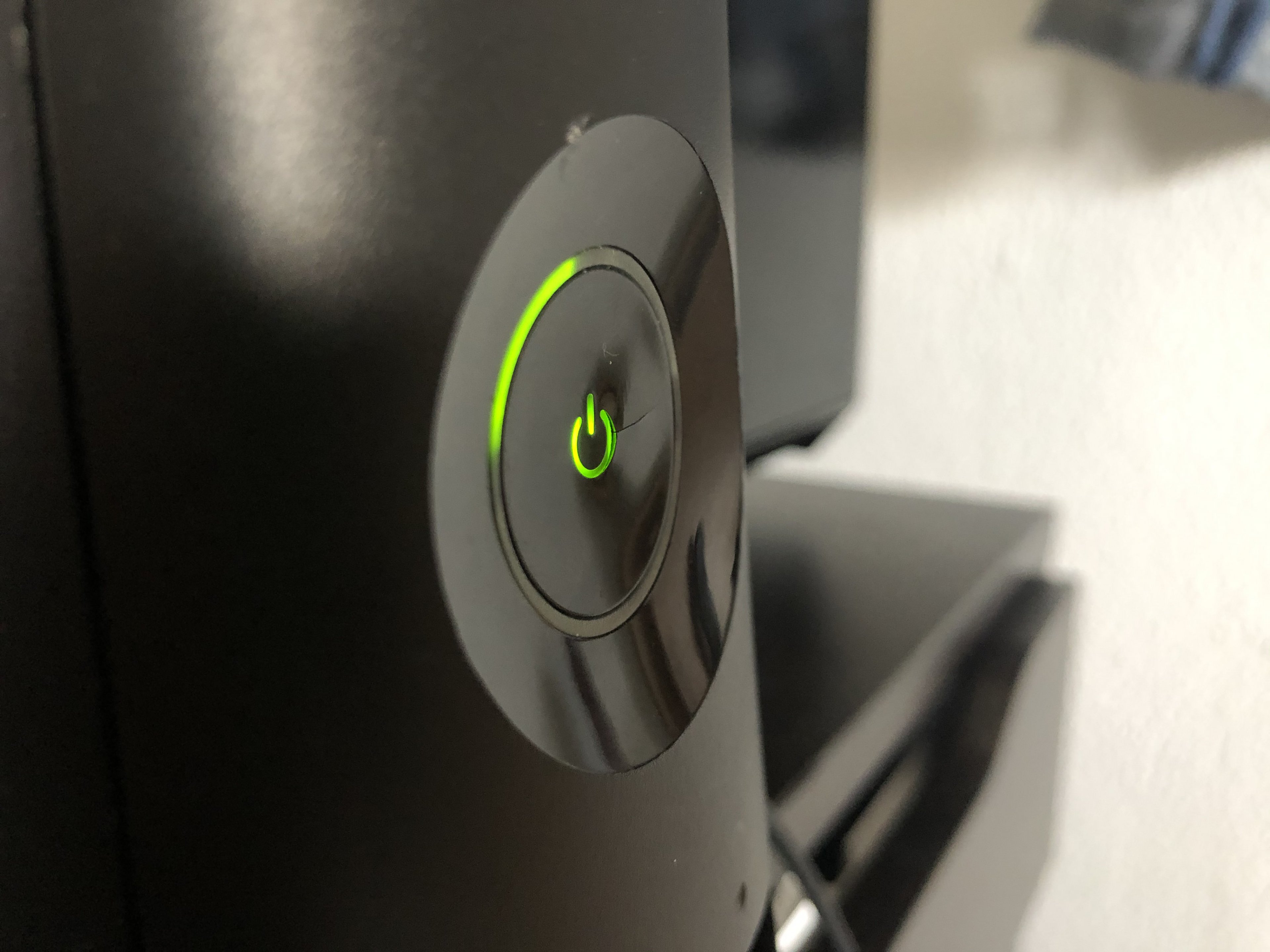

Ich hab hier mal ein Bild gemacht, da ist auch ein kleiner Riss im Button, der ist auch dadurch entstanden das der Noppen nicht in das Loch geht sondern auf dem weißen Plastik aufdrückt.
