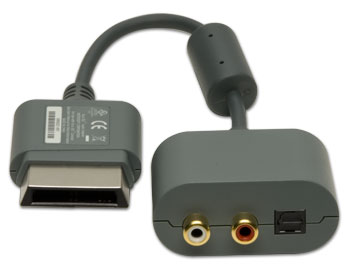

Deine Xbox ganz normal per HDMI/DVI mit dem TV verbinden, dann nimmst so einen Audioadapter 1880599-1a7a0bf3_xbox20rca20adapter.jpg

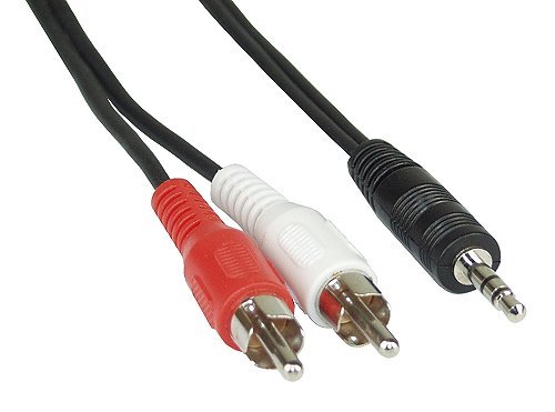

Daran dann ein Chinch zu Klinke Kabel:
Wäre zumindest eine Möglichkeit.

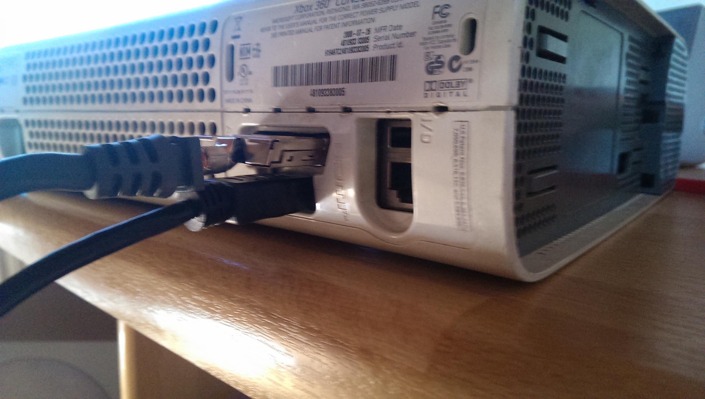

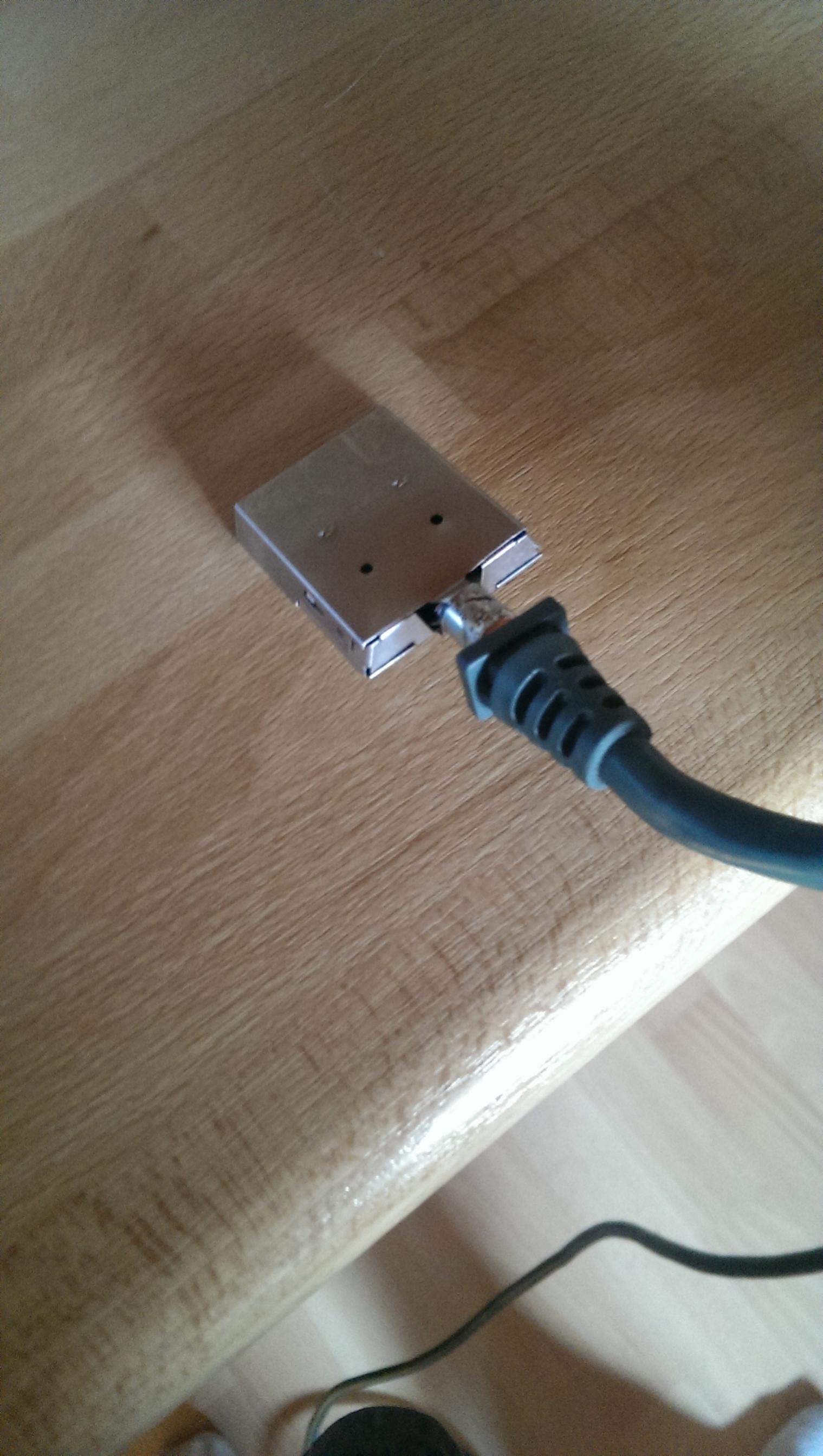

Für den Sound musst du, so habe ich es zumindest gemacht, an dem Stecker für den normalen Scartanschluss die Steckerverkleidung abmachen, geht ganz einfach mit nem kleinen Schlitzschraubenzieher. Man kann da eigentlich auch nichts kaputt machen. Leider ist dieser Schritt notwendig, da ansonsten kein HDMI und Scart-Kabel zeitgleich an die Xbox passen. Da du dann eben Bild über HDMI bekommst und Sound über den normalen Scartausgang, zum Glück gibt die Xbox ja im gegensatz zur PS3 zu jedem Zeitpunkt aus beiden Anschlüssen ein Signal aus.
Bei mir funktioniert das so schon seit einigen Jahren einwandfrei, an dem Scartkabel hast du ja dann 2 Chinchstecker für Audio (Weiß und Rot) an welche du dann einfach mit einem Chinch auf Klinke Kabel dran gehen kannst.
Also wenn man sich nicht daran stört hinten an der Xbox einen recht provisorisch ausschauenden Stecker zu haben geht das ohne wirklich Geld für einen Adapter ausgeben zu müssen.

Hatte das selbst auch so in Gebrauch wie MAD_SOLDIER, funktionierte einwandfrei.
Musste mir das Kabel erst neu kaufen weil es wegen gebraucht nicht dabei war und es ist immer ein blödes Gefühl wenn man etwas kaputt machen muss, aber hier hilfts ;)
Ich hatte das anfangs auch mnal, so, hab mir dann aber einen "richtigen" Adapter zugelegt, zumal ich mitrtlerweile auch den optischen Ausgang dabei nutze. Und wie ich bereits erwähnte passt der Adapter und ein HDMI Kabel problemlos miteinander an die Box.
