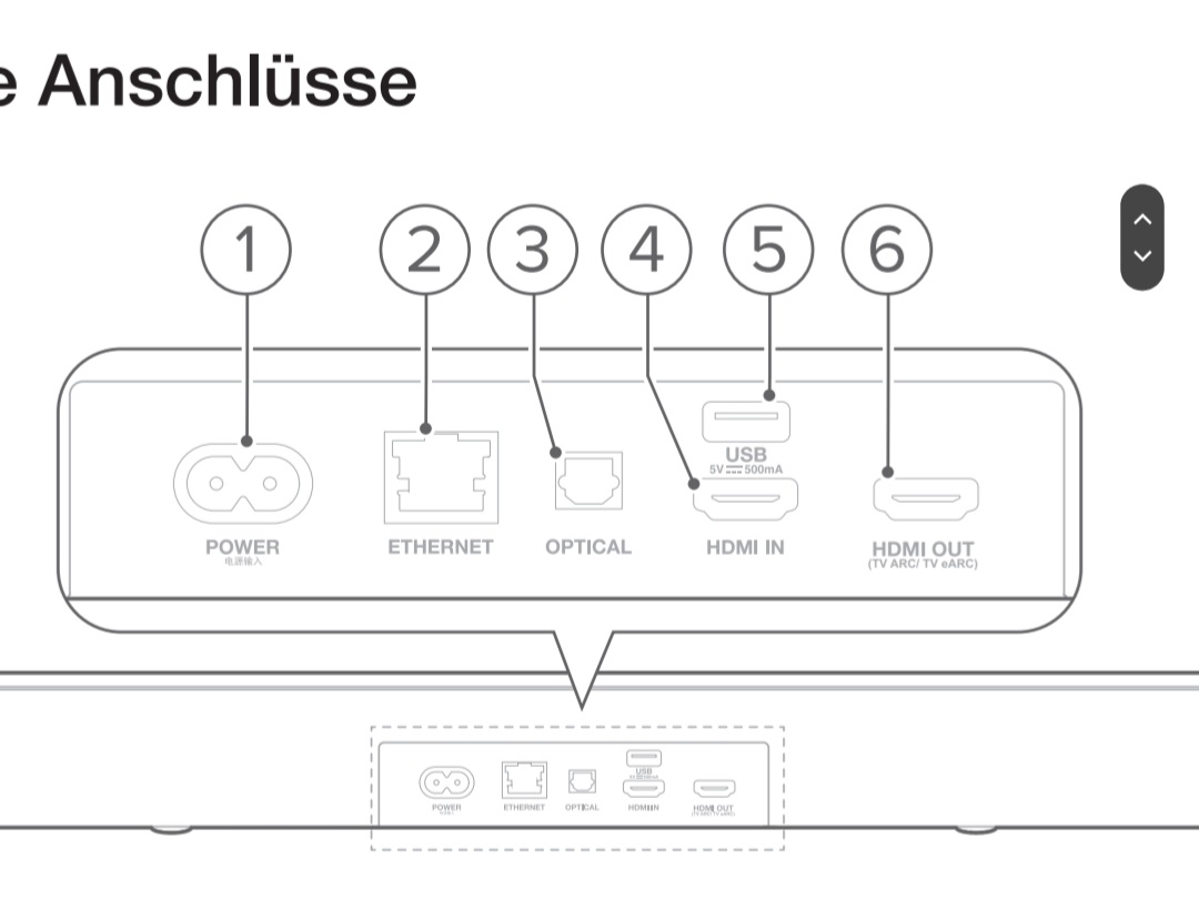

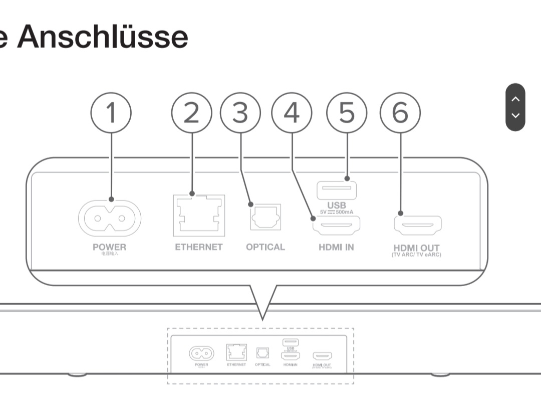

Mein Monitor (AORUS FI32U) besitzt keine Lautsprecher, daher habe ich mir eine JBL Soundbar Multibeam 5.0 zugelegt. Die Herstellung der Soundverbindung gestaltet sich aber als schwierig.
Die Xbox X hat keinen optischen Anschluss, die JBL aber schon. Also bleibt nur der Weg über HDMI.
Xbox und Monitor per HDMI verbunden. Dann Monitor und Soundbar per HDMI verbunden. Kein Ton. Allerdings lässt sich die Soundbar per CEC an der Xbox steuern. Über HDMI ARC oder eARC konnte ich in der Anleitung des Monitors nicht entnehmen.

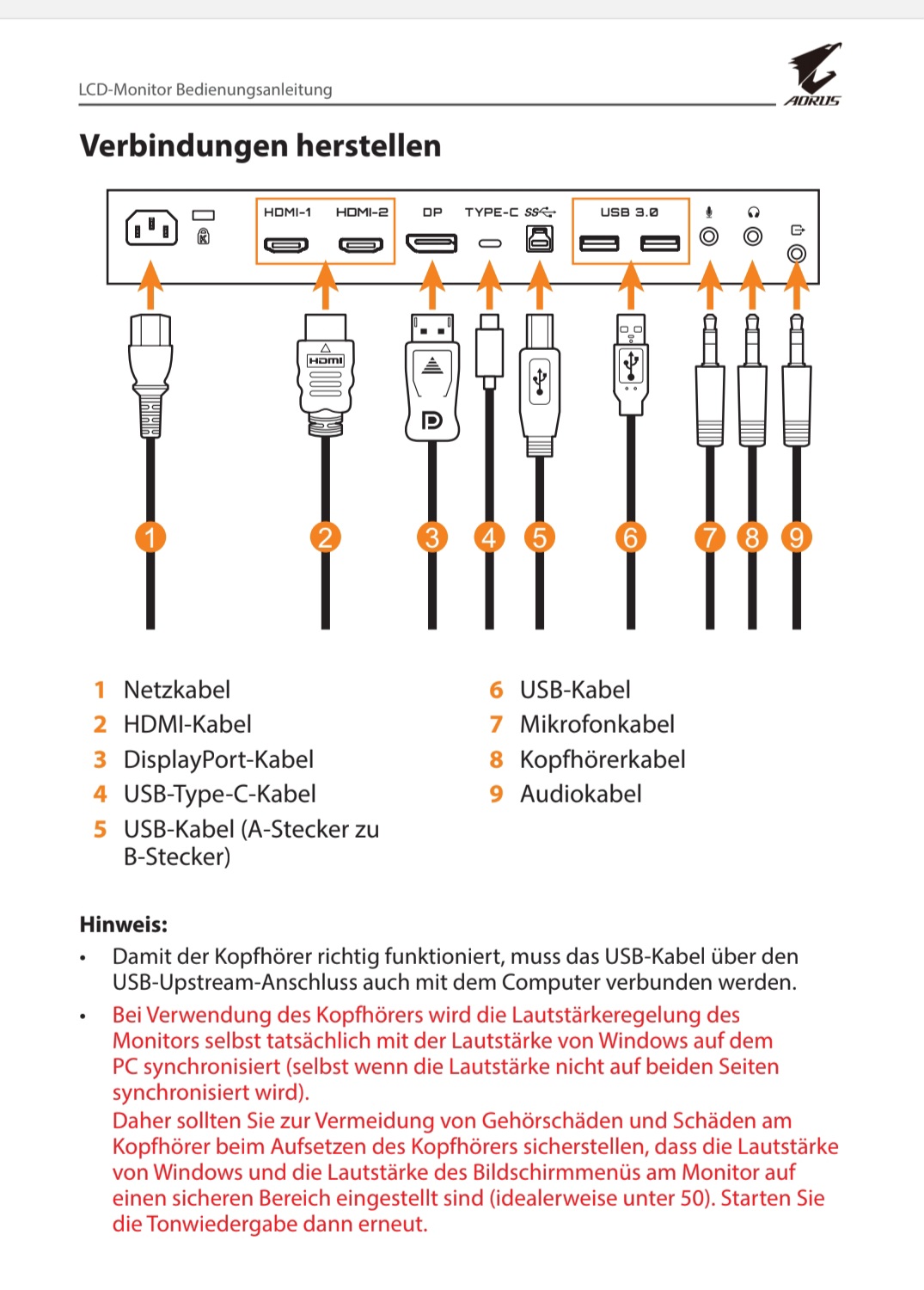

Hier nochmal Bilder um die Anschlussmöglichkeiten zu verdeutlichen
Von HDMI auf Klinke wäre ja super aber die Soundbar hat keinen Klinkenanschluss. :(

Die einzige Möglichkeit, die es gibt, ist den Sound vom Klinkenanschluss des Monitors abzugreifen und zur Soundbar weiterzuleiten.
Die sonstigen Anschlüsse des Monitors sind alles nur Eingänge, mit denen kann man nix anfangen.
Soundbars wurden halt auch für TV Geräte entwickelt, da sieht das dann schon anders aus.
Der Usecase die XBox mit Monitor und Soundbar zu betreiben, ist halt einfach so nicht wirklich vorgesehen

Nun gibt es aber seitens des Monitors keine Möglichkeit, das Audiosignal einfach an ein weiteres Ausgabegerät weiterzuleiten.
Es bleibt einzig die hinbeschissene Lösung das Kopfhörersignal abzugreifen

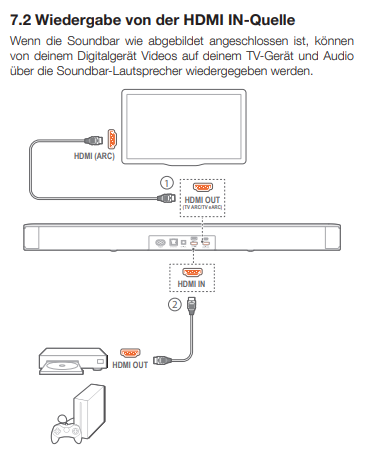

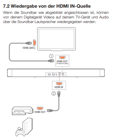

Die Soundbar hat doch HDMI In und Out. D.h. XBox an Soundbar HDMI in, Monitor an Soundbar HDMI out.
Reaktionen: Rokitt
Aber echt, da hast recht. Hab ich voll übersehen, bin immer nur von 1x HDMI ausgegangen
In der Anleitung ist es ja auch so abgebildet.

Hmm... die Reihenfolge in der Komponentenanordnung ist doch normalerweise Quelle -> Soundbar -> Bildausgabe. Somit so, wie in #7 beschrieben.​

Habe es jetzt nochmal mit dieser Verkabelung versucht. Tatsächlich erhalte ich jetzt ein Signal und auch Ton, aber dafür nun kein Bild. :(

Tja, mal abgesehen davon, dass es durchaus auch an einer Konfigurationssache der Soundbar liegen kann (vllt. dazu auch nochmal in der dieser Anleitung schauen), sollte's zumind. mit den Kabeln gemäß diesem wiki-Artikel nach HDMI 1.4-Spezifikation für die ARC-Nutzungsvariante reichen.
Aus der Anleitung geht übrigens auch die andere Anschlußreihenfolge, dann für eARC, hervor - danach sollen beide Geräte (XBOX und Soundbar) via HDMI an den Monitor, was ja aufgrund der beiden HDMI-Eingänge kein Problem darstellen sollte, angeschlossen werden.
Und das funktioniert nicht?​
