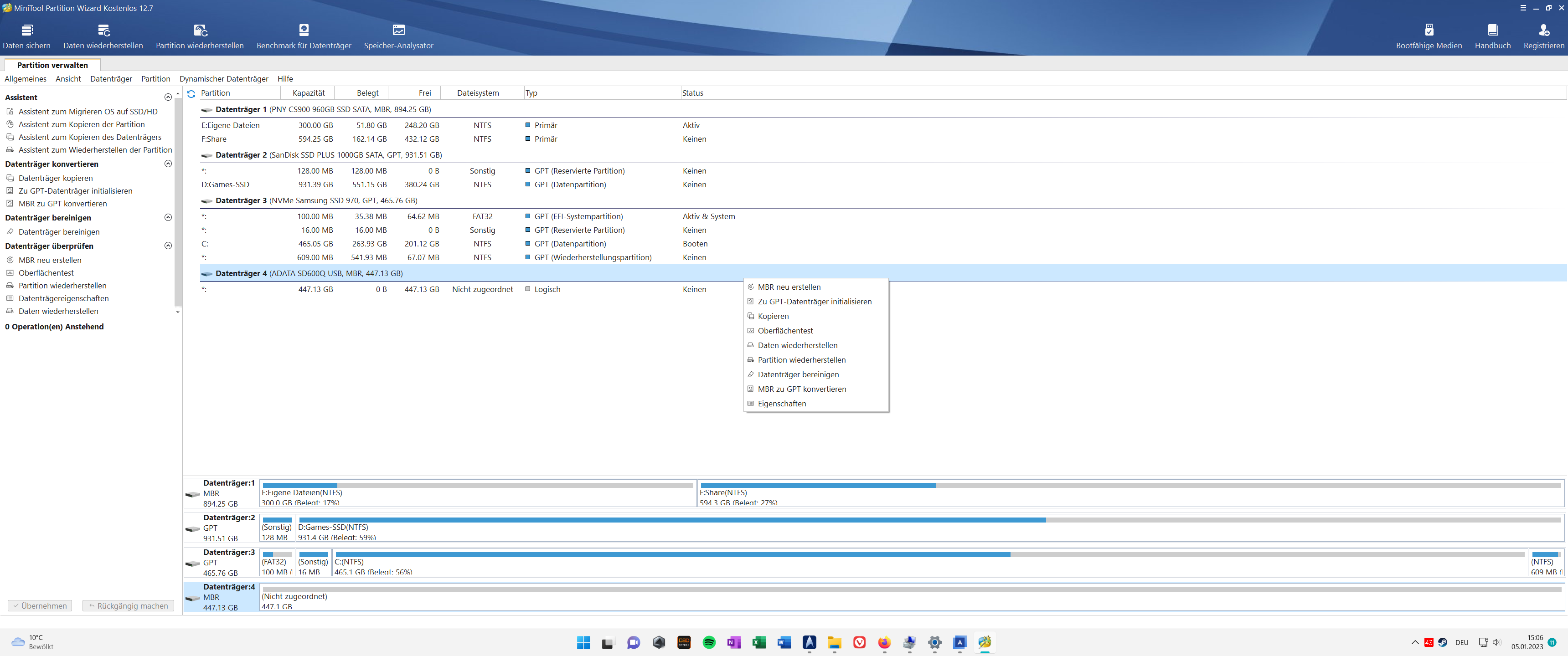

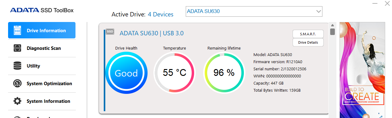

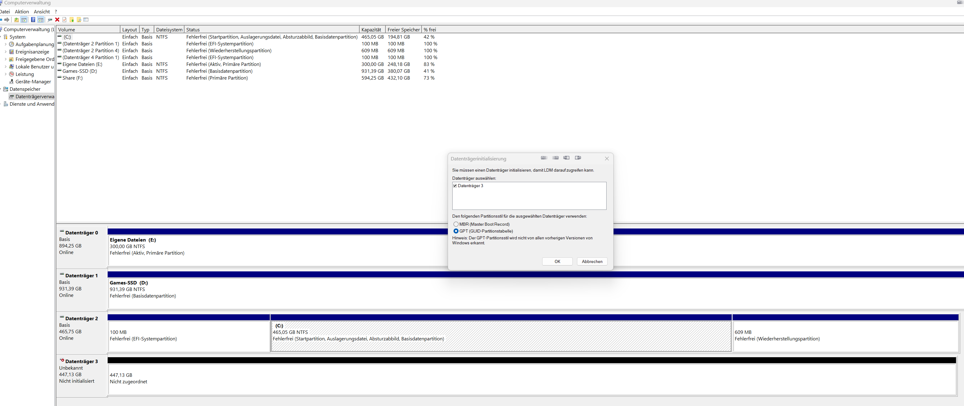

Vielleicht jemand eine Idee, was das Problem ist? Die Adata SSD ist per USB an die Xbox One S meine Sohnes angeschlossen und auf einmal wird sie nicht mehr erkannt. Windows erkennt die SSD und div. Tools zeigen auch keine Fehler an?
Sie wird lediglich als "unallocated" bzw. "nicht zugeordnet" angezeigt. Muss die eine bestimmte Einstellung für die Xbox haben, bzw. wieso ist die auf einmal dort nicht mehr sichtbar?

"Nicht zugeordnet" heißt, dass keine Partition auf der Festplatte existiert.
Reaktionen: Soulfly999
Mmh also Partition Fratze gegangen, seltsam
könnte auch sein, dass nur die Partitionstabelle zerschossen ist. Wenn so, dann kannst du die auch wiederherstellen. je nach Partitionstyp gibts dafür unzählige Anleitungen im Netz. MBR oder GPT.
er hat aber nicht aus Neugier und Versehen die Platte formatiert?
Reaktionen: Holzinternet
Er sagt nein und das glaube ich ihm auch. Gibt keinen Grund oder Ärger mir das zu sagen ;)
Habe jetzt nur kein Vertrauen mehr in die SSD. Adata ja als Hersteller auch so lala. Habe hier noch eine Crucial herumliegen und denke werde die dann in ein externes Gehäuse einsetzen und dann anschließen!?
