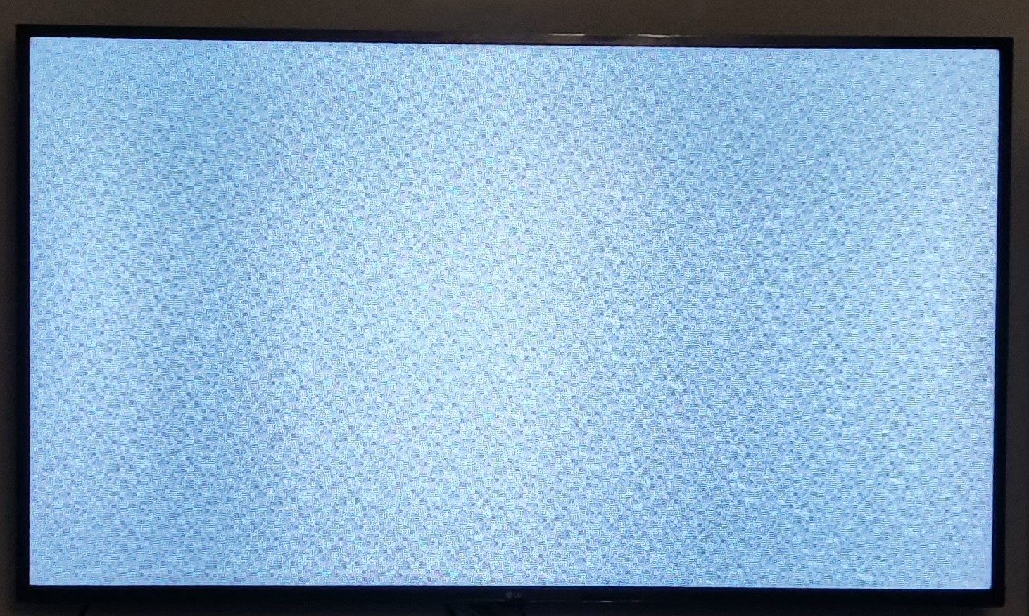

Sagt mal, habt Ihr (die auch eine Series X besitzen), das Problem, dass Forza Horizon 5 im Quality Modus im Ladebildschirm Crasht und man dann auf dem Dashboard landet?
Manchmal erkennt man vor dem Crash des Spiels noch Pixelbrei, hab das mit der Kamera mal eingefangen.
Im Performance Mode läuft das Spiel zwar dann Stabil, aber die Texturen blitzen andauernd auf, es ist nervig und unspielbar. Am PC habe ich das Problem nicht.
Das selbe Bild mit Pixelbrei habe ich auch, wenn ich CoD Cold War mit Raytracing aktiviert spielen möchte. Alle anderen Spiele laufen einwandfrei, auch mit Raytracing, wie z.B. Gears.
Leider kann ich es nicht an einem anderem TV testen, da wir den TV nur paar Zoll kleiner exakt gleich im Schlafzimmer haben.
Die Hardware Konstellation sieht so aus:
-Xbox Series X mit beiliegendem HDMI Kabel angeschlossen
-TV ist der LG 55UN74007LB 4K & LG 43UN74007LB 4K

Auch dir Danke für die Rückmeldung. Das Thema habe ich auch gesehen, betrifft aber eher die Problematik mit FreeSync/VRR. Das unterstützt mein TV ohnehin nicht. Auf dem Dashboard und in anderen Games ist ja alles tutti. Es ist auch kein Problem mit Flackern und Farbe. Es Crashed ja einfach nur und geht aufs Dashboard zurück, außer bei ForzaHorizon 5 im Performance Modus, da Blitzen Texturen Weiß auf, sporadisch.

Leider ohne Erfolg... Auch ein auf 1080p runterschrauben wenn er am TV angeschlossen ist bringt keinen Unterschied.

Habe ich ebenfalls in verschiedenen Auflösungen probiert, mit verschiedenen HDMI Kabeln und unterschiedlichen Auflösungen, mit und ohne HDR.
Ich installiere es Grade neu, habe noch immer Hoffnung.
Neuinstallation hat nur soweit geholfen, dass ich nun die ersten 4 Fahrzeuge fahren kann, mit dem genannten aufblitzen der Texturen und diversen Punkten im Bild.
Es ist für diese Woche noch ein großes Hotfix angekündigt, vielleicht schafft das ja Abhilfe, ich halte euch auf den laufenden.
Das Hotfix hat leider keine Abhilfe geschaffen, habe nur herausgefunden, dass wenn man im Foto-Modus ist, zumindest das Texturen Blitzen aufhört und das Konfetti verschwindet, bin wohl auch nicht als einziger betroffen. Im Forza Forum sind noch mehrere mit dem gleichen Problem.
Falls es doch überraschenderweise eine Lösung gibt, melde ich mich erneut.
