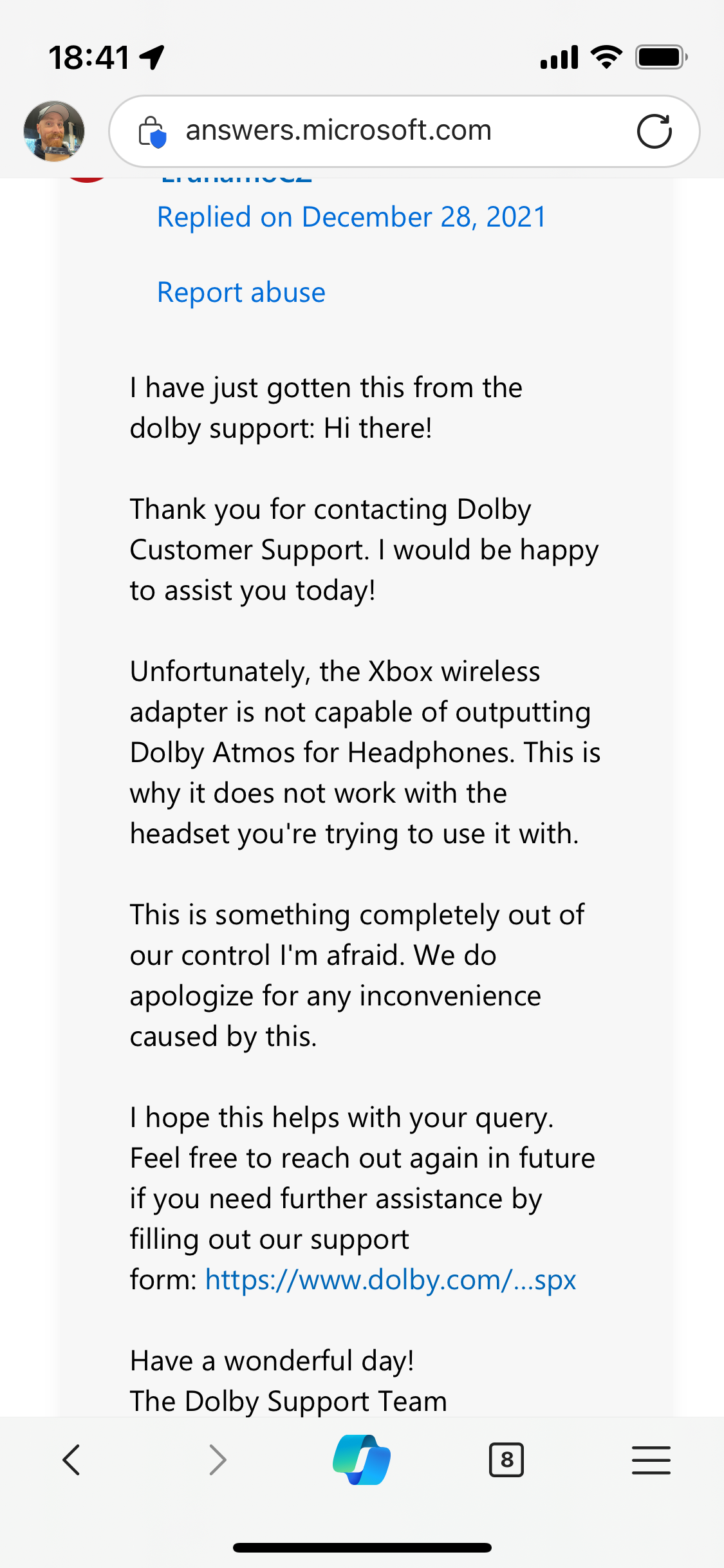

Es scheint tatsächlich so, dass das übertragen von Dolby Digital Inhalten am PC über den Wireless Adapter zum Wireless Headset so nie vorgesehen war. Ich habe das die Tage tatsächlich erst auf einer Hilfeseite bei Microsoft gesehen. Werde versuchen, den Link herauszusuchen noch mal und werde dann hier einfügen.
https://answers.microsoft.com/en-us...udio-cut/1d7346bc-755c-435c-a293-2197632c8a1d

Der von mir gepostet. Der Link bezieht sich zwar auf eine Verbindung zwischen dem Adapter und einem „BeoLink Portal“ - das Problem, bleibt aber auch bei den Wireless Headsets das Selbe.

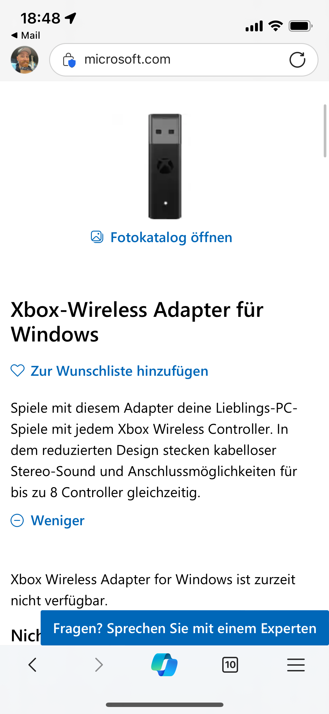

„… kabellosen Stereo-Sound…“ ich meine, mich zu erinnern, dass das zur Einführung dieses Adapters so deutlich nicht in der Beschreibung stand. Aber hey, damit müssen wir jetzt wohl leben…

Entschuldige bitte, habe deinen Beitrag überlesen. Aber wie von Microsoft beschrieben, nur Stereo Sound.
