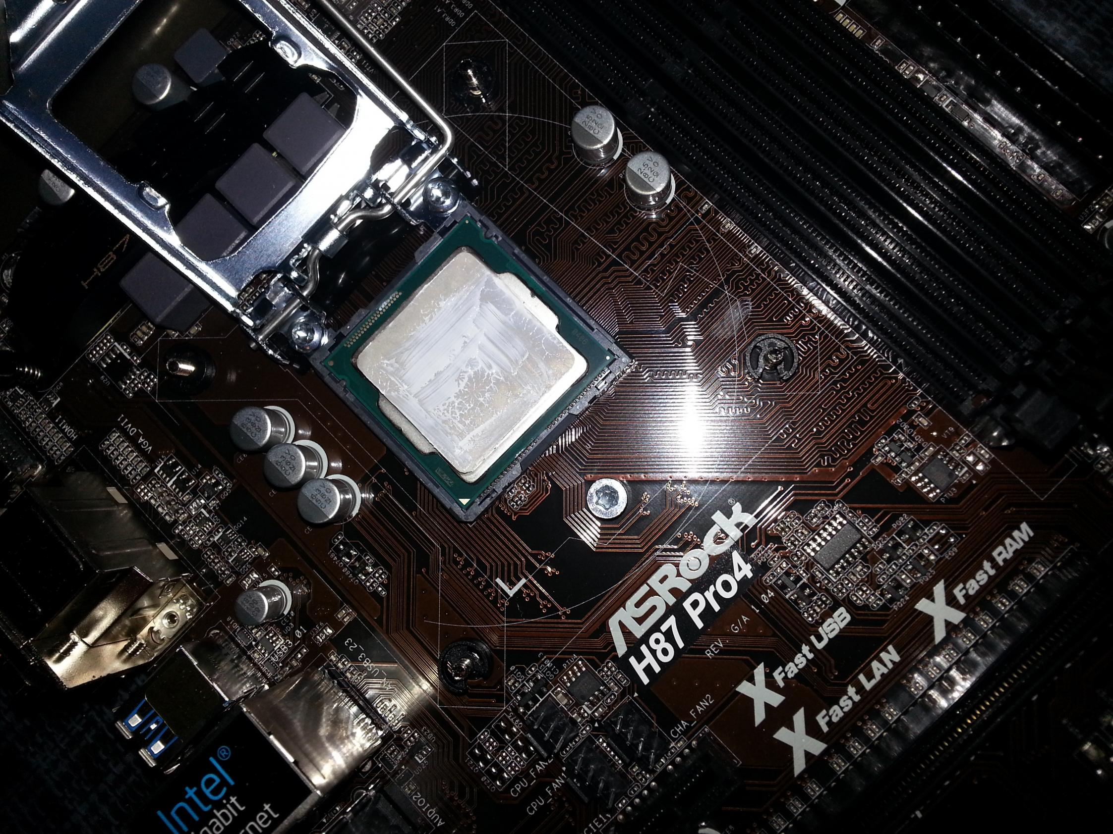

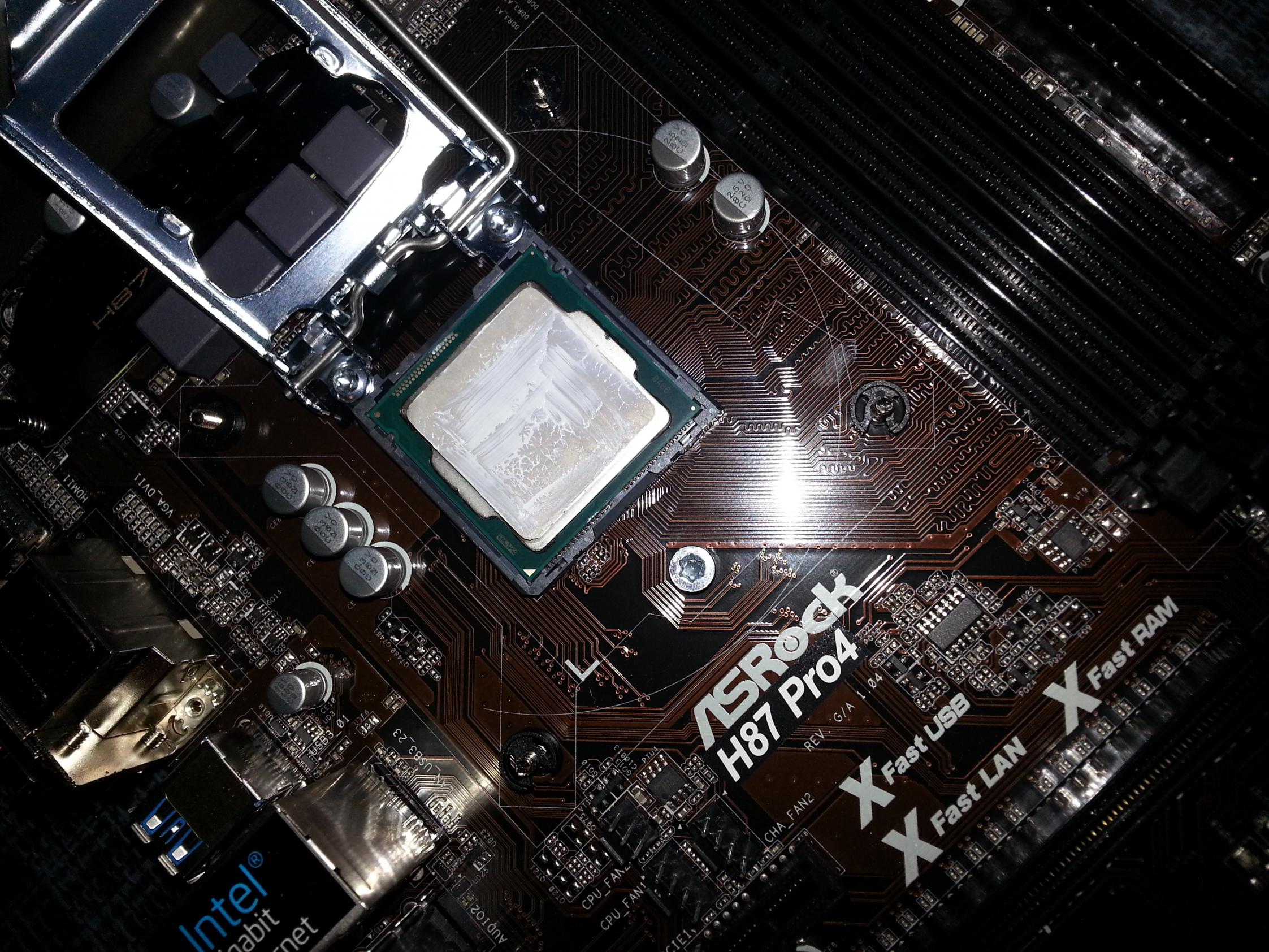

Nein das passt schon, ist vielleicht Paste auf die Pins gekommen?
Nein, die unteren Pins hab ich bewusst nicht berührt, oben auf den wenigen Pins ist ein klein wenig drauf gekommen was ich jetzt vorsichtig entfernt habe, aber ist erst jetzt passiert, kann also nicht für den Ausfall zuständig sein.
So hatte und hab ich ihn eingebaut.
Vielleicht mal versuchen die RAM Teile nicht im Dual Channel zu betreiben?
Auf dem Bild sieht man auch die aste die auf die oberen Pins gekommen ist.
