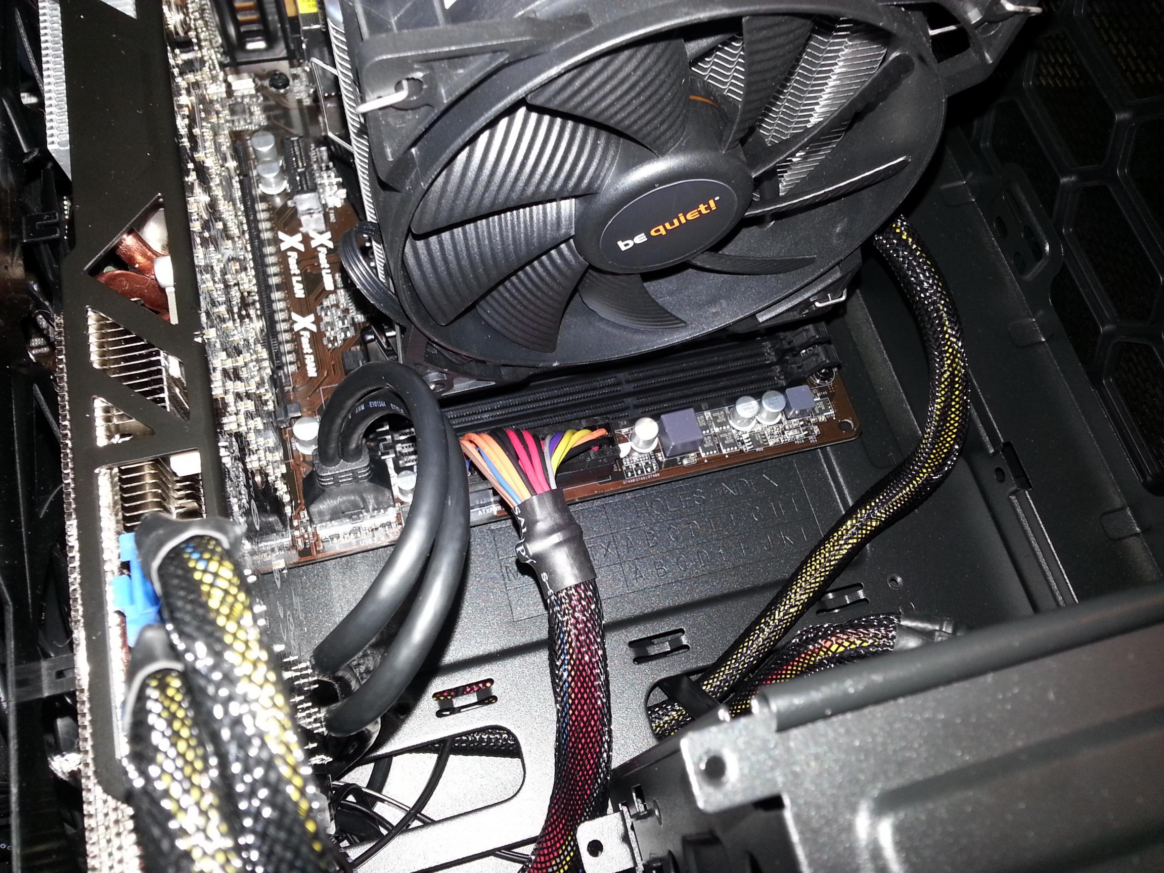

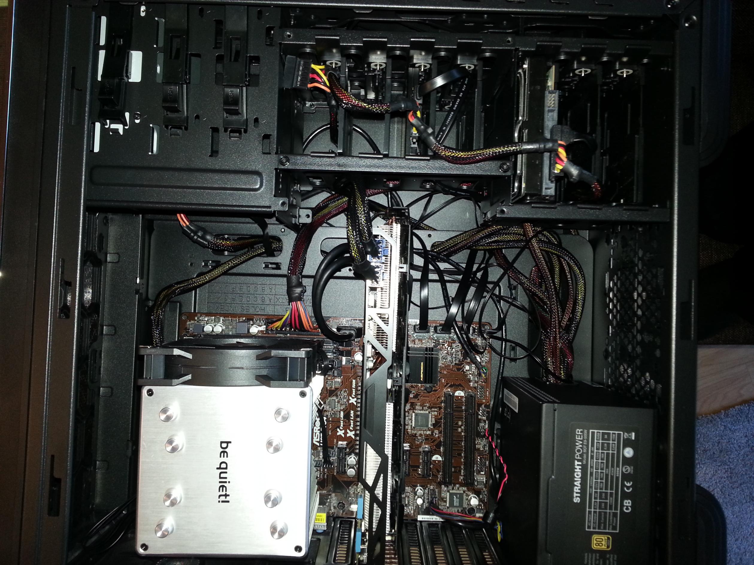

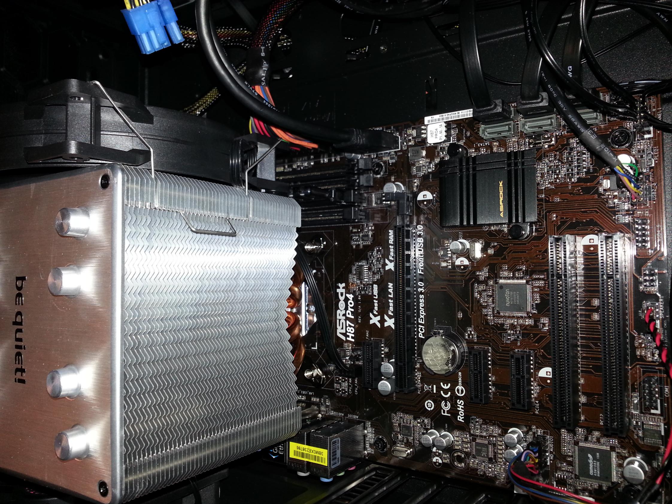

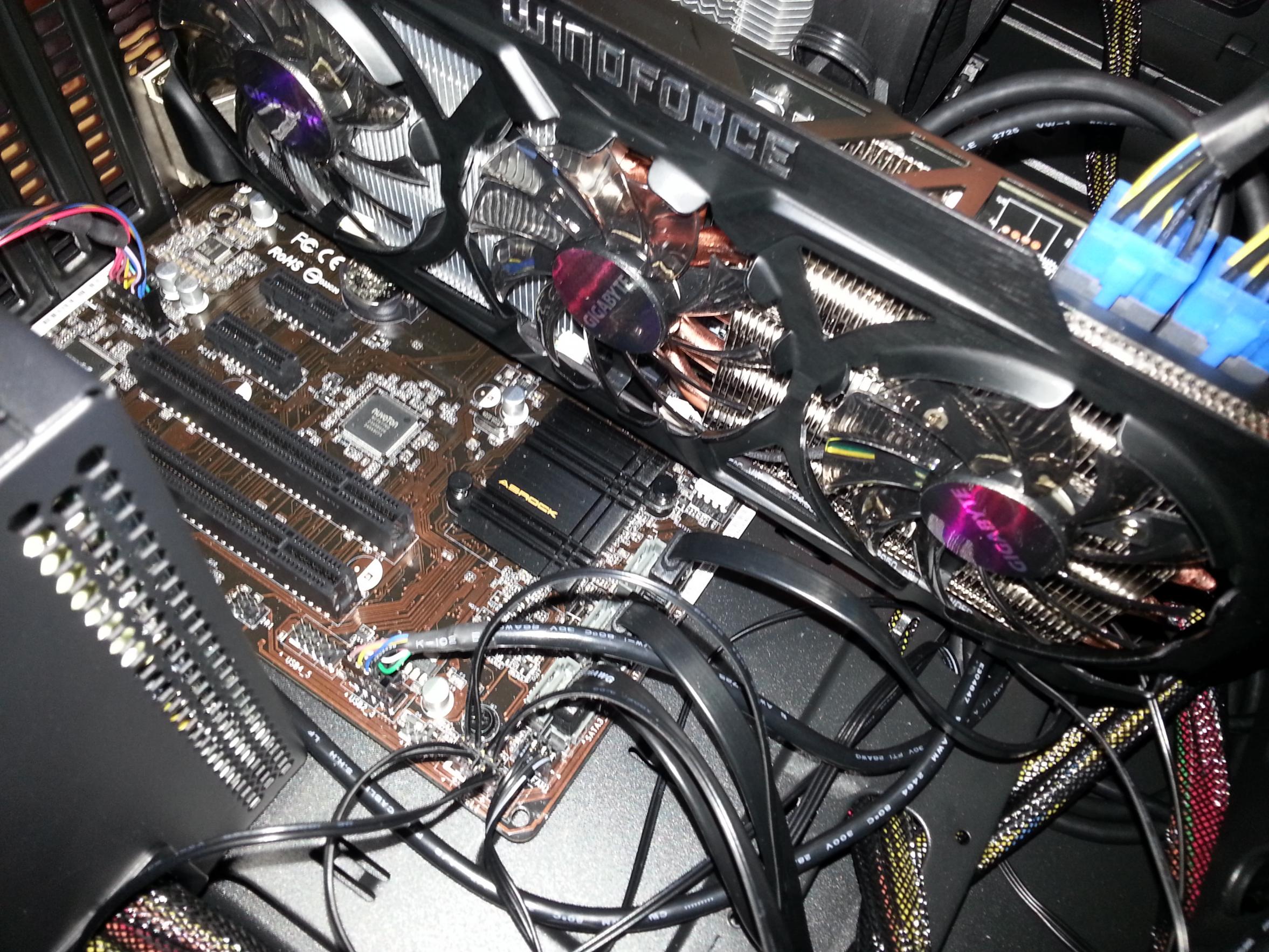

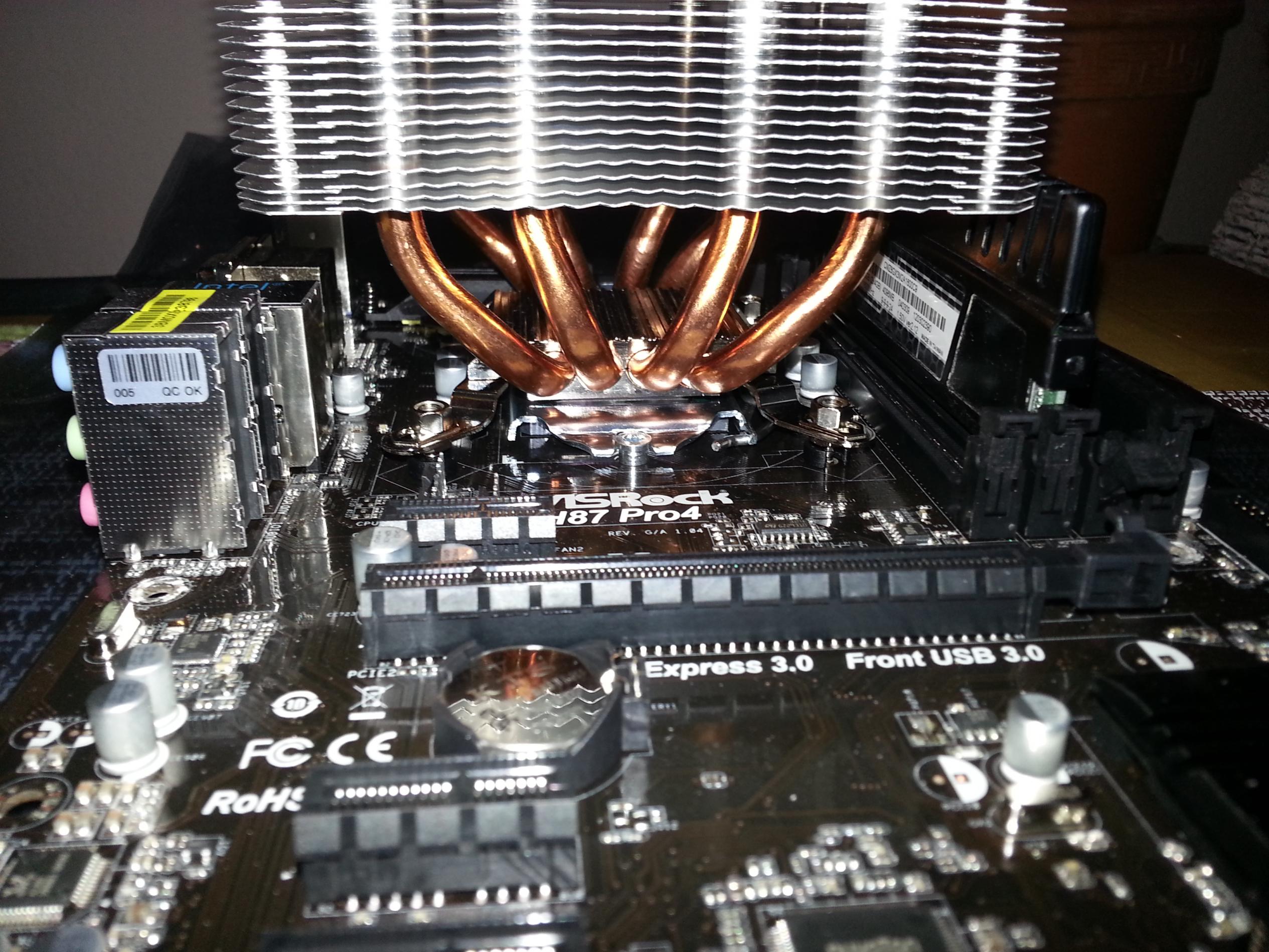

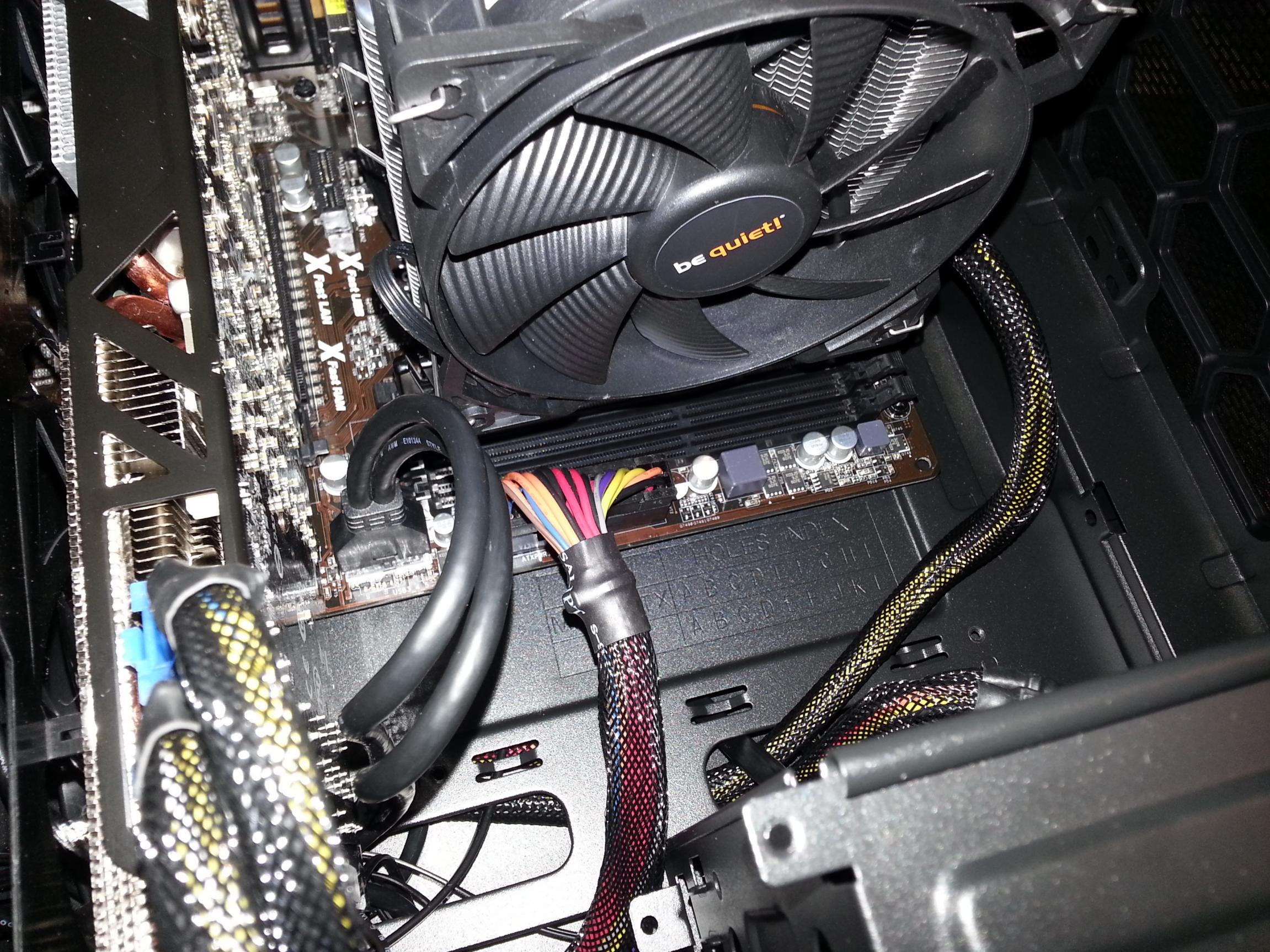

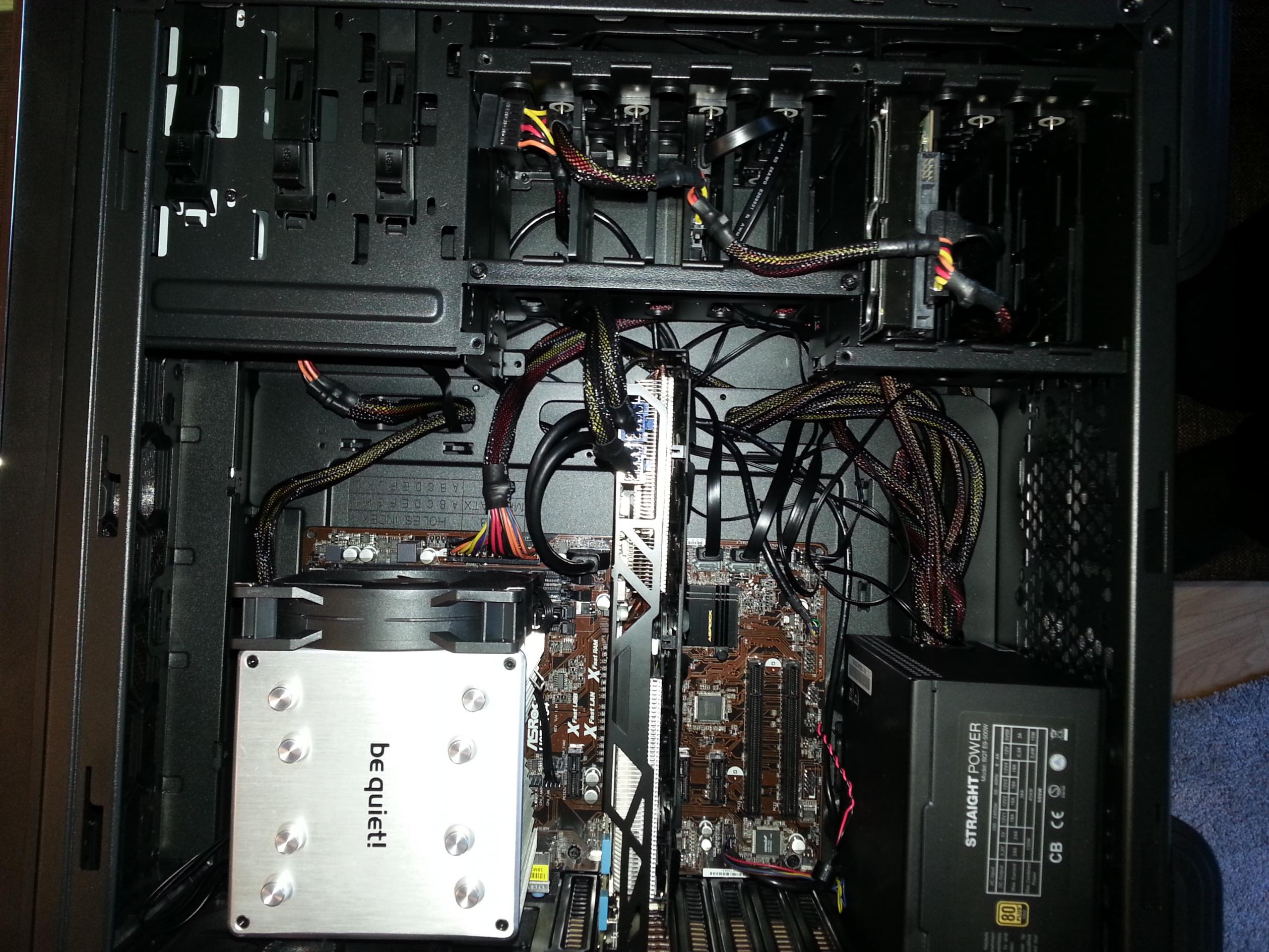

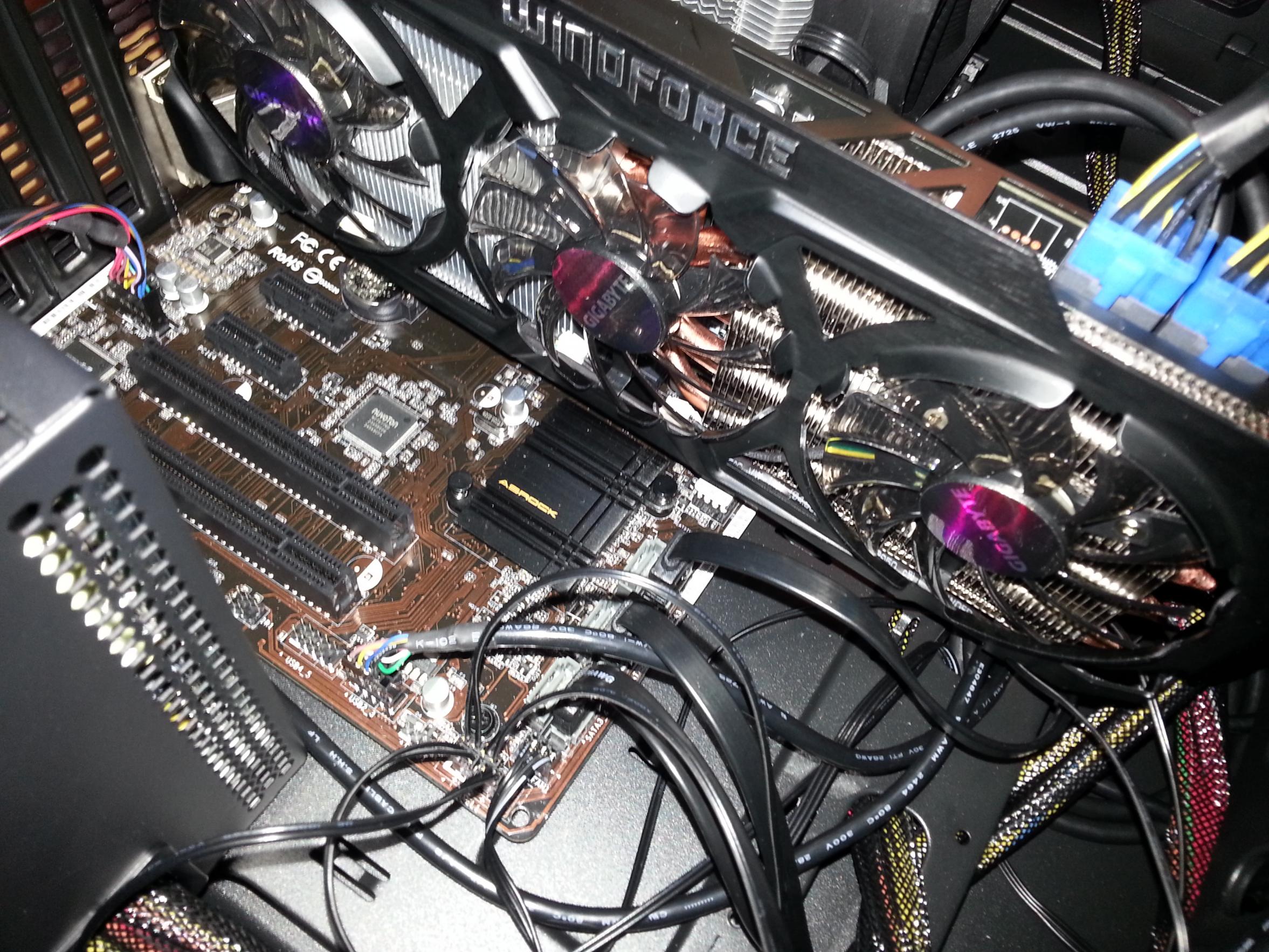

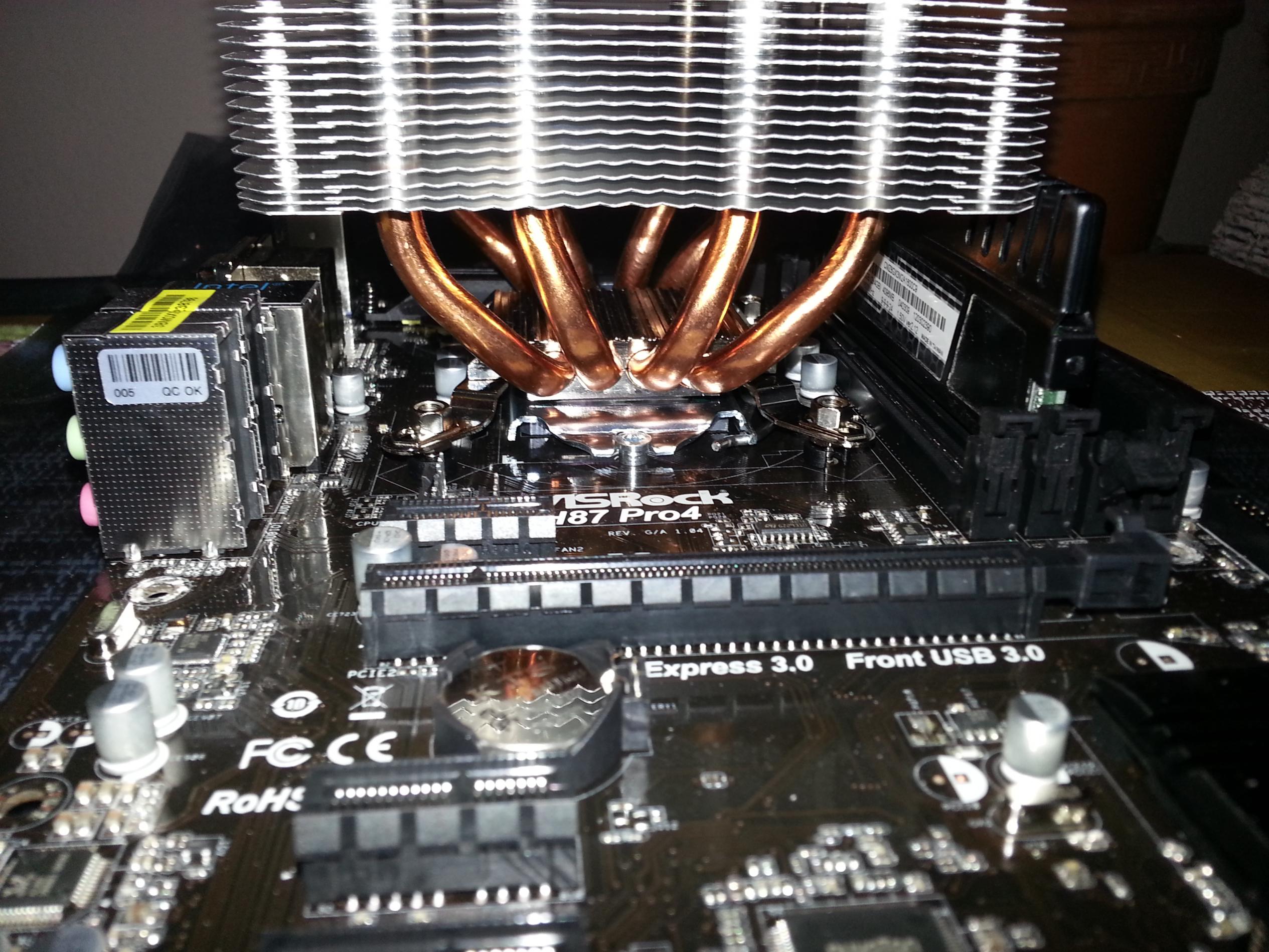

So hoffe man erkennt was..
Wenn ich den Kühler jetzt abmache und die Wärmeleitpaste zum Vorschein kommt, kann ich die dann abmachen/muss ich sie abmachen/muss ich danach neue draufmachen?

Gute Bilder!
Sieht alles sauber aus. Ich würde mal den CPU-Kühler abbauen, die CPU rausholen und dann langsam und in Ruhe wieder zusammenbauen. Manchmal steckt einfach der Wurm drin.
Da braucht unter Umständen nur was minimal verkantet sein und schon kommt es zum Fehler.
einfach so lassen, ist ja frisch drauf.
