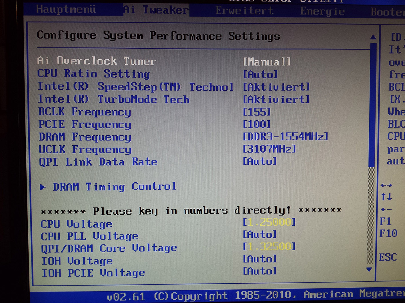

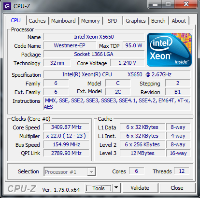

So, beim Übertakten komme ich auch nicht weiter.
Sobald ich einen FSB >160 MHz einstelle, bekomme ich Bluescreens.
Alle anderen Einstellungen wurden dabei auf "Auto" belassen.

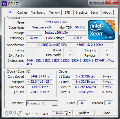

Vcore steigt lt CPU-z auf 1,242 V
RAM läuft mit 1395 MHz
QPI-Takt auf 2790 (RAM*2)
Mulitiplikator auf "Auto"

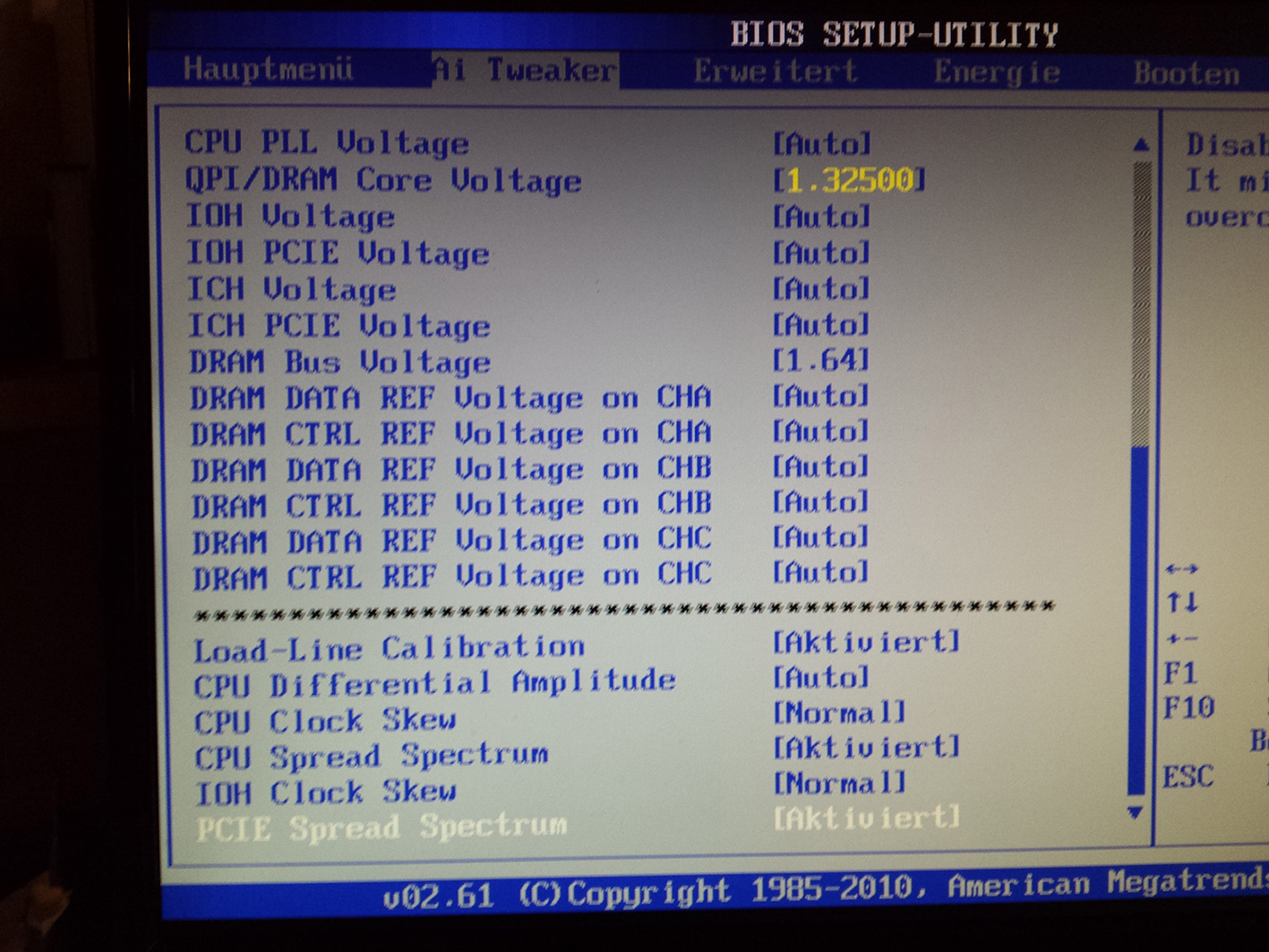

Für erfolgreiches OC solltest du bestimmte Spannungen unter keinen Umständen auf Auto lassen! Setz mal die CPU voltage auf 1.25v, DRAM Bus voltage nicht höher als 1.64v, QPI/DRAM Core Voltage auch auf 1.25v und CPU PLL auf 1.82v (Rest kannst auf Auto lassen soweit ich weiß) und dann schau einfach mal wie weit du kommst mit dem Xeon.

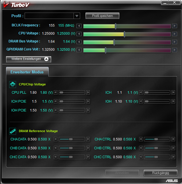

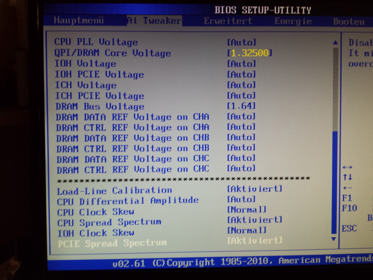

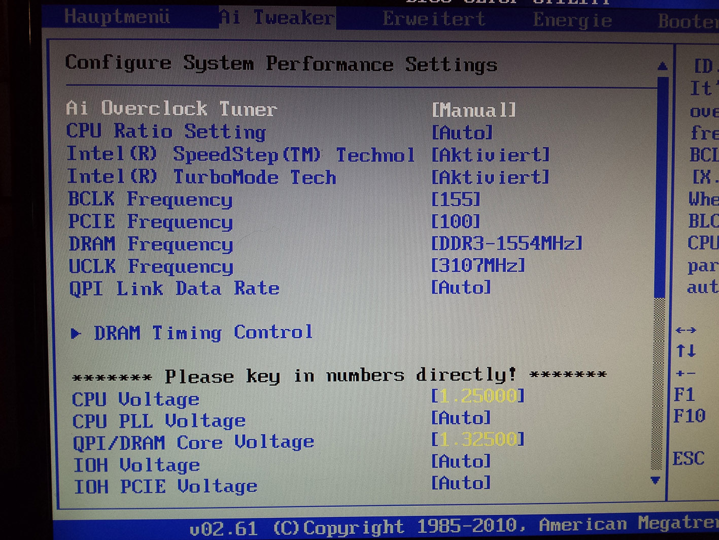

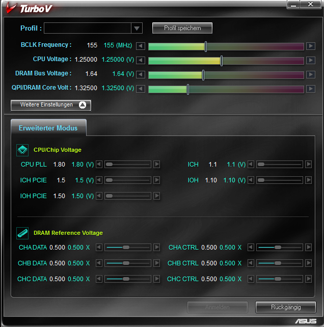

Die QPI/DRAM Core Voltage steht auf "Auto" schon auf 1,325 Volt
Eine Erhöhung der CPU Voltage auf 1,3 V machts auch nicht besser.
schreib hier mal bitte sämtliche deiner Einstellungen im AI-Tweaker rein (egal ob Auto oder manuell)
Mach den Turbo aus, setz die CPU PLL Voltage auf 1.82v, QPI/DRAM Core Voltage auf 1.275v und QPI Link Data Rate auf den niedrigst möglichen Wert. Danach weitertesten ;)

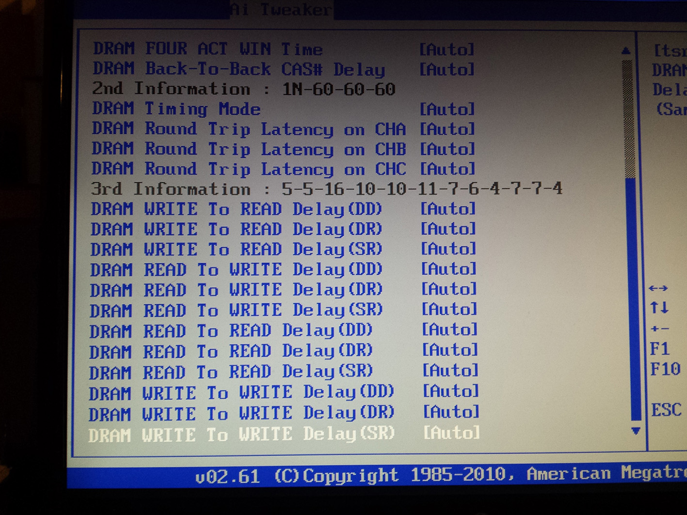

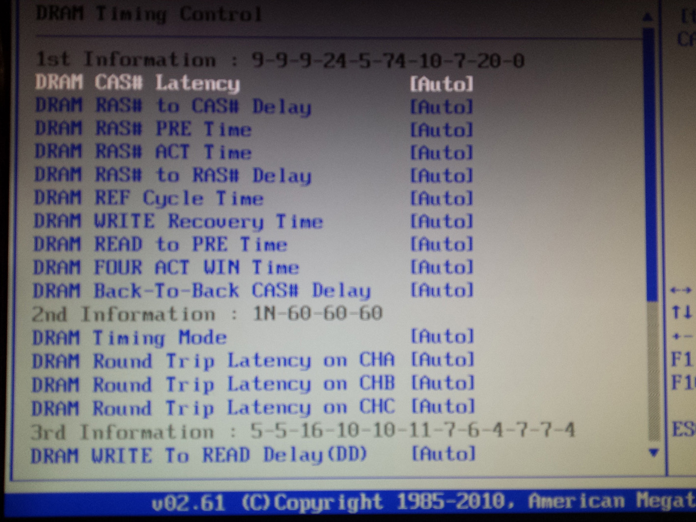

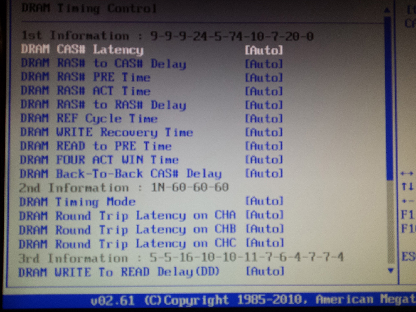

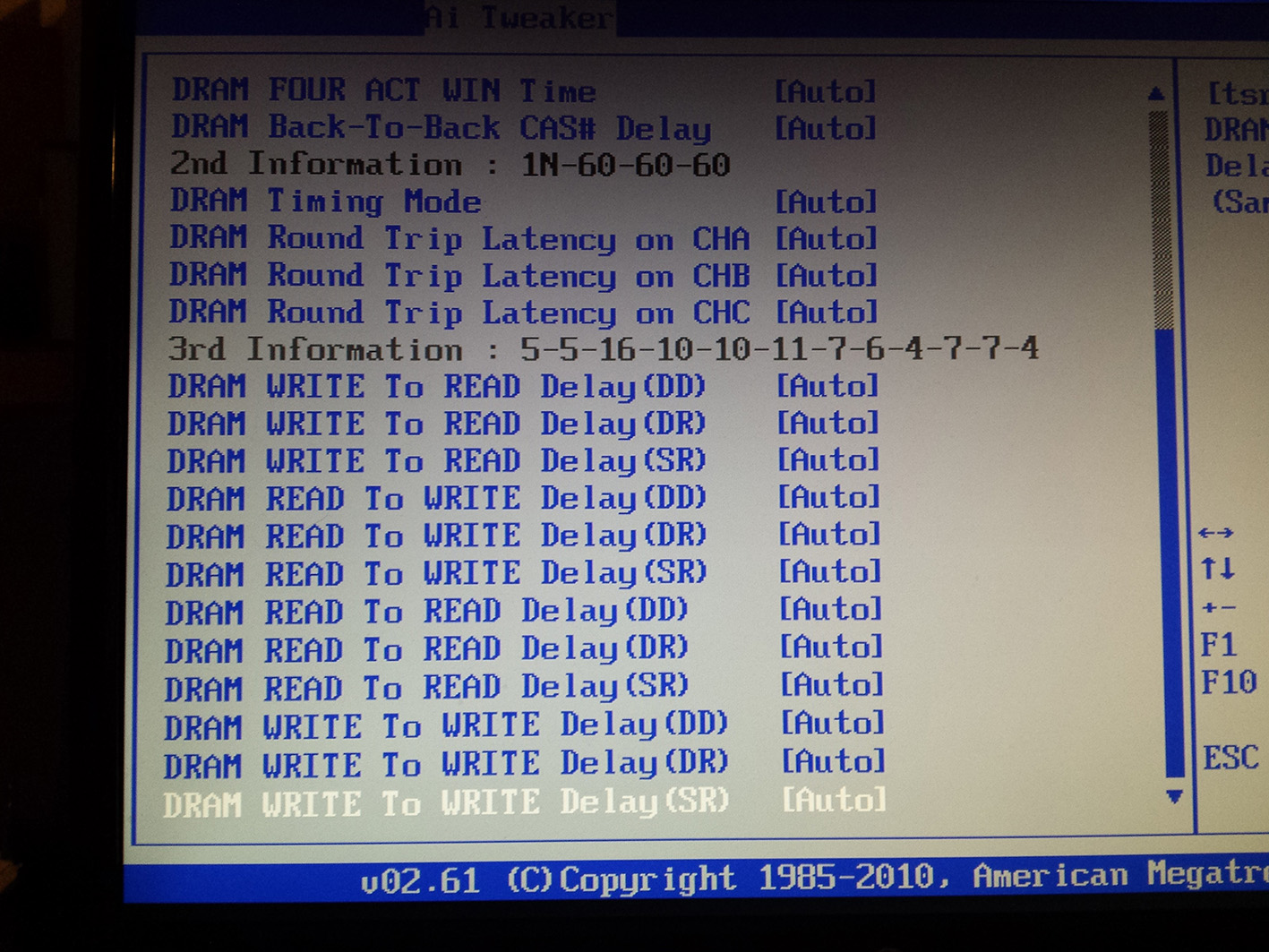

wie hast du die RAM-Timings eingestellt?
die ersten vier Timings manuell einstellen (9-9-9-24) und DRAM Timing Mode auf 2N
Hi, die Timings habe ich eingestellt und das war auch das Problem warum ich nicht weitergekommen bin!
:D Danke!
Mittlerweile bin ich bei 3,8 GHz mit FSB von 190 MHz angekommen.
Bis jetzt läuft alles stabil.
Die CPU Temp. lag bei 1,275 V leider bei 90°C
Derzeit bin ich bei 1,248V und die Temp. liegt bei max 85°C

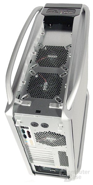

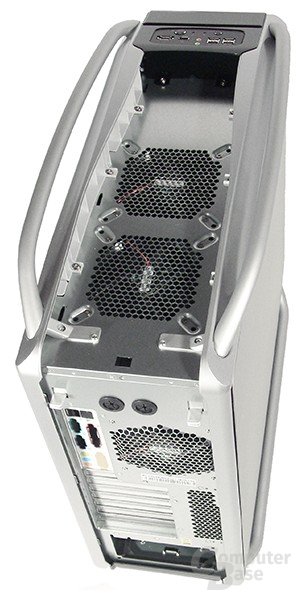

Jetzt habe ich die Lüftergitter der beiden oberen Gehäuselüfter rausgeschnitten:
Foto ist von hier:https://www.computerbase.de/artikel/gehaeuse/cooler-master-cosmos-test.683/seite-2
Die Temperaturen sind um 2°C gefallen.

du kannst es auch mal mit 8-8-8-24-2N versuchen nachdem dein RAM das ja auch können sollte. ansonsten freuts mich dass du Fortschritte gemacht hast :) aber die Temperaturen sollten bei normalen Anwendungen (prime95 zählt da NICHT dazu ;)) 80° wirklich nicht übersteigen auf lange Sicht
Mit den schnelleren RAM-Timings funktioniert er auch.
Damit ist der RAM auch um ca. 1,5% schneller als mit den langsameren Timings.
