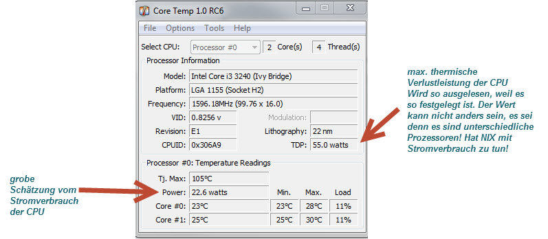

Dann formuliere ich es anders: wieso hat seine CPU bei gleicher Auslastung (100%, was ja eigentlich maximal ist) bei einer angegebenen maximalen Verlustleistung (TPD) von 80 Watt nur 51 Watt, meine genau die 80 Watt?
Aber ich seh schon, das hier hilft mir so nicht weiter, ihr werft alles durcheinander und zieht Rückschlüsse, die so nicht stimmen können. Könnt ihr nicht einfach Eure Verlustleistungen, die von CoreTemp angezeigt werden, posten, damit ich eine Tendenz erkennen kann?

2. Diese maximale Verlustleistung hat absolut nichts mit dem Stromverbrauch in Watt bei CoreTemp zu tun. Nichts! Vergiss diesen Gedanken. Bei ihm wird ein anderer Wert angezeigt, weil er ein eine andere Grafikkarte hat, anderen RAM und Netzteil. Somit behaupte ich mal, dass du allein auf dem Board schon ganz andere Werte bekommst, wenn du sie händisch ausliest. CoreTemp würfelt sich das weiß Gott wie zusammen. Das ist nur eine grobe Schätzung!!
3. Wir würfeln hier gar nichts durcheinander! Das bist du indem du nicht auf die Kommentare eingehst (mittlerweile schon wie ich sehe). Wir ziehen Rückschlüsse weil es notwendig ist um dir begreifbar zu machen, was denn wie überhaupt zusammenhängt. Verlustleistungen braucht man nicht zeigen, weil die TDP beim Xeon E3-1230v3 immer gleich ist. Siehe hier http://ark.intel.com/de/products/75054/Intel-Xeon-Processor-E3-1230-v3-8M-Cache-3_30-GHz?q=e3-1230

Ich denke, dass Coretemp einfach die Temperatur in Bezug zur Auslastung nimmt und über eine nicht immer zutreffende Formel diesen Wert Verlustleistung ausgibt. Der Wert ist ziemlich unnötig und ja eigentlich selbst herzuleiten... beide CPUs brauchen gleich viel Strom, die eine wird besser gekühlt, also liegen an der DIE weniger Watt an als beim anderen System mit schlechterer Kühlung, da sich da die Wärme länger an der DIE "aufhält".
So macht es doch Sinn, oder? Es spielt also keine Rolle, welche Verlustleistung die CPU hat. Ich dachte, dass eine CPU je nach Leistung halt einen gewissen Wert an Watt "abstrahlt" und dies sei dieser Wert, daher hat es mich gewundert, dass der so unterschiedlich ist. Aber jetzt ist es klar. Aus dieser Sicht ist es jedoch kein Äpfel-Birnen-Vergleich, denn ich bin ja davon ausgegangen, dass die Wärmeabstrahlung/Verlustleistung von der Auslastung abhängig ist.

zu 1.: ich hab es nicht vor mir und somit den Dreher weitergeführt, gibt schlimmeres, oder? ;-) dass dies ein fester Wert ist, ist klar, habe auch nichts anderes behauptet. Die maximal mögliche Verlustleistung dieser CPU.
zu 2.: auch wenn es vllt. so berechnet wird, es macht an sich keinen Sinn, die Verlustleistung der CPU von der Grafikkarte abhängig zu machen, die bei Prime gar nicht arbeitet?
