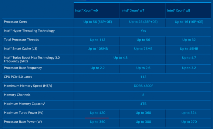

IBISXI schrieb:
Lol, Basistakt unter 2 Ghz beim Topmodell?
Ernsthaft?
Hat 2013 bei Intel angerufen? (oder eher 2003)
Da ist selbst ein halbwegs moderner 16 Kerner der zwischen 4 und 5 Ghz taktet nicht weit weg, rein von der CPU MC Power.
AMD hat bei derselben TDP 96! Kerne bei mindestens 2,4Ghz Basistakt. (3,55 Ghz Allcore max. Boost)
https://www.amd.com/en/products/cpu/amd-epyc-9654p
Und jetzt?
Was soll uns der Basistakt über die Leistung einer CPU genau sagen?
Komplett sinnbefreit den Basistakt raufzuschrauben, um im Idle noch mehr Strom zu fressen.

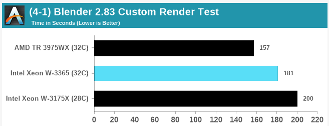

Novasun schrieb:
Ja was denkst denn du? Wenn Intel schon den Vor-Vorgänger als Vergleichskandidat für die Folien nimmt...
Das hat auch einen simplen Hintergrund, zumindest wenn man sich mit diesem Thema auch nur mal im Ansatz beschäftigt, was leider hier im Forum immer seltener de Fall ist. Die Xeon-W 3300 Serie hatte zwar mehr Kerne bei den Top-CPUs, konnte aber ansonsten wegen dem nur eingeschränkten Takt nicht überzeugen.
https://www.anandtech.com/show/16822/intel-launches-xeon-w-3300-3365-ice-lake-workstations-38-core
Es hat schon seinen Grund wieso die aktuellen WS von HP und Dell auf Xeon-W 3200 Serie setzen, die nun durch die Xeon-W 3400 beerbt wird, die 3300er Serie kann getrost abgehakt werden, der erste lauffähige 10nm Prozess bei Intel war schlichtweg leistungstechnisch suboptimal.

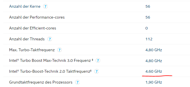

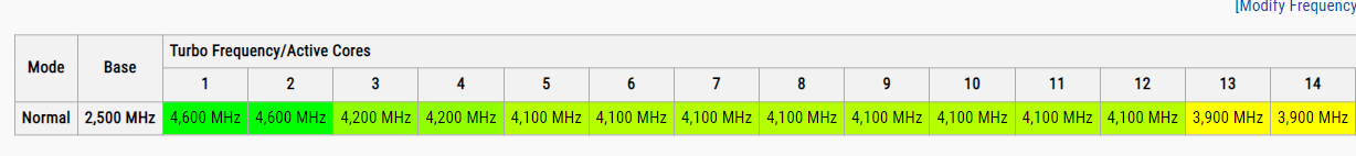

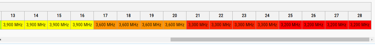

guzzisti schrieb:
Du meinst "Intel Turbo-Boost-Technik 2.0 Taktfrequenz" ist der All-Core-Boost?
Unlimitiert? Theoretisch ja, aber vermutlich mit keinem "normalen" Kühler auf dieser Welt zu kühlen, schon innerhalb der Spezifikation ist es eine Hausnummer.
Standardmäßig dürfte es eher wie bei der Vorgängergeneration aussehen.
Wie die Daten beim Xeon w9-3495X genau aussehen werden ist zwar noch nicht öffentlich bekannt, für Leute die keine Fertig-PCs kaufen, gilt aber letztlich das was sie konfigurieren.
