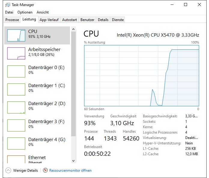

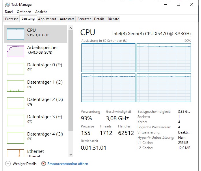

ich betreibe einen XEON X5470 (eigentlich Sockel 771 aber für Sockel 775 angepasst) mit DDR3-1333 RAM auf einem G41 Board. Wenn ich einen Benchmark starte, egal welchen (AIDA64, Prime95, Cinebench, Fritz Chess) wird mir im Task Manager als auch in der Alternative "ProcessHacker" nur eine Nutzung von ca. 3,10 GHz (als Höchswert) angezeigt. CPU Z, das BIOS und AIDA64 zeigen zwar, dass die CPU mit 3,33 GHz taktet, erreicht wird dieser Wert aber in den Benchmarks nicht. Bei den CPUs davor (XEON 5450, Q9770) war immer eine 100%ige Auslastung mit den vollen GHz im Taskamanager bzw. den Alternativen erkennbar. In den Energieeinstellungen ist die minimale CPU Auslastung mit 5%, die maximale CPU Auslastung mit 100% hinterlegt.
Weiß jemand von Euch, woran das liegen könnte und kann mir erklären warum dies so ist bzw. hat jemand eine Lösung (BIOS, Windowseinstellungen) parat?

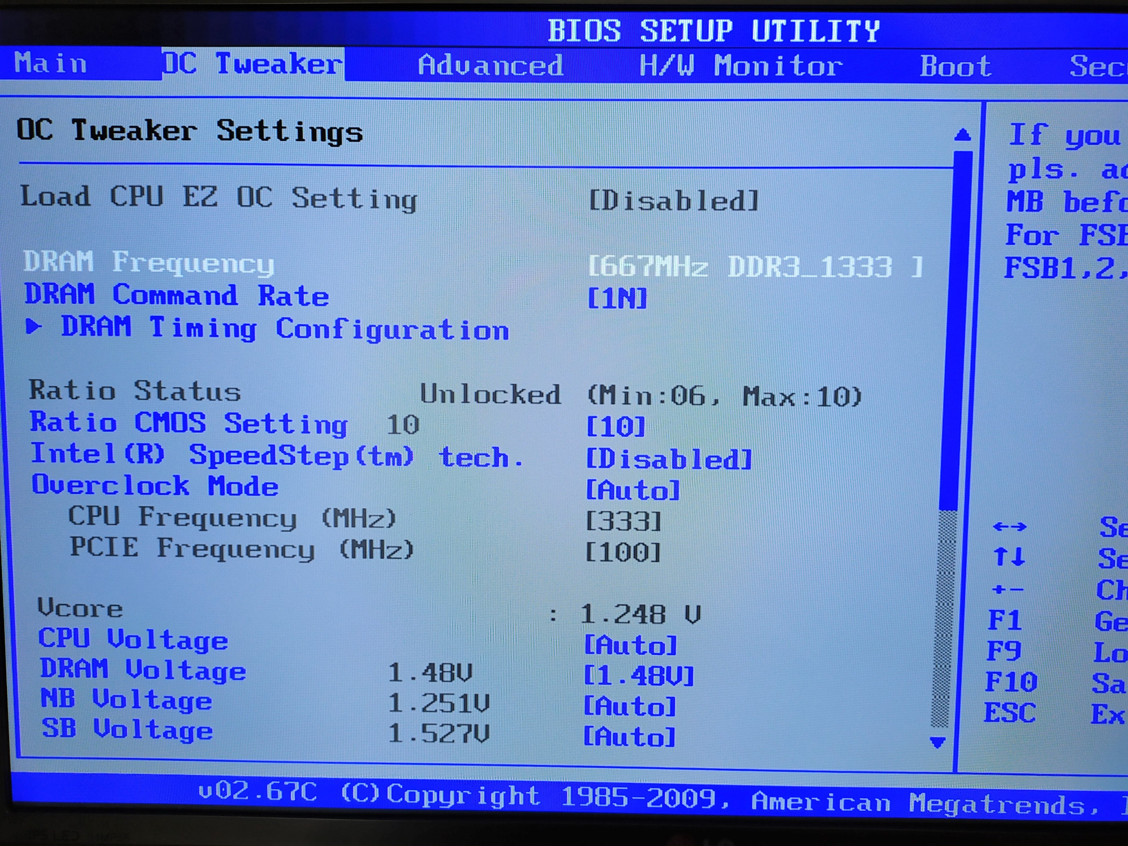

Eventuell ist es das gemoddete BIOS?
Was passiert denn, wenn du die CPU Frequenz im BIOS mal auf 340 stellst?
@matze313
Ich hatte die Frequenz sogar schon auf 350, wird sowohl im BIOS, in AIDA und im Taskmanager bzw. in der Windowssystemübersicht mit 3,5 GHz angezeigt. Beim Start der Benchmarks geht's aber nicht über die 3,10 GHz

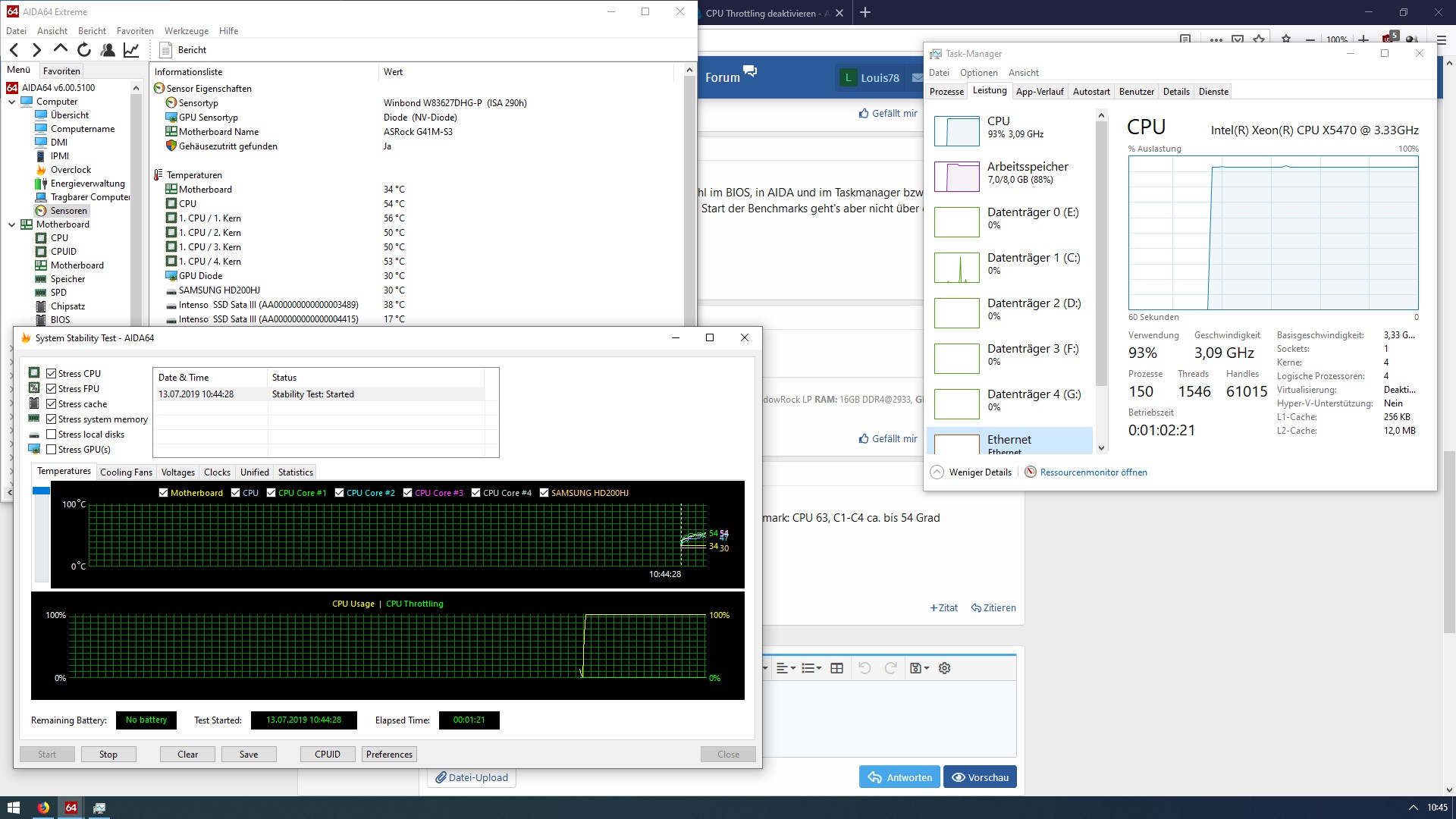

Das Bild wurde nach einer Minute Benchmark gemacht aber vor dem Throttling sollte er doch die 3,33 GHz zumindest kurzzeitig erreichen, oder?
Der Taskmanager hat sowieso keine realen Werte, mit HWInfo auslesen und dann können wir weitersehen.
Okay das kann auch nicht der Grund sein. Nutze mal noch ein Programm wie HWinfo, der Taskmanager zeigt bei mir auch manchmal Fantasiewerte an.

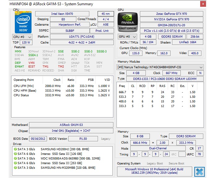

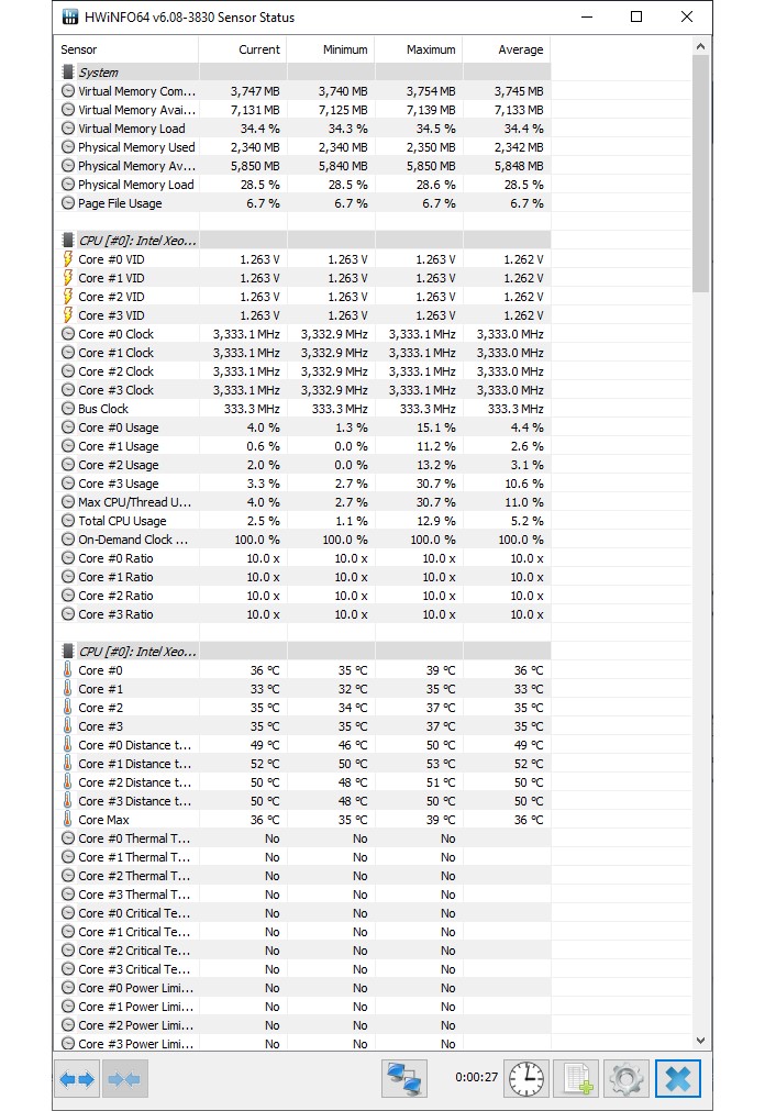

Das gibt HWiNFO aus

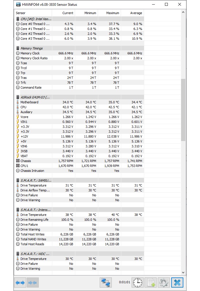

Da am start bitte die Sensoren laden lassen und nein, es ist nicht der Chipsatz, ich hatte meinen e5450 auf einem Gigabyte G41 mit 3,8 GHz laufen...
Wenn dann könnten es die Spawas sein, das verhalten wäre aber ein anderes.
Du kannst keinen Heizwell mit Sockel 775/1 vergleichen und von Z auf B war es ganz sicher nicht, damit bist du auf einen billigeren Chipsatz gewechselt...
Hier die Sensorwerte

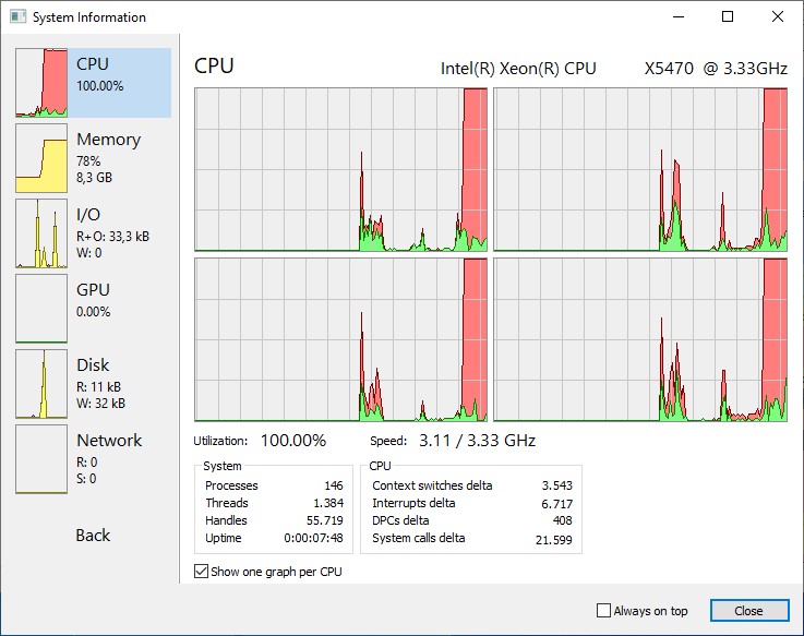

Rechtsklick auf den Graphen im Taskmanger -> Graph ändern in -> Logische Prozessoren
Wenn 2 Kerne mit 100% und 2 mit 80% kommen als summe 90%. Trozdem können die 100%igen Throtteln.
Nur eine idee: intelspeedstep im BIOS wieder einschalten und windows auf höchstleistung umstellen
@Mizusawa
ja, krass - CPU0 (Kern 1) geht wirklich auf 100% 🤔
@M6500
Aber nur auf dem ersten Kern, oder (bezogen auf Mizusawa und den Screenshot vom Taskmanager)? Warum werden die anderen Kerne nicht zu 100% ausgelastet?
