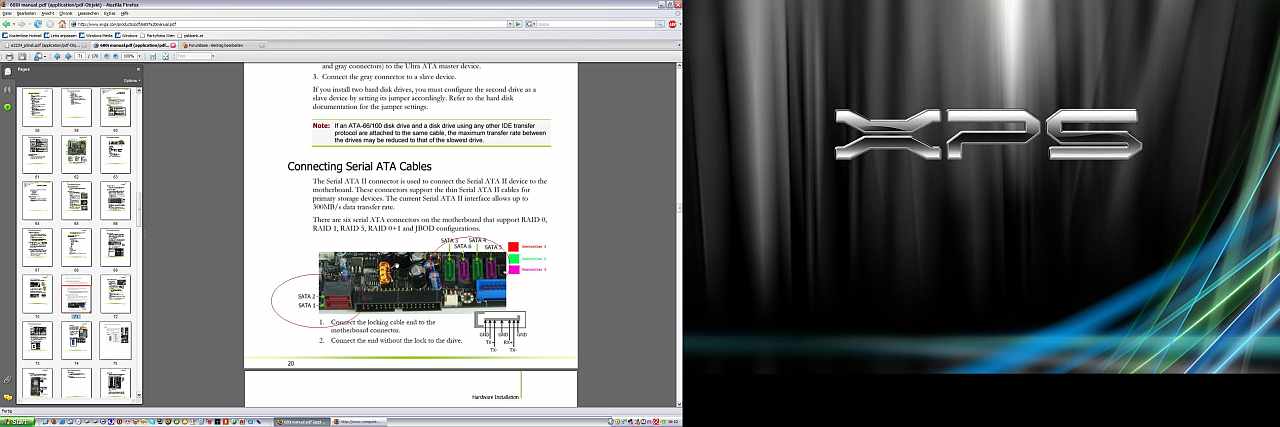

so, hab mir mal das manual angesehen im internet, allerdings das Manual fürs EVGA 680i SLi, Layout ist haargenau das gleiche, und muss sagen wenn das wirklich so ist, seh ich grad das SATA1 und SATA 2 sich links unten befinden!
ich hab nämlich meine ersten beiden platten, die im raid laufen auf position 3 und 6 eingestellt (siehe Bild:D)
kann ja gar neht richtig funzen!:D kein wunder dass sich da die 3. festplatte davon gestört fühlt....:D und dass ich im Bios nicht meine laufwerke angezeigt bekomme:D

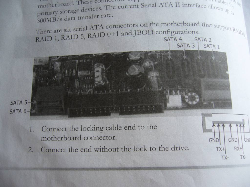

so hier mal ein foto aus meinen handbuch!
sata 1-4 sind oberhalb, sata 5 u. 6 extra unten!

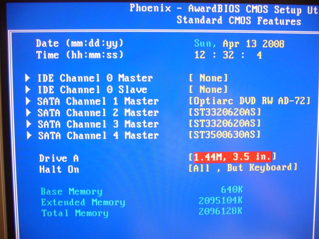

WICHTIG: habe aber, als ich windows vista installiert habe, die festplatten anderes an die sata ports angesteckt gehabt (ich hatte die 1. 320er auf SATA 4 und die 2. auf SATA 3 angeschlossen, ich sah damals nicht nach welche SATA 1 und 2 ist!)
wenn ich ins bios gehe und die reihenfolge änder wie am 2. Bild zu sehen, fährt der PC nicht mehr hoch, da er sagt: missing operation system, da ja die restlichen sata ports disabled sind!
wenn ich alles auf enabled setze, fährt er wieder hoch, nur meine 500er platte ist nicht da, ich kenn mich wirklich nicht mehr aus...
!!! warum er mir im bios beim 1. SATA Port das DVD ROM zeigt, check ich net, ich könnt schwören, dass ich da die 1. 320er platte angeschlossen habe......

Punkt 1: Da du das gleiche MoBo hast, wie ich (abgesehen vom Hersteller) wird wohl auch ein Fehler in dem Handbuch sein, und zwar sind die SATA Ports 5&6 nicht diese sondern es handelt sich bei den seitlich angebrachten um 1&2!
Du schliesst also deine beiden Platten da an.

Tjo, gut möglich.
Bei mir isses halt genau wie bei dir im Handbuch, aber auf der Platine stehts halt anders.

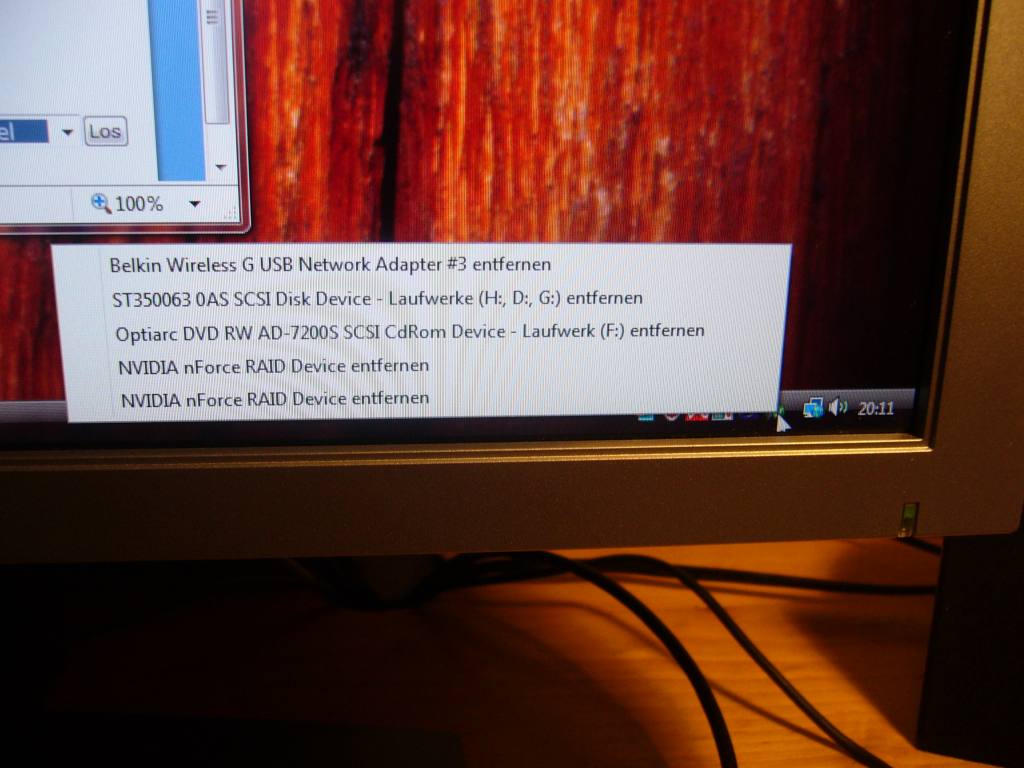

was mir noch aufgefallen ist, dass er mir kurz nachdem ich das jetzt richtig angeschlossen hab, im windows aufeinmal gesagt hatte RAID Controller wurde ordunngsgemäß installiert! :D, auch wenn ich jetzt rechts unten in der taskbar mit der maustaste bei dem symbol (hardware sicher entfernen draufklicke, seh ich ALLE Platten + das DVD Laufwerk:D, ist das normal jetzt?:D
nochmal TAUSEND DANK ogilvie83

Freut mich, dass ich helfen konnte!
Das du da alle Laufwerke angezeigt bekommst ist normal.
Brauchst auch keine Angst zu haben, solltest du mal ausversehen eine der RAID Platten darüber entfernen, dich also verklicken, da kann nix passieren.
Windoof wird sich in dem Fall strikt weigern das RAID zu beenden.
