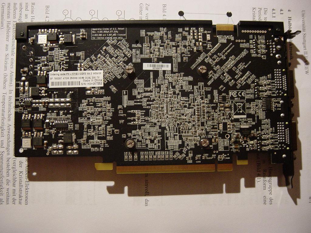

Hi,
habe heute meine neue Grafikkarte bekommen.
Die XFX 7900gt 470M.
Jetzt habe ich folgendes Problem:
Ich will den V-Mod durchführen, jedoch hat die Karte ein anderes Platinenlayout als das übliche. Hab jetzt schon ewig im I-Net gesucht ob es darüber schon ne Anleitung zum Modden gibt, jedoch nix gefunden.
Hat von euch jemand Plan ob der Mod mit dieser Karte möglich ist?
Ein Bild der Rückseite der Platine ist im Anhang
Danke
Soviel ich weis ist es normal das bei den XFX Karten die Platine Schwarz ist (7900 model) also ich würde da keinen mod durchnehmen
Hab das selbe Board (in der 450). Wollte den Mod auch machen. Hast du schon was rausbekommen dazu????
