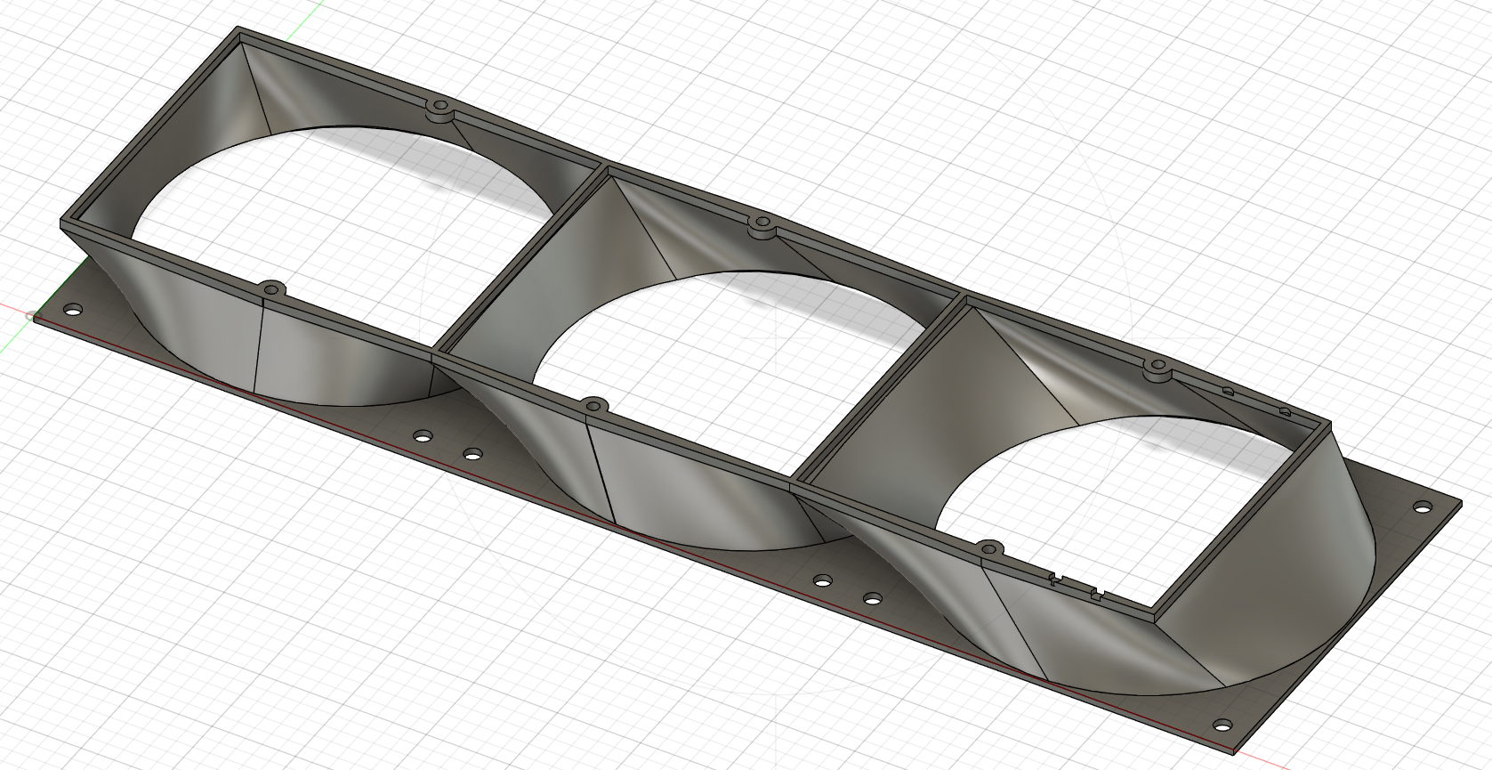

Also nicht lange gefackelt und in Fusion 360 eine Lüfterhalterung entworfen. Sieht dann so aus:
Da ich selber keinen Drucker habe, habe ich einen Freund gebeten es zu drucken. Da das Teil etwas zu lang ist, um in einem Stück gedruckt zu werden, habe ich es in zwei Teile geteilt.

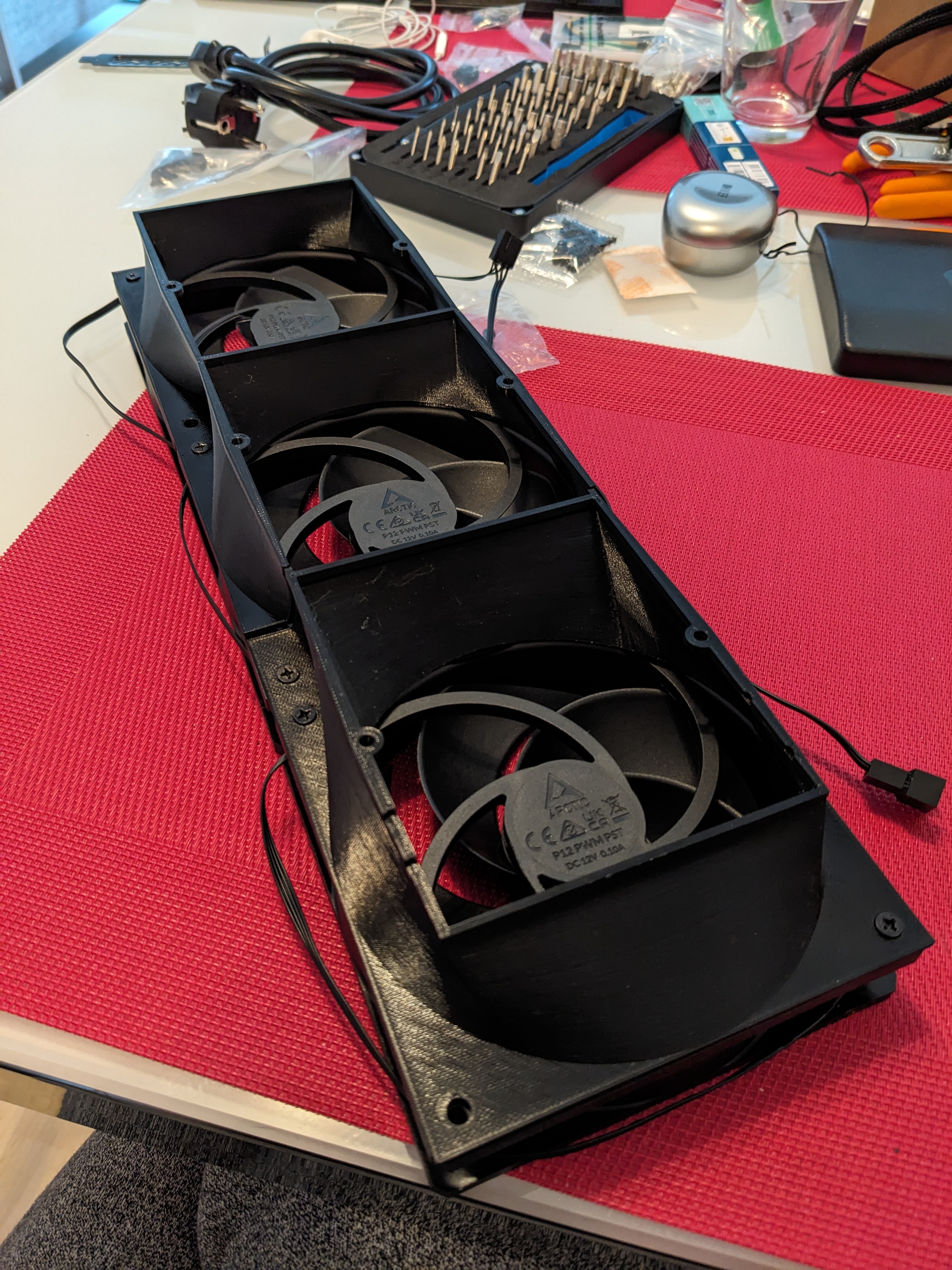

Leider hat das größere der beiden Stücke etwas beim Druck gelitten:
Mit 3x Arctic P12 montiert sieht es dann so aus:

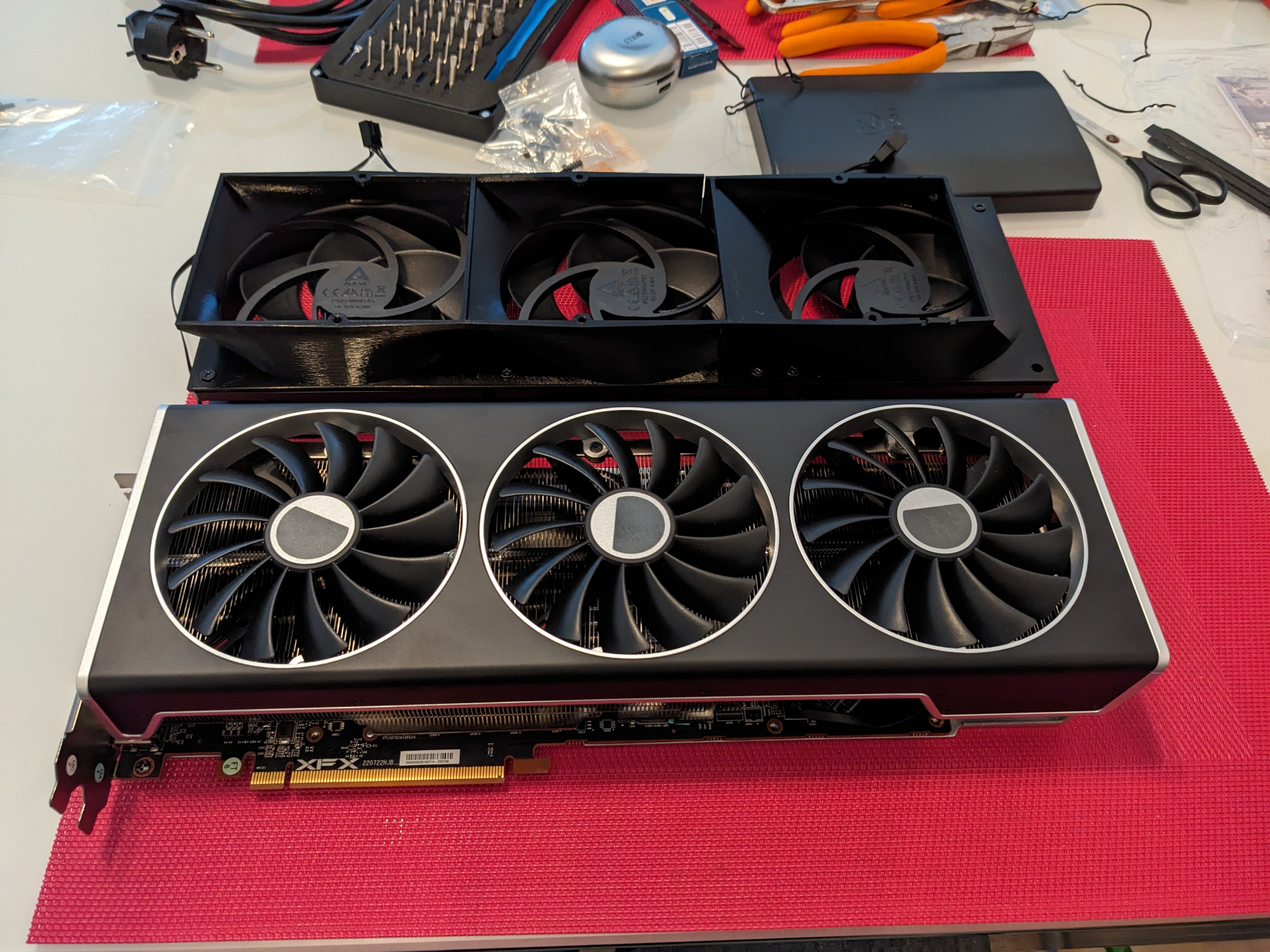

Grafikkarte einmal danebengelegt:
Wer sich das PCB genau ansieht, der merkt, dass ich ein paar Schrauben bei der Montage des Kühlkörpers vergessen habe. Die Schrauben halten das PCB aber auch nur an der Backplate, hat also keine negativen Konsequenzen.
Der Kühlkörper der XFX eignet sich exzellent für den Mod, da der Kühlkörper nicht von einer Lüfterhalterung verdeckt wird, wie es bei manch anderen Karten der Fall ist. Rechts an der Karte gab es noch eine zusätzliche Halterung für eine GPU-Stütze, die standardmäßig dabei war. Die ist aber richtiger Müll, weil sie an der PCIe-Slotblende festgemacht wird.

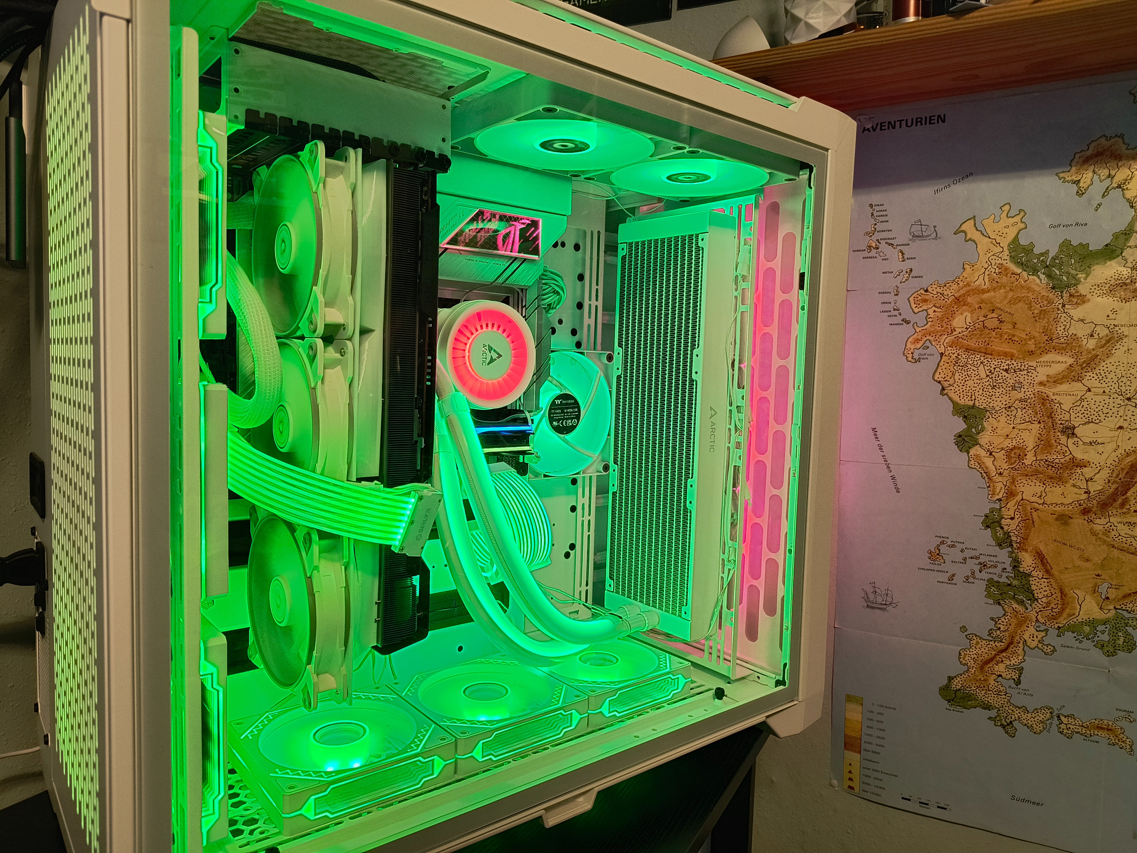

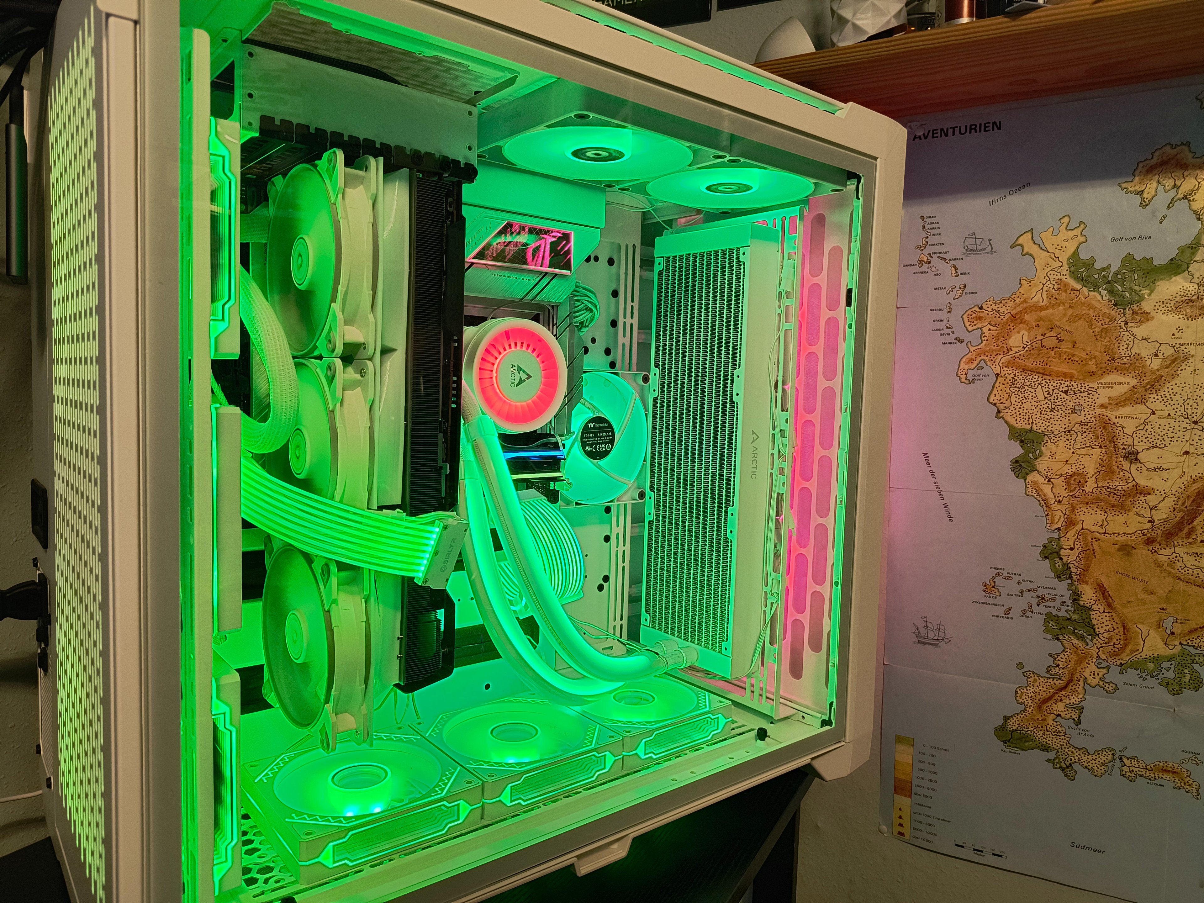

Im Case sieht das ganze dann so aus:
Ich werde mir noch eine GPU-Stütze drucken lassen, damit die Karte nicht so durchhängt, wobei es bei mir gar nicht so schlimm ist.

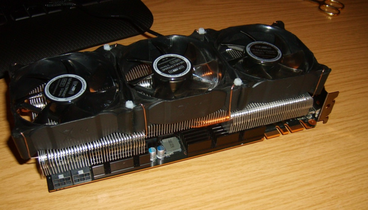

Ich habe solche Späße bereits vor 13 Jahren mit meiner GTX 470 gemacht und finde das mit dem 3D Druck natürlich noch besser umgesetzt als die Büroklammern die ich damals verwendet habe.

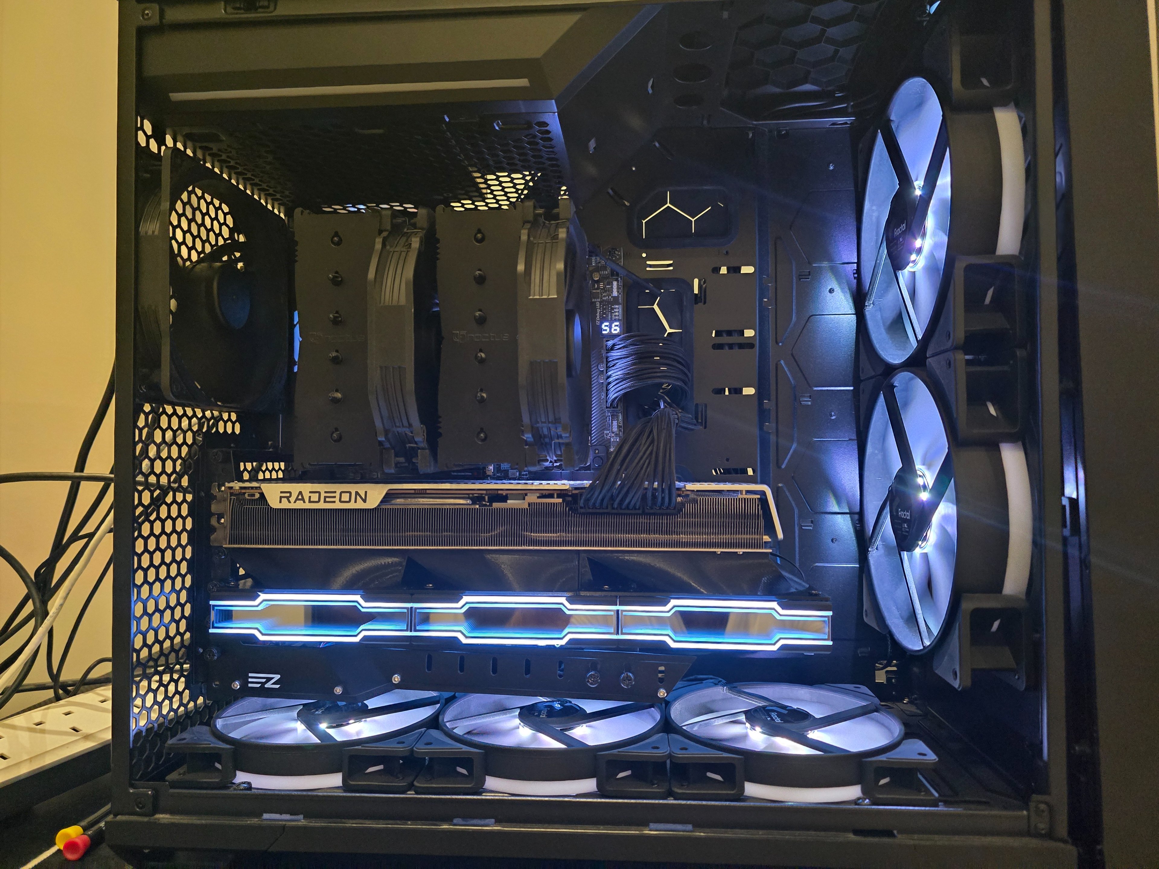

Vielen Dank für das Fan Shroud, passt und alles läuft :)

Works great, getting new gpu holder / sag bracket this one isnt holding anymore. Great mod thanks for sharing.
