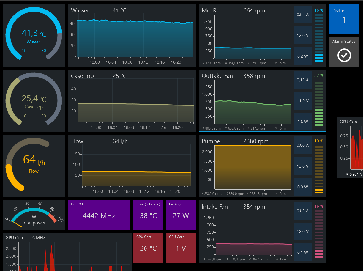

Aquasuite provisorisch eingerichtet. Das ist mein aktuelles Dashboard:
Wasser Temp kommt mir im Idle etwas viel vor und steigt kontinuierlich an, obwohl CPU und GPU eigentlich nichts zu tun haben, außer ein paar Games zu installieren.
Kann es sein, dass einfach mein Temp Sensor für das Wasser den Schaden hat? Meine CPU hat 38° und meine GPU 27° und Wasser ist bei 34°. Irgendwas stimmt doch da nicht?

Meine CPU läuft fast immer auf 38-45° schwankend, und die GPU um die 27°, und im Idle hält sich das wasser auf 26°, steigt beim Zocken manchmal bis aucf 35°. Ich würd sagen irgenwas stimmt da nicht.
Jap, kann so aus dem Stand auch sagen, dass Idle Wassertemp 34-35 Grad viel ist.
Meine Wassertemp pendelt sich auf genau die Temp nach STUNDENLANGEM zocken ein (Mora420 mit 4 NF-A20)
Davor / im Idle zwischen 27-30 Grad.

Zur Wassertemperatur: Wo liegt denn aktuell deine Zimmertemperatur?
Wo sitzt der Sensor?

Zimmer-Temp gerade nach einer langen Diablo 4 Session bei 23,5°.
Die Anzeige für den outtake Fan spinnt auch, die RPM ist richtig oben im Titel, aber in dem Diagramm und in der Prozentanzeige rechts stimmt nicht.
Immerhin weiß ich, dass der Sensor wirklich die Temperatur misst, weil er sich ja verändert, wenn ich zocke. Der Offset ist halt nur immens hoch.
Der Sensor sitzt zwischen Durchflusssensor und Pumpeninlet.
Es ist der Sensor von AC, der auch für den Quadro geeignet ist.
https://shop.aquacomputer.de/product_info.php?products_id=2291
Habe leider nur den einen Sensor und auch wenig Bock den auszubauen. Werde es so lassen und einfach nur die Lüfterkurve nach oben hin anpassen.

Ich würde schätzen, dass mein Sensor ungefähr 10° daneben liegt, was meint ihr?
Also, ich habe keine AMD-Karte, aber ich kann nicht glauben, dass die GPU quasi beim zocken auf Raumtemperatur bleibt - und gleichzeitig steigt die Wassertemperatur mit einem MO-RA auf ÜBER 40 Grad!
Das ist wie das Wasser beim WARMEN duschen... da stimmt aus meiner Sicht definitiv etwas bei der Messung nicht.
Du kannst in der Aquasuite einen Offset für den Sensor festlegen. Allgemein kann man im Idle die GPU-Temperatur als guten Richtwert für die Wassertemperatur nehmen. Die fallen immer recht ähnlich aus. Warum der Sensor nun so nervig abweicht, schwer zu sagen. Kann ein Produktionsfehler sein. Hättest du mal besser den High Flow 2 statt dem LT geholt. Selber Preis, nur ist der Tempsensor da mit integriert.
