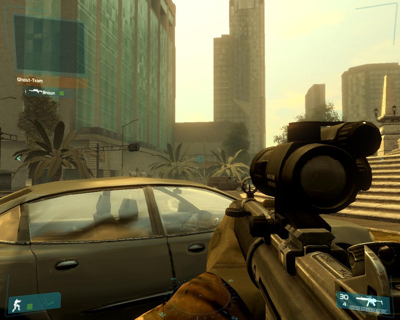

Habe noch mal ein Bild Hochgeladen mit Folgenden Einstellungen
Anti-Aliasing Steht auf X16
Alles andere habe ich so gelassen.
Es kann doch nicht sein das ich alles Voll auf High Stellen Muss
Damit ich ein einiger maßen Gutes Bild Bekomme.
Bei meiner ATI habe ich alles Auf Standard, dort ist das Bild ok.
Gruß Stormi001

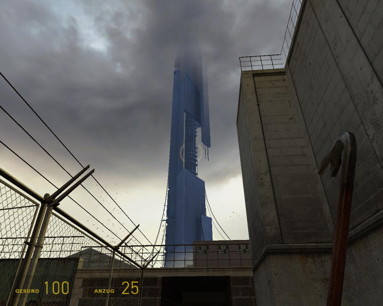

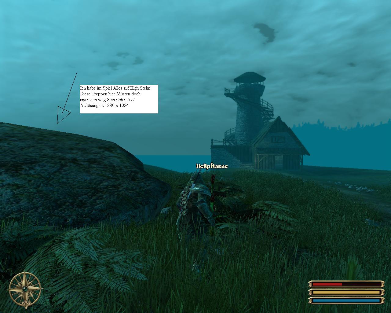

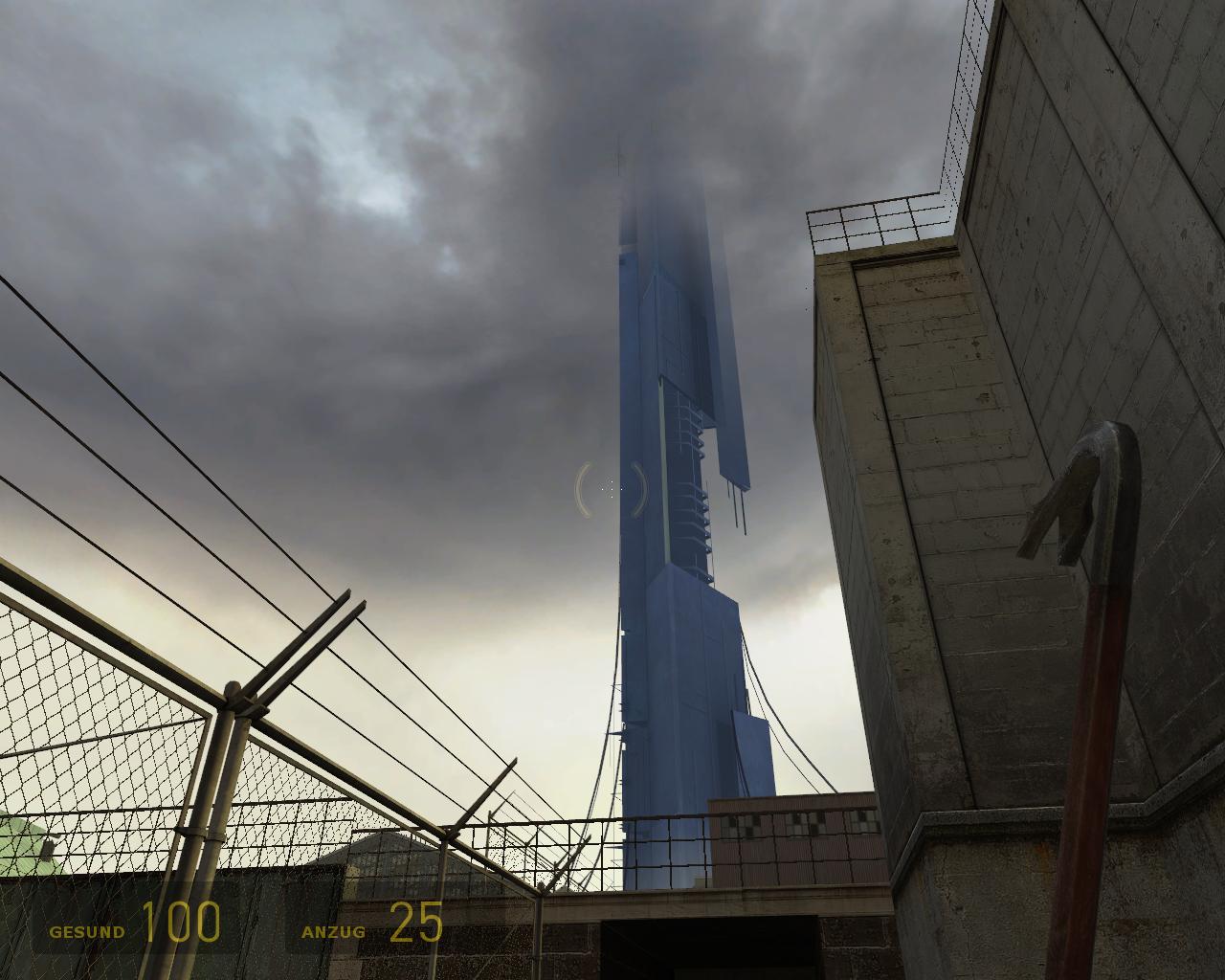

Hallo
So habe mal ein Komplett neues System Druff gemacht.
Windows XP Pro / Serv. Pack 2
Nvidia Treiber 97.92 !!
Jetzt Guckt euch mal das Bild an ( Habe diesmal Gothic 3 Als Beispiel gen. )
Ich kann es mir nicht erklären aber das kann doch nicht sein.
Ich habe in den Einstellungen alles auf High eingestellt ( im Spiel Versteht sich )
nicht über das NV-Panel.
Also bei Half-Life 2 Kann mann den Unterschied Deutlich Sehen.
Siehe Bilder !!
Werde wohl die Karte Umschicken :( :(
Gruss Stormi001 :rolleyes:
