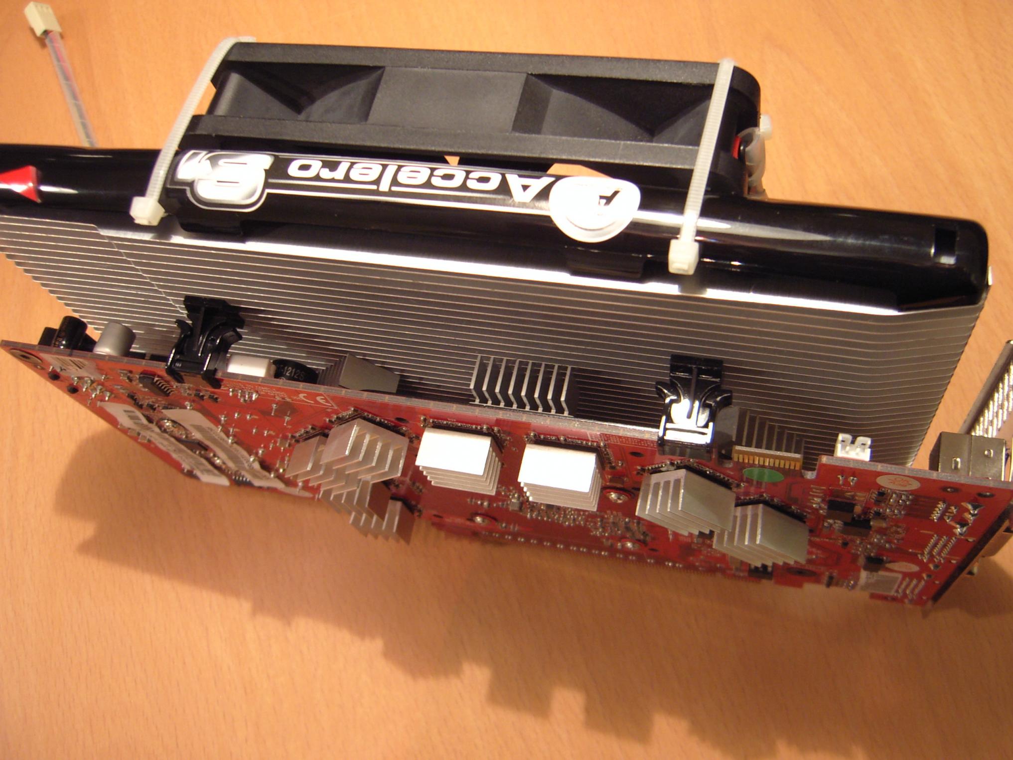

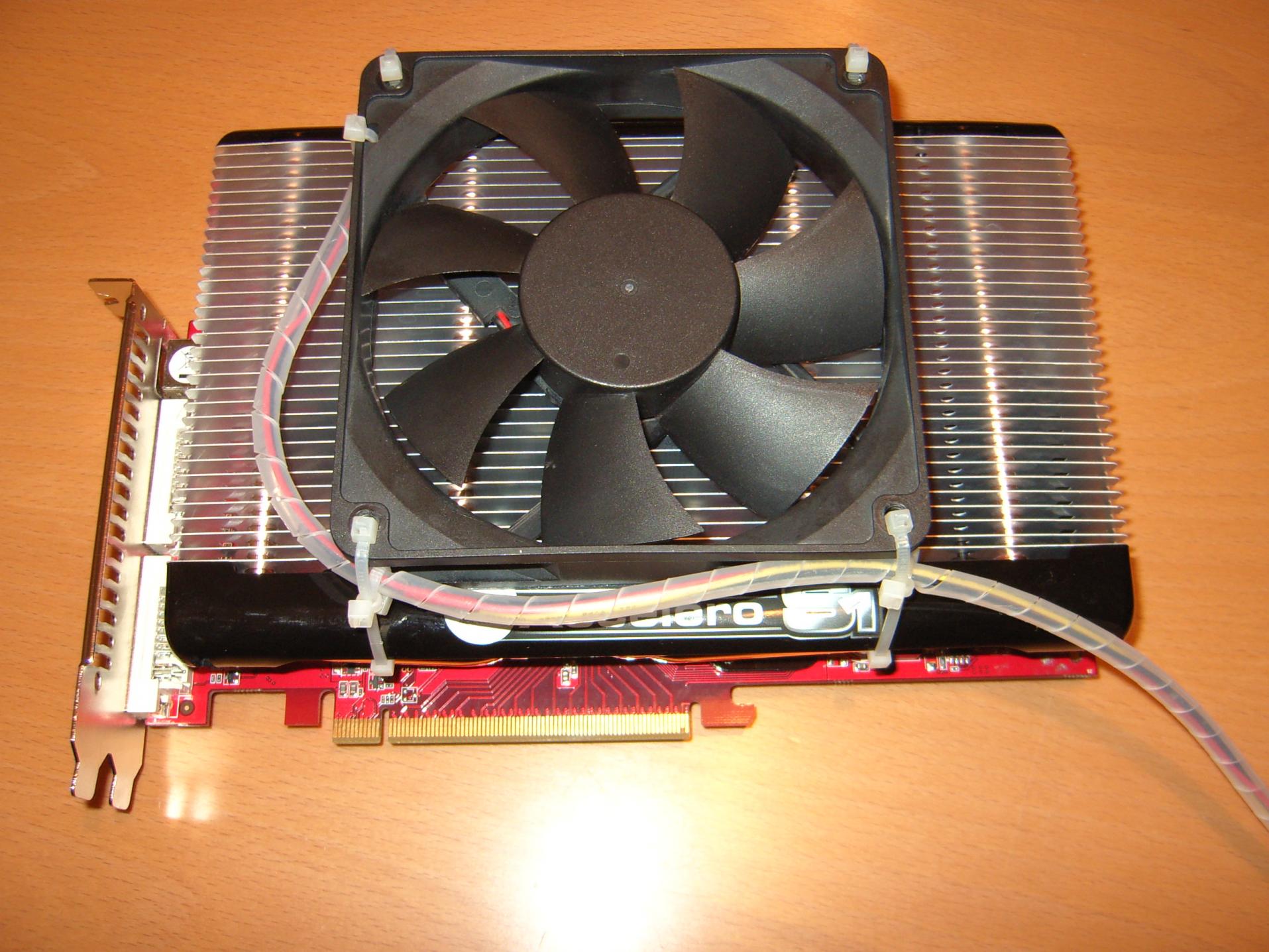

also ich würde die distanzringe wieder anbringen, nicht das, wenn du die schrauben zu fest anziehst sich die blechecken bis zur platine runter ziehen und du eventuell irgendwo kontakt bekommst, zur kühlung selbst: schmeiß die tm runter und schnall dir einen 120ér oder zwei 90ér lüfter drauf. die temps sollten dann eigentlich besser werden, meine temps im 2d bereich siehe anhang
gruß seppel

also ich habe ja erste einen 120er drauf gehabt! nur das problem ist das ich dann mit meiner soundkarte dann vom abstand her nicht mehr hinnkomme! wenn dann bräuchte ich einen der schmaler als 25 mm sind wie die normalen lüfter! im windows betrieb habe ich 45°C und bei Call of Duty 4 ca. 66°C!
