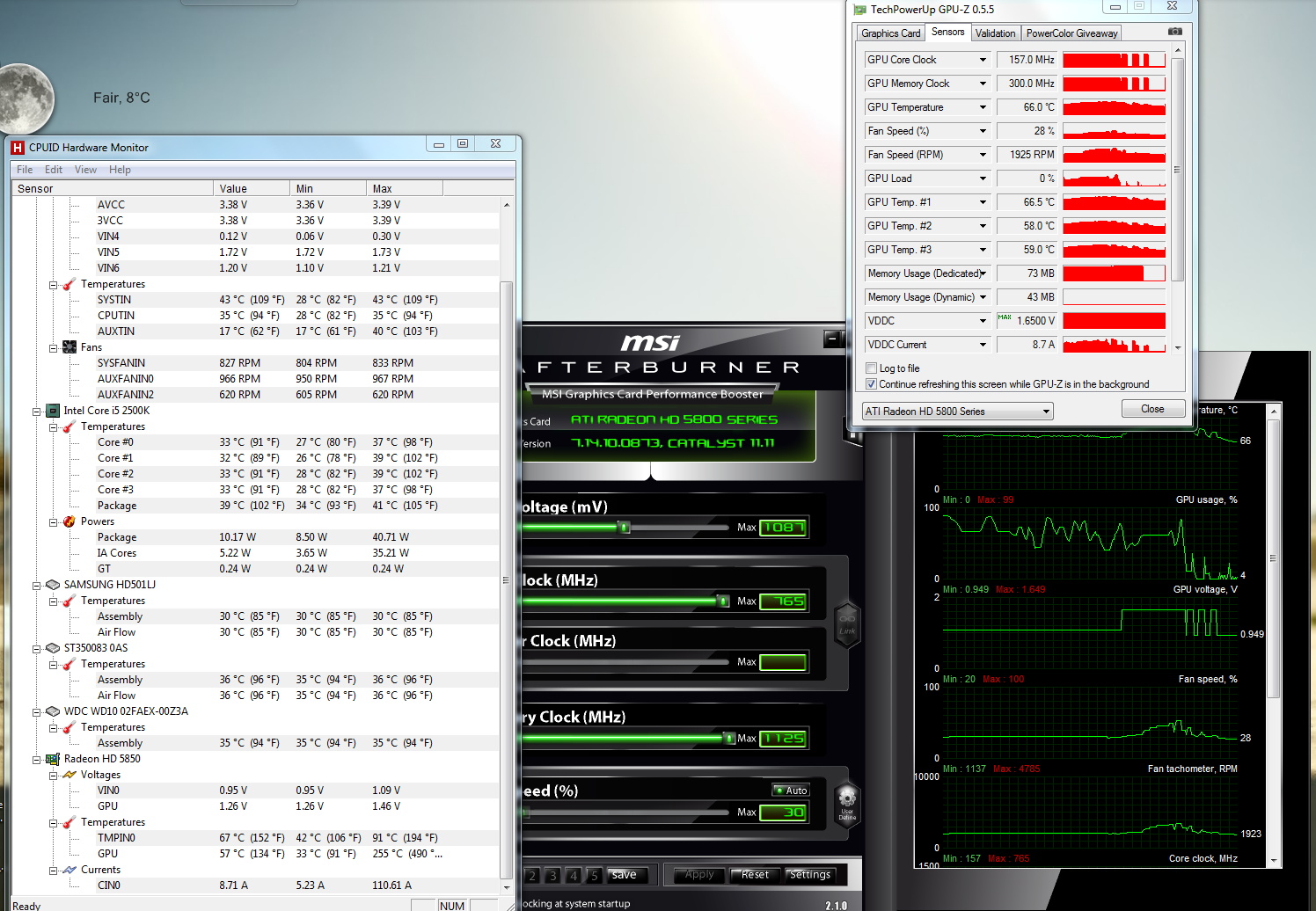

Hi,
habe seit ein paar tagen ein riesen problem.
wie ihr schon im titel seht springt meine sporadisch plötzloch HD5850 von alleine auf 1,649v ( was auf jeden fall nicht gut ist )
das ganze tritt sporadisch ingame ( öffter ) sowie auch teilweise im windowsbetrieb auf.
temporär kann ich das ganze lösen indem ist neustarte - es tritt aber sicher wieder auf, vorallem ingame.
gemerkt habe ich es auch erst mit dem OSD vom Afterburner, daher kann ich auch nicht sagen wie lange das problem schon besteht.
anfangs dachte ich nur die lüftersteuerung spinnt, dann habe ich neu gestartet und alles war wieder gut - das war im windowsbetrieb - da achte ich normalerweise auch nicht so auf die temps.
was ich schon gemacht habe war heute mal ein anderes bios ( auch von XFX ) zu flashen - hat wie ich gerade aber merken musste auch nix gebracht, daher habe ich für denn garantiefall wieder das alte originale bios geflasht.
treiberversionen habe ich auch schon mehrere durch - bringt leidder ebensowenig was.
fällt euch noch etwas anderes ein als den die karte einzuschicken und zu hoffen das man die selbe bzw eine stärkere zu bekommen? - ne 6850 wäre ja leistungsschwächer - auch doof.
in dem fall das ein einschicken unumgänglich ist, braucht XFX eine rechnung oder recht es wenn man bei denen die karte registriert hat?
hab mal ein bild angehängt wo ihr es noch bei GPU-Z seht - teilweise bleibt sie aber auch bei der spannung hängen
danke,
TGSN4K3

Bist du dir sicher, dass das die GPU Spannung ist? Auf dem Screenshot von CPUID kommt nämlich noch eine zweite Spannung vor (0,95V-1,09V), welche viel eher zur GPU passen würde. Die höhere Spannug müsste für den Vram zuständig sein. In dem Fall würden auch die gemessenen Spannungen passen.
Scroll doch bei GPUz etwas weiter runter, vielleicht verbirgt sich ja dort die GPU Spannung.

GPU-Z zeigt 1,65v, Afterburner zeigt 1,649v ( kann man leidder nicht sehen ) AIDA zeigt mir 1,649v an, nur HW monitor nicht

ja ist jetzt nen doofer screen, da hab ichs soforrt gemerkt, fakt jedoch ist das das problem besteht wie ich es beschrieben habe, vllt bekomme ich ja noch einen besseren ( schlimmeren) screen hin wo mans deutlicher sieht.
in dem screen sieht man auch das da 110A (ampere) drauf sind und 250°C
ich denk ma der sensor oder das programm hat nen Fehler
aber auf jedenfall ist was kaputt
