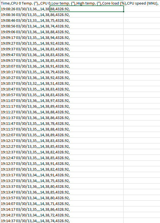

Welche würde ein konstantes Logging offenbaren.
Coretemp hilft da (Logging an, F4). Achtung auf der Homepage, nicht den ganzen Schrott mitinstallieren (weitere Downloads anklicken).
Dabei entsteht eine csv (Import in Excel oder andere Tabellenkalkulation). Auswerten kannst du dann auch per Diagramm.
Zudem stehen da dann auch die CPU Temps, falls eine Drosselung stattfindet.
Da war ich mal in Gebieten wo mehr und weniger los ist.
Max
