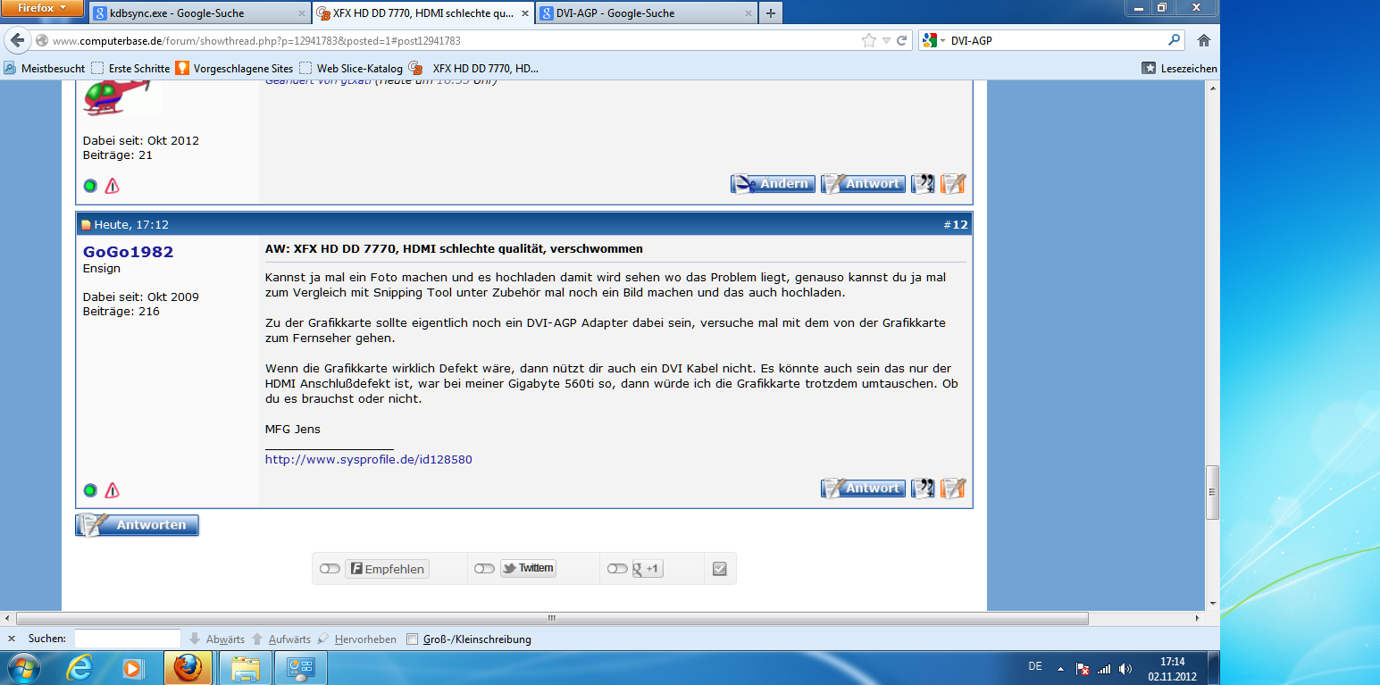

Kannst ja mal ein Foto machen und es hochladen damit wird sehen wo das Problem liegt, genauso kannst du ja mal zum Vergleich mit Snipping Tool unter Zubehör mal noch ein Bild machen und das auch hochladen.

Mit was hast du das Bild gemacht, für mich sieht das ganz normal aus, wo soll da jetzt das Problem bei der Darstellung sein?

auf dem bild sieht es eig gut aus besonders wenn man es zoomt, aber auf dem Bildschirm ist es sehr unscharf,
Snipping Tool
Das ist ein HD Ready-TV-Gerät und kein PC-Monitor.
Du hast schon Glück, wenn er über VGA was halbwegs Brauchbares anzeigt. Und falls sich der integrierte Overscan beim Anschluss über HDMI nicht deaktivieren lässt, ist die einzige Möglichkeit DVI->VGA (falls es die Grafikkarte unterstützt). DVI->HDMI würde nichts ändern.
