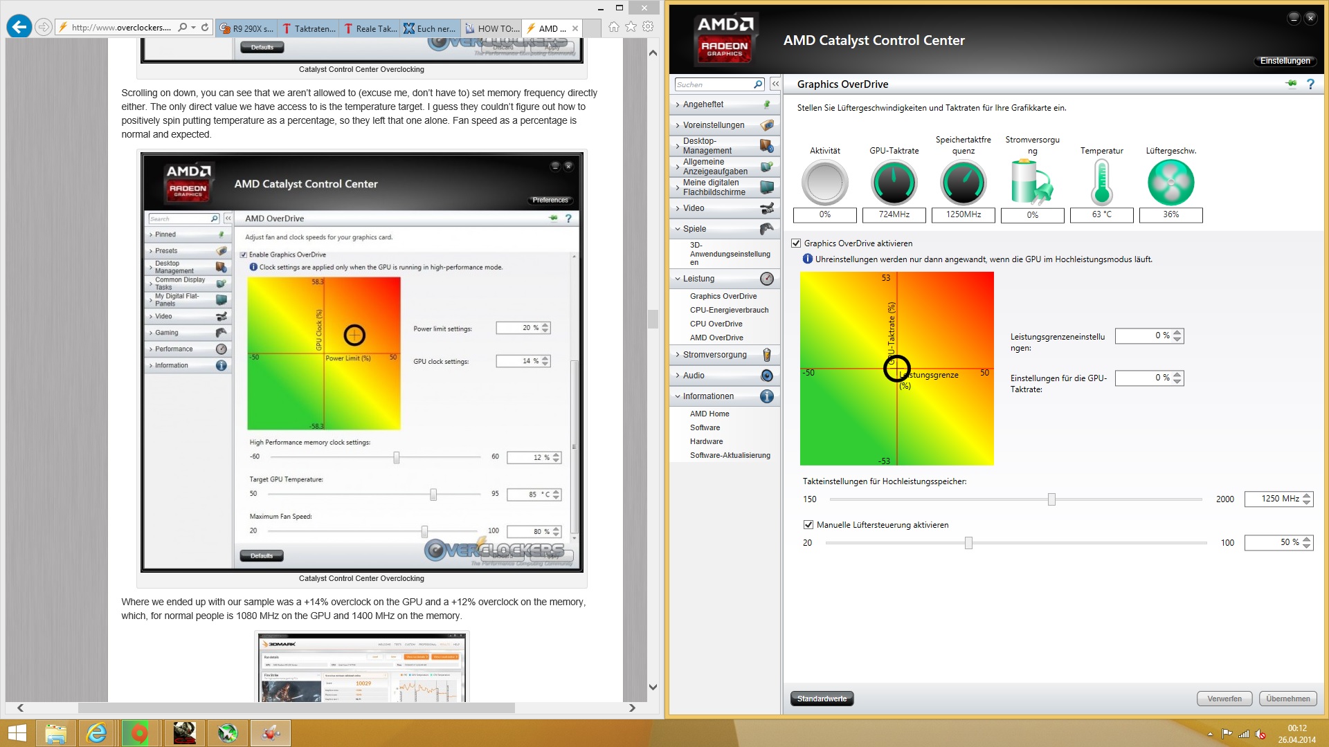

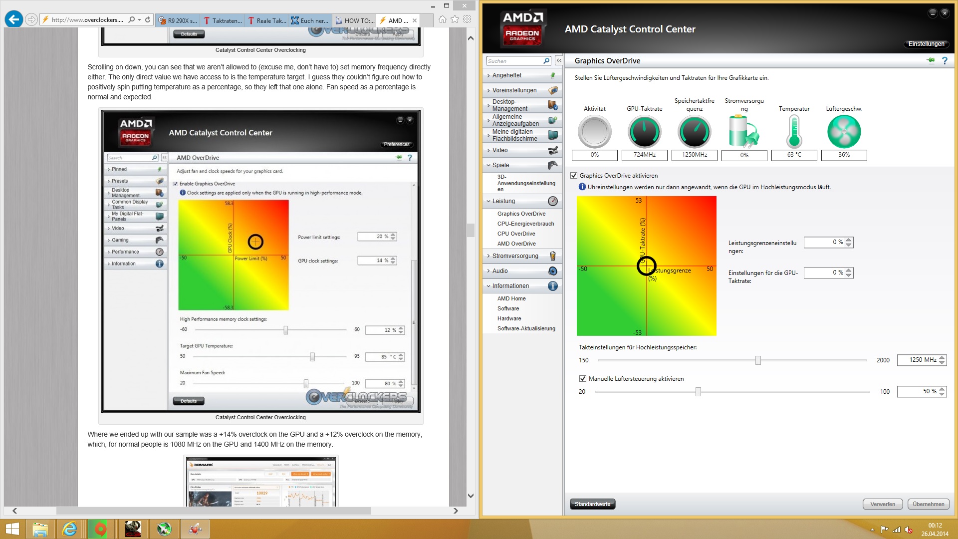

Zum einem ist mir aufgefallen, dass im Catalyst Control Center (14.4, auch vorherige Versionen) einige Einstellungen Fehlen. Siehe Screenshot:
So wie links sollte es eigentlich aussehen, rechts ist mein CCC zu sehen.

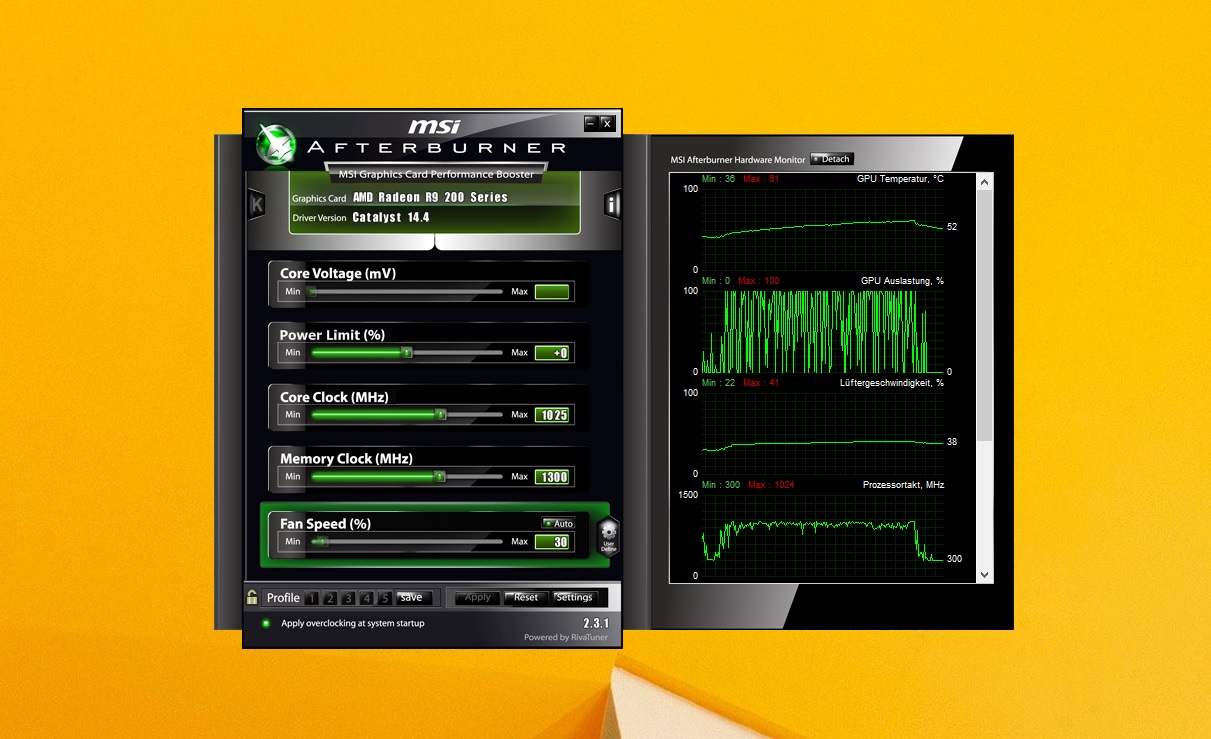

Ein weiteres Problem sind Schwankungen des GPU Taktes. Installiert ist Afterburner. Aktuell läuft die Karte mit 1025 Mhz und 1300Mhz Memory Clock. Doch in manchen Spielen wie Crysis 3 und Battlefield 3 schwankt der Takt enorm. Das sieht dann so aus:
Mal auf 800Mhz runter dann wieder auf 1000 rauf. Fast im Sekundentakt. In den Spielen merkt man das extrem. Den Screenshot oben habe ich nach einer kurzen Runde Crysis 3 gemacht. Ganz am Anfang wo man mit dem Typen in den Gängen herumläuft. Nur er und ich in einem kleinen Raum. Die FPS schwankten zwischen 70 und 25.
Übrigens ist es egal ob ich Overclockicking (Afterburner) an oder aus habe. Es ist immer das Gleiche.
Andere Sachen gehen. Metro 2033 und der Benchmark laufen konstant auf 1025Mhz (+/- 5Mhz). Auch der Furmark beschleunigt die Karte auf 1025 Mhz konstant.

ich schließ mich dem TO mal an...
hab die XFX 290x mit dem Arctic Cooling accelero III drauf und das exakt gleiche Problem.
Das ist während Mechwarrior Online, sieht in Battlefield 4 etc aber genauso aus. Nur manchmal geht der Takt sogar bis auf 300 runter und schwankt dann zwischen 300 und 1000 im Sekundentakt.
So ungefähr:
An der Temp kanns mit 65°-80° unter Last eigentlich nicht liegen...

MuhOo schrieb:
Und genau diese Anleitungen bringen nichts, weil ich eben diese Einstellungspunkte im CCC nicht habe (siehe Screenshot vom Startpost).
Wobei ich das auch gerne wissen würde, warum das so ist.

Schon mal vielen Dank für deine Mithilfe. Wobei ich aber nicht glaube, dass es ein Temp Problem ist. Warum läuft die Hälfte der Spiele nahezu problemlos, auch nach mehreren Stunden?
Ups sorry, mein Fehler. Sollte die Augen besser aufmachen ^^
Ja, das war die Lösung. Konstante 1025Mhz mit OC. DANKE!
