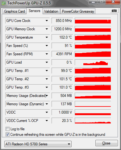

Nach diversen Sytsemchecks habe ich mir mit GPU-Z die Temperatur des Grafikprozessors angesehen und musste fest stellen, dass sie durchgehend deutlich höher (~20°) ist, als die von mir ergoogelten Vergleichswerte.
So sah es heute bei mir nach einem Bürotag aus:
Wie kann die Grafikkarte so heiß werden, wenn dei GPU gar nicht bis kaum gefordert wird?

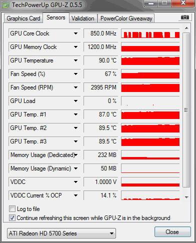

Nachdem ich WoW gespielt habe dagegen so:
Die Geräusche, die dann aus meinem Gehäuse kommen, erinnern mich an einen Flugzeugstart.

Ansonsten habe ich so ein Verhalten noch nirgends gesehen, das im 2D Betrieb der Lüfter bereits auf 67% läuft und die Karte nur so bei "normal" Temp halten kann.

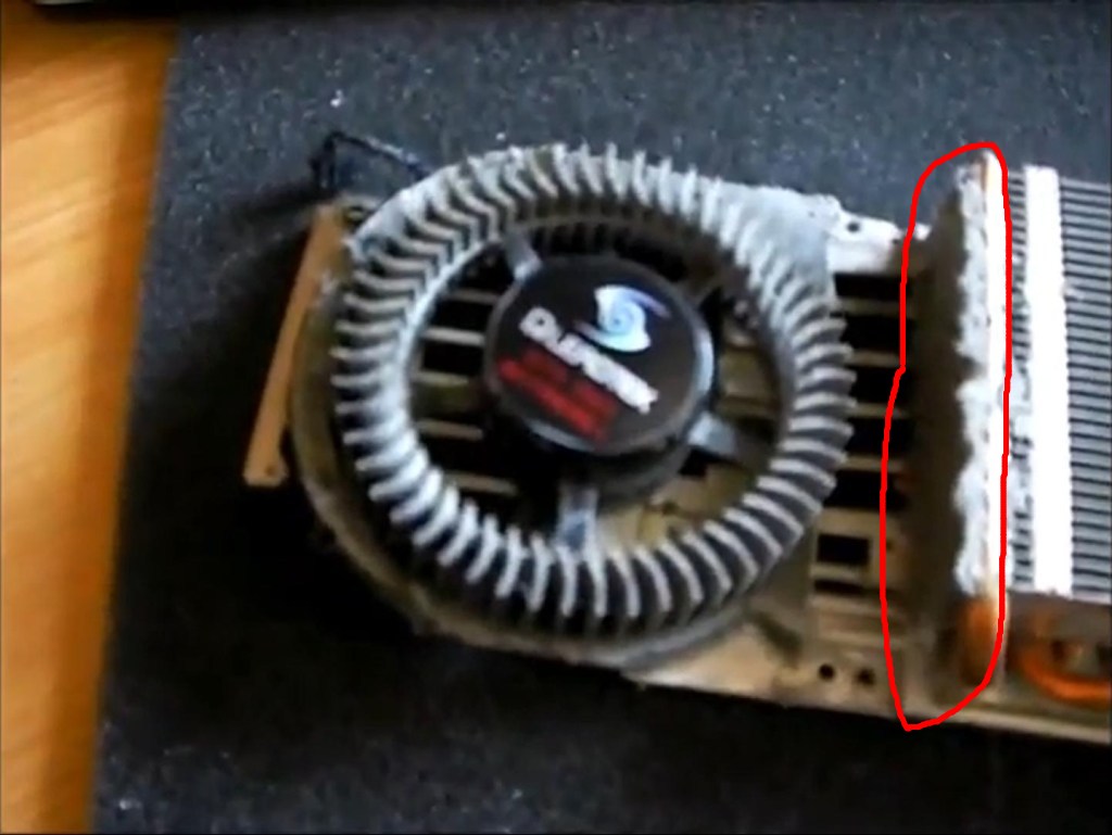

Referenzdesign? Wenn ja, einfach "durchpusten" hilft da nicht viel. Wenn die richtig verstaubt ist, kann der Lüfter durchaus Staubfrei dadurch werden, aber im inneren des Kühlers ist eine Staubwand wie auf diesem Bild
staub-jpg.245813
Da geht dann keine Luft mehr durch, was zur folge hat, dass die Karte sehr warm wird.

Hatte ich bei einer alten Graka auch mal, einfach wie auf dem Bild zu sehen den Kühlerdeckel demontieren und Staub entfernen. Wenn noch Garantie, dann diese nutzen, jedoch ist das ein einfacher Schritt und davon geht die Karte auch nicht kaputt ;). Hat bei mir damals ca. 20-30°C Verbesserung gebbracht unter Last.

Was auffällt das die Karte immer im 3DTakt bei (850Mhz) läuft,im "Leerlauf" müsste der Chiptakt auf 157 Mhz fallen.
Gpu-Z ist GPU-Load bei 0% und trotzdem taktet die Karte nicht herunter.
Schick die Karte zum Händler zurück, ist grösseres Problem als verstauber Lüfter.
