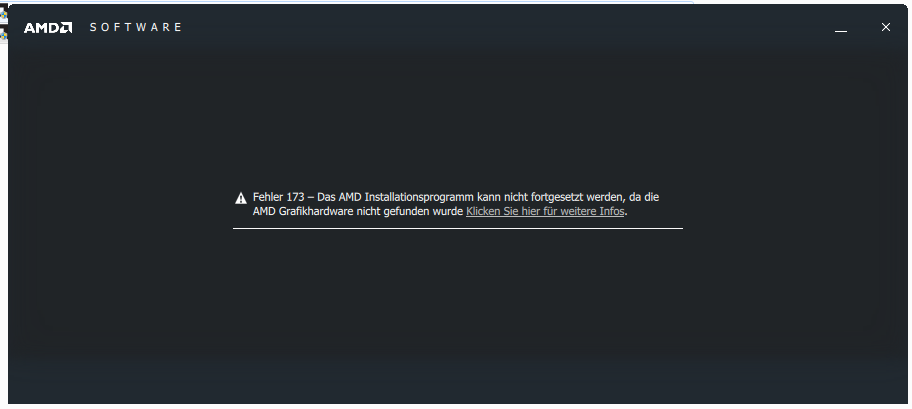

Wenn ich versuche, den aktuellen AMD-Treiber (Crimson ReLive 16.12.1) zu installieren, läuft das Setup bis zum Ende durch und grüßt mich dann mit folgender Fehlermeldung:

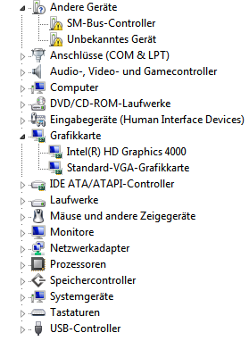

Auch der Geräte-Manager erkennt die Grafikkarte nicht:

Service Pack eingespielt? du hast auch nicht alle Treiber installiert fürs Mainboard, sonst wären oben nicht die zwei gelben aufgeführt

1. AMD_Treiber_Installations.exe mit 7z entpacken
2. Im Geräte Manager rechtsklick auf Standard-VGA_Grafikkarte
3. Treibersoftware aktualisieren
4. In dem entpacken Ordner nach den Treibern suchen lassen

Ja, das Service-Pack ist installiert - steht zumindest unter Systemsteuerung -> System und Sicherheit -> System. Hast du eine Idee, was die gelben Komponenten oben sein könnten?

Danke für den Tipp. Ich habe das ausprobiert, und: Bluescreen. Also neugestartet, AMD CleanUp Utility drüberlaufen lassen, neugestartet, nochmal versucht, und: RX480 erkannt. Ich danke dir!

die teile aufmachen und schauen welche vendor und Hardware ID die haben. Dann nachgooglen, was es ist
