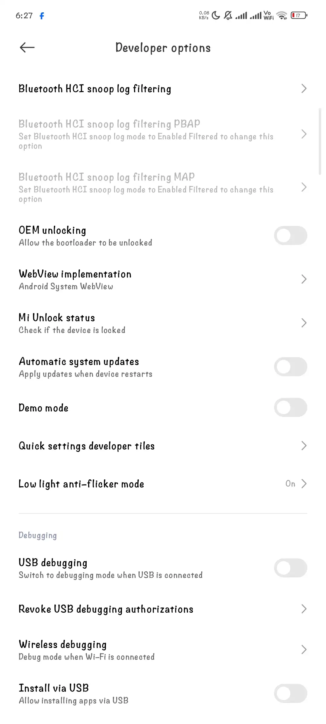

Entwickleroptionen aktivieren:
Reaktionen: exxi283
müssen das alle machen die das nutzen wollen? danke dir. Aber dachte die Funktion ist "default"
