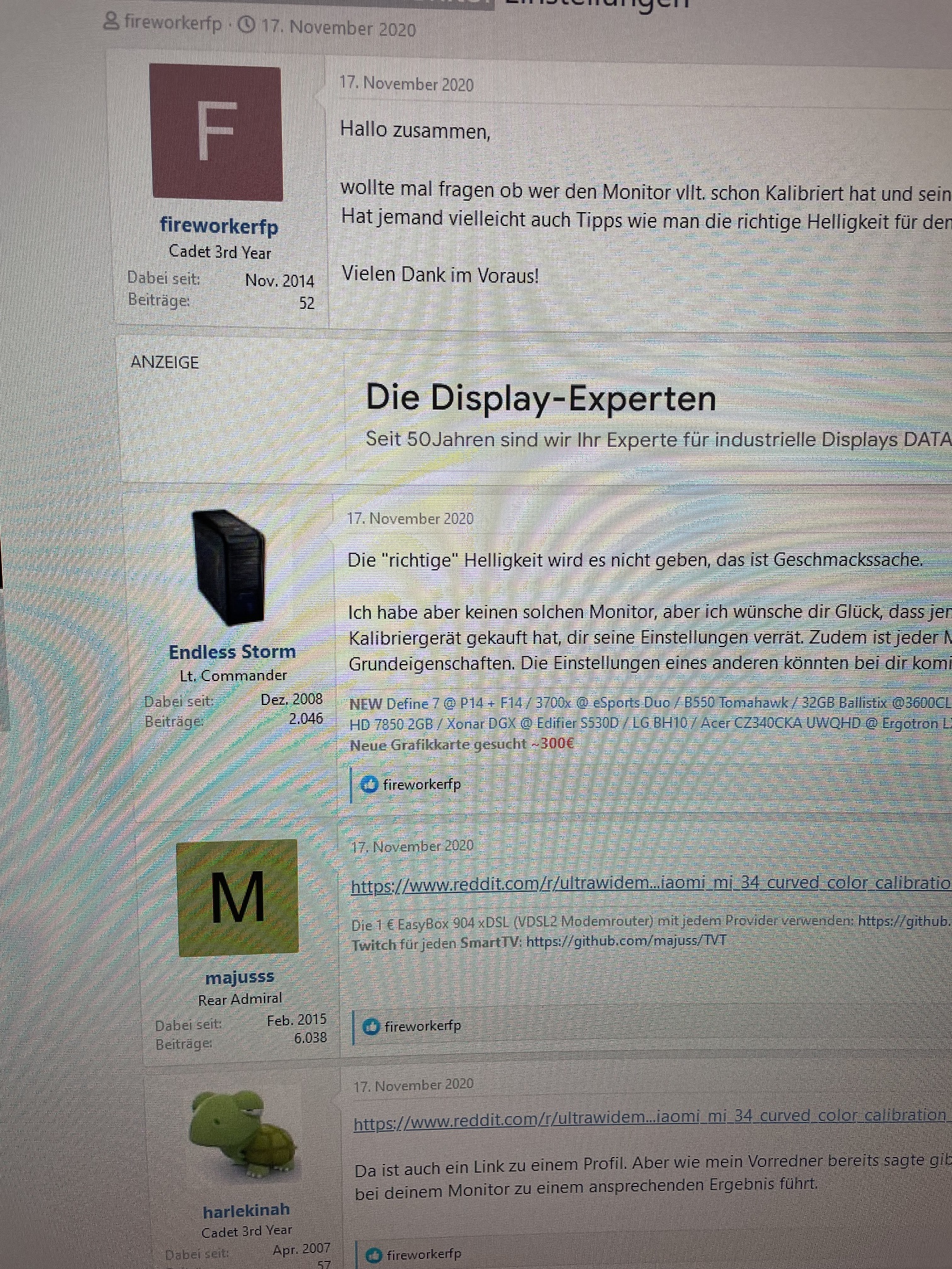

habe heute meinen neuen Minitor erhalten.

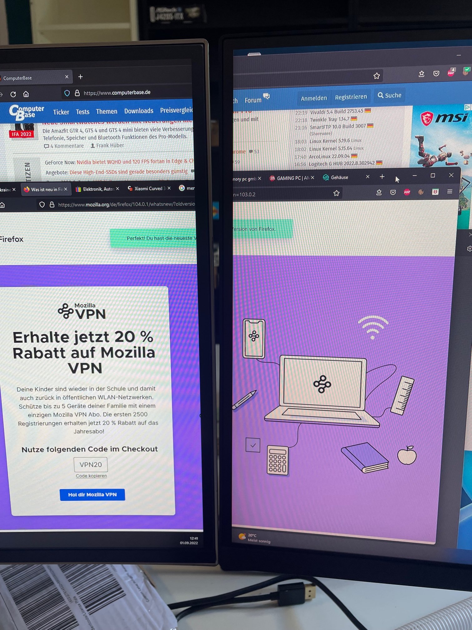

habe gleich mal die Einstellungen auf 144 Hertz gestellt, dabei ist mir aufgefallen das Texte bunt werden.
ich habe mal 2 abfotografierte Bilder angehängt die das ganze veranschaulichen sollen. einmal 144 hertz, einmal 100 Hertz
ich habe auf diesem Gebiet nicht viel Erfahrung. Was läuft da schief?

Sieht nach Farbunterabtastung aus.

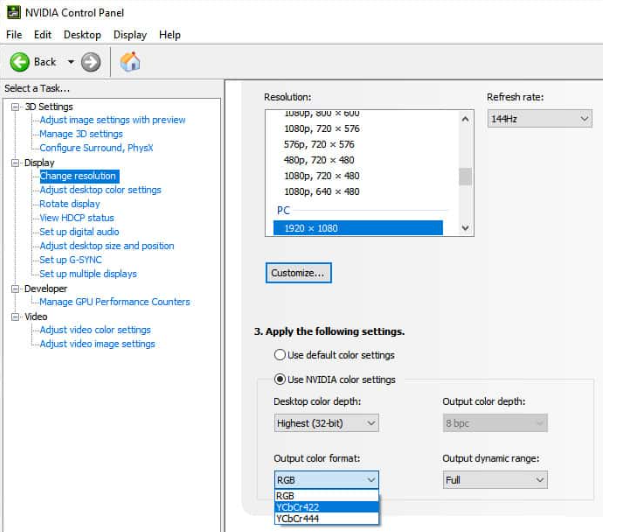

Bei Nvidia findest du das hier:
Was steht dort bei Color Format?

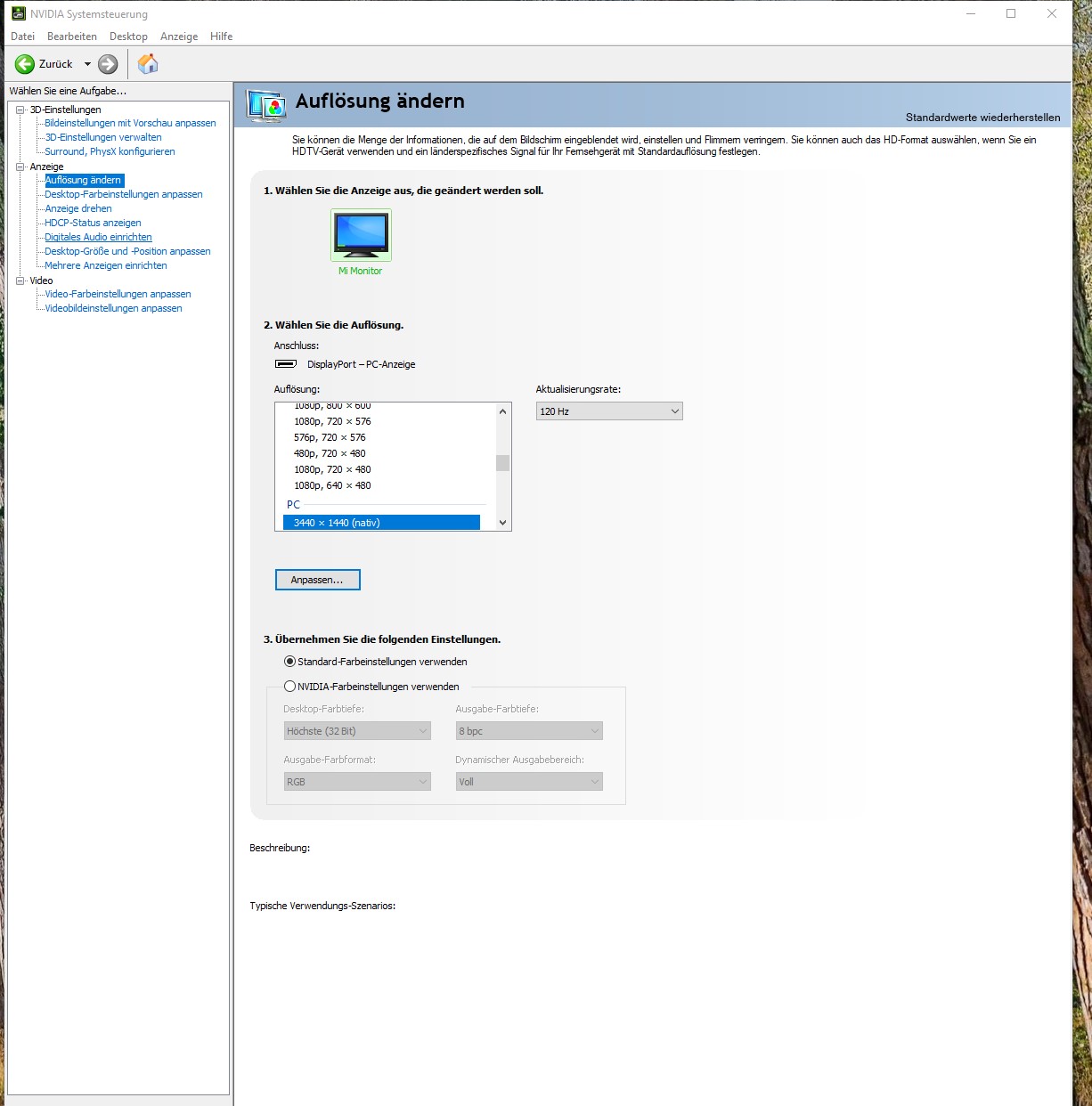

Da steht 120Hz.

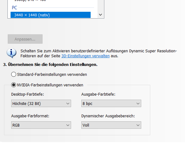

Dann geh mal auf 144Hz dort und klick auf "NVidia Farbeinstellung verwenden" damit die Optionen frei werden unten

Habe auch den Xiaomi und die bunten Farbsäumen kenne ich wenn der dynamische Ausgabebereich nicht auf voll steht. Hast du den Monitor per DP oder HDMI angeschlossen? Mit HDMI 2.0 dürften ja nur 100 Hz funktionieren (glaube ich zu wissen).

Habe jetzt auch mal ein Foto vom Bildschirm gemacht (Xiaomi 34" @144Hz, Einstellungen wie oben beschrieben).
Kann ich so extrem nicht nachvollziehen. Ggf. Panellotterie?

ich hab den Monitor grad an einem anderen Pc angeschlossen. hier sind die Darstellungsprobleme mit der bunten Schrift nicht vorhanden. Sehr merkwürdig. Vielleicht liegts an der Grafikkarte?
Was allerdngs bestehen bleibt ist, das ich mit dem Bild nicht so ganz zufrieden bin. Alles wirkt etwas im grauschleier.

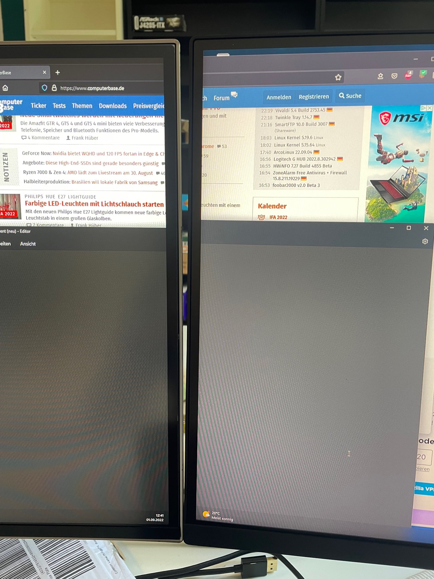

Da wir hier grad dabei sind ein Büro einzurichten habe ich ein Vergleichsmonitor ein LG 34uc88-b. Hier sind die Farben viel klarer. der Xiaomi Monitor wirkt als hätte er einen grau schleier, weiß ist nicht wirklich weiß, aber schwarz auch nicht richtig schwarz. die Farben sind alle etwas anders bzw gräulich. Auch mit den Farbeinstellungen im monitor finde ich da keine Einstellung die mich richtig glücklich macht
hier mal 2 Bilder vom Unterschied. habe mitlerweile viel mit den einstellungen herumgespielt, ich bekomme es einfach nicht hin. Links LG vs rechts Xiaomi. Die Bilder sind alle an dem anderm PC gemacht worden in dem das Problem mit der bunten Schrift nicht herscht.
man achte auf das Blau von der Computerbase.de seite oben, auf das Lila und das schwarze text dokument. Insgesamt beißen die Farben auf dem Xiaomi mehr, es wirkt minimal unscharf. auf dem linken ist alles klarer und angenehmer anzusehen.
ich hab mitlerweile auch etwas gelesen, der Linke monitor LG 34uc88-b ist IPS der rechte Xiaomi va Panel, wird es tatsächlich daran liegen das es ein VA panel ist??
