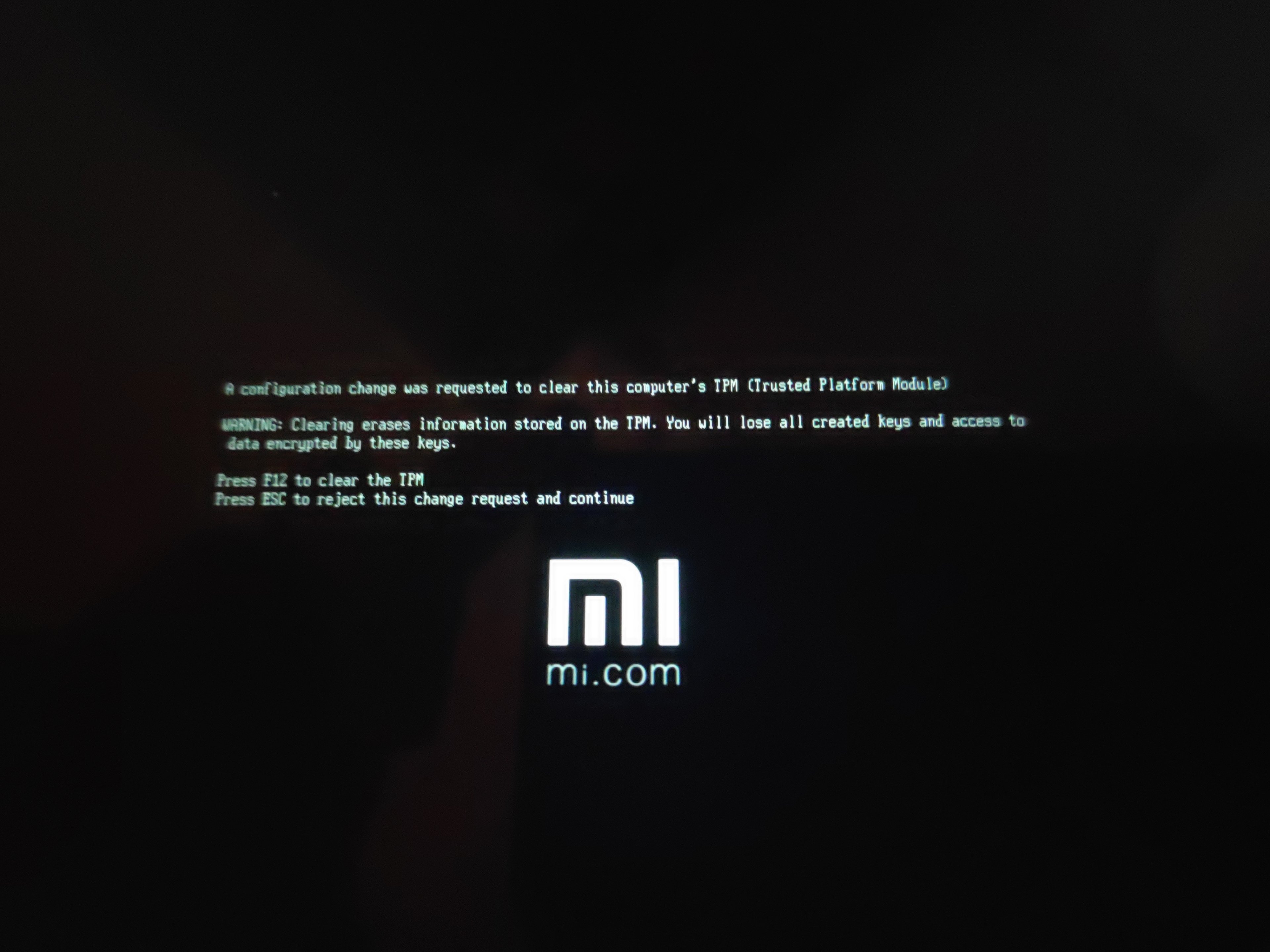

Mein Tablet zeigt folgende Meldung an Nachdem ich über Windows eine Wiederherstellung angestoßen habe.
Die Möglichkeit in diesem Zustand siehe Bild F12 oder ESC zu bestätigen sind mir nicht möglich auch wenn ich eine Tastatur am Micro USB angeschlossen habe.
Das Tablet besitzt nur einen Volumen und Powerbutton.
Ist es möglich durch eine Kombination dieser Zwei ein weiterkommen zu ermöglichen?
Aktuell bin ich in einer Patsituation, egal was ich probiere es geht nicht weiter.
Mfg Stefan

Es ging mir darum ob die Tastatur an dem Gerät überhaupt funktioniert.
Da du das aber nicht wirklich weißt: hast du noch Alternativen da?
Nur USB-Funk Tastaturen hat aber auch keine Auswirkungen, auf die Funktion.
Hallo, ich hab einen USB C Adapter mit Otg besorgt mit dem Funktioniert's!
Danke Problem erledigt.
Mfg Stefan
