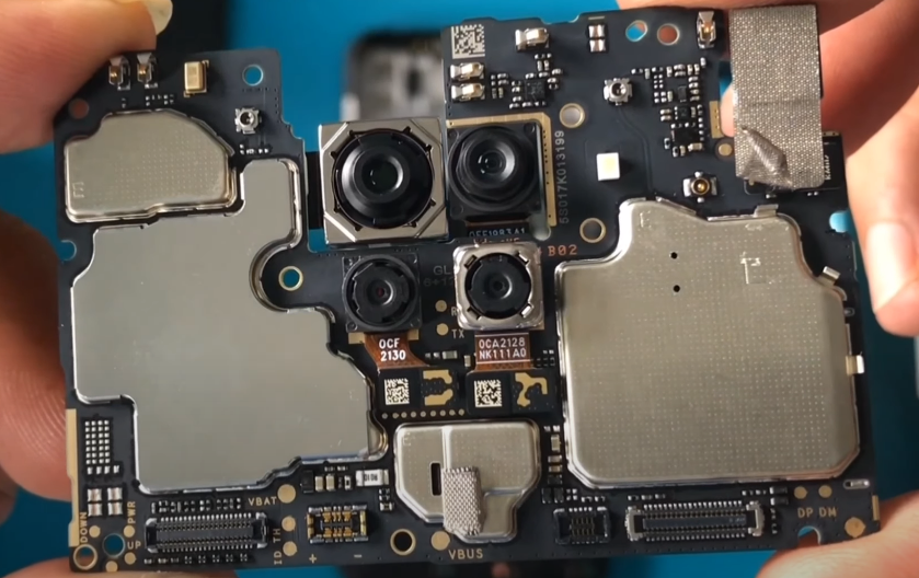

Bin nicht mit dem Thema vertraut, aber Solange das PCB unbeschädigt ist kannst du es vielleicht mit einem unbeschädigten Phone tauschen? sonst den Flashchip auslöten gibt externe Reader fuer eMMC, kann aber sein das es nicht geht wegen crypto,etc.

@Multivac Der Teil von Handy ist noch ganz, es ist unter dieser Platine und über dem Akku gebrochen. Das lässt ja schonmal hoffen!
Bezüglich selber löten, dass wird nichts, habe da keinerlei Erfahrung.
Aber danke da für die beiden Links, ich werde mich bei Gelegenheit mit den beiden Anbietern in Verbindung setzen und klären, wie die Erfolgschancen sind und was es kosten würde.
ich würde einfach ein gebrauchtes etc. note holen und das pcb da einfach einbauen, hab ich mit nem note4 10x und mehr gemacht, ging wunderbar. denke beim note 9 ist es ähnlich einfach, einfach youtube :). viel erfolg
