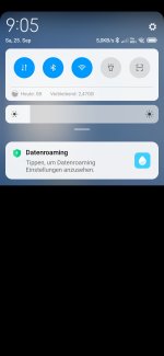

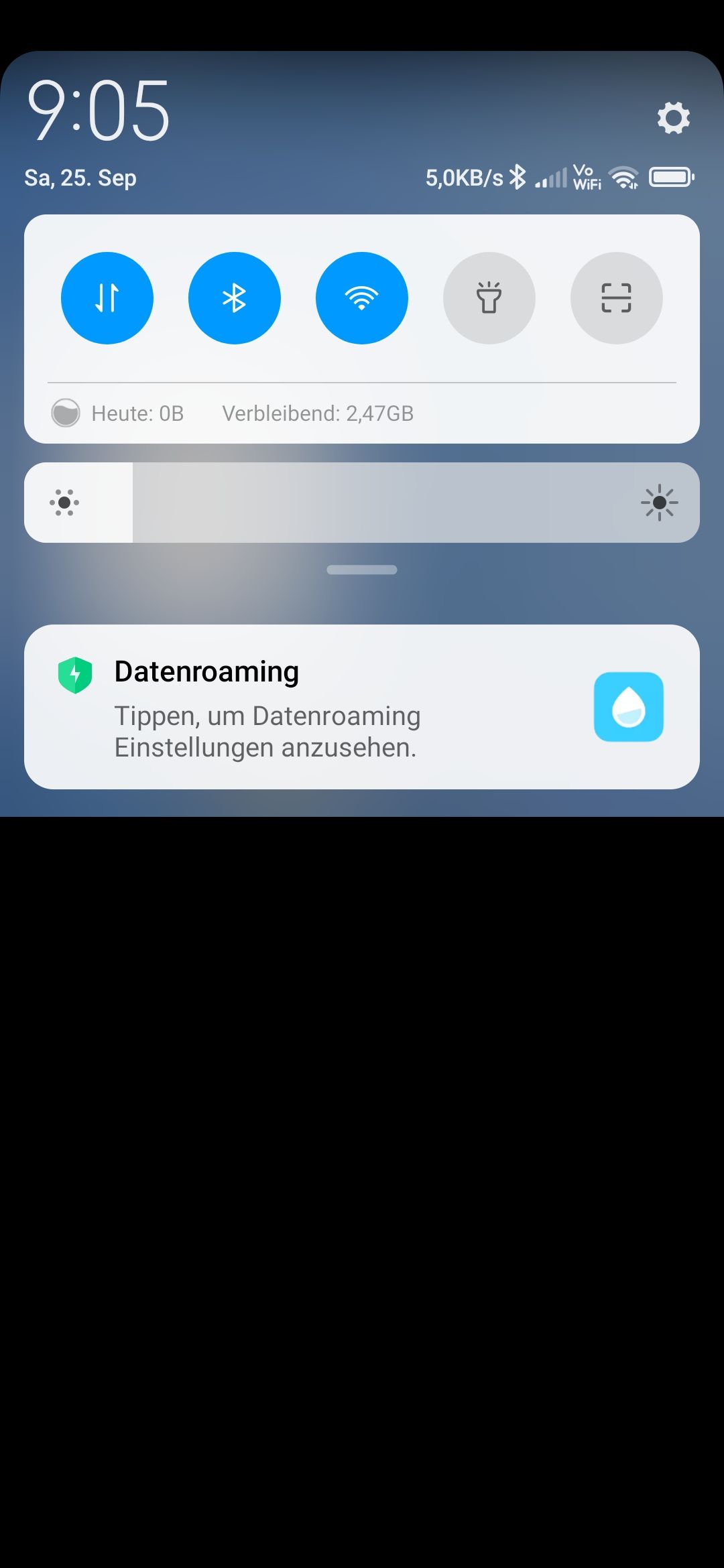

Moin,
seit einiger Zeit (2-3 Monate / 1 -2 Updates her) erscheint bei meinem Redmi Note 8 Pro mit o2 als Provider immer wieder die Meldung über Datenroaming.
Ich habe 0 Plan was diese Meldung auslöst. Hat wer eine Idee warum das os ist und vor allem, wie ich das beheben kann?

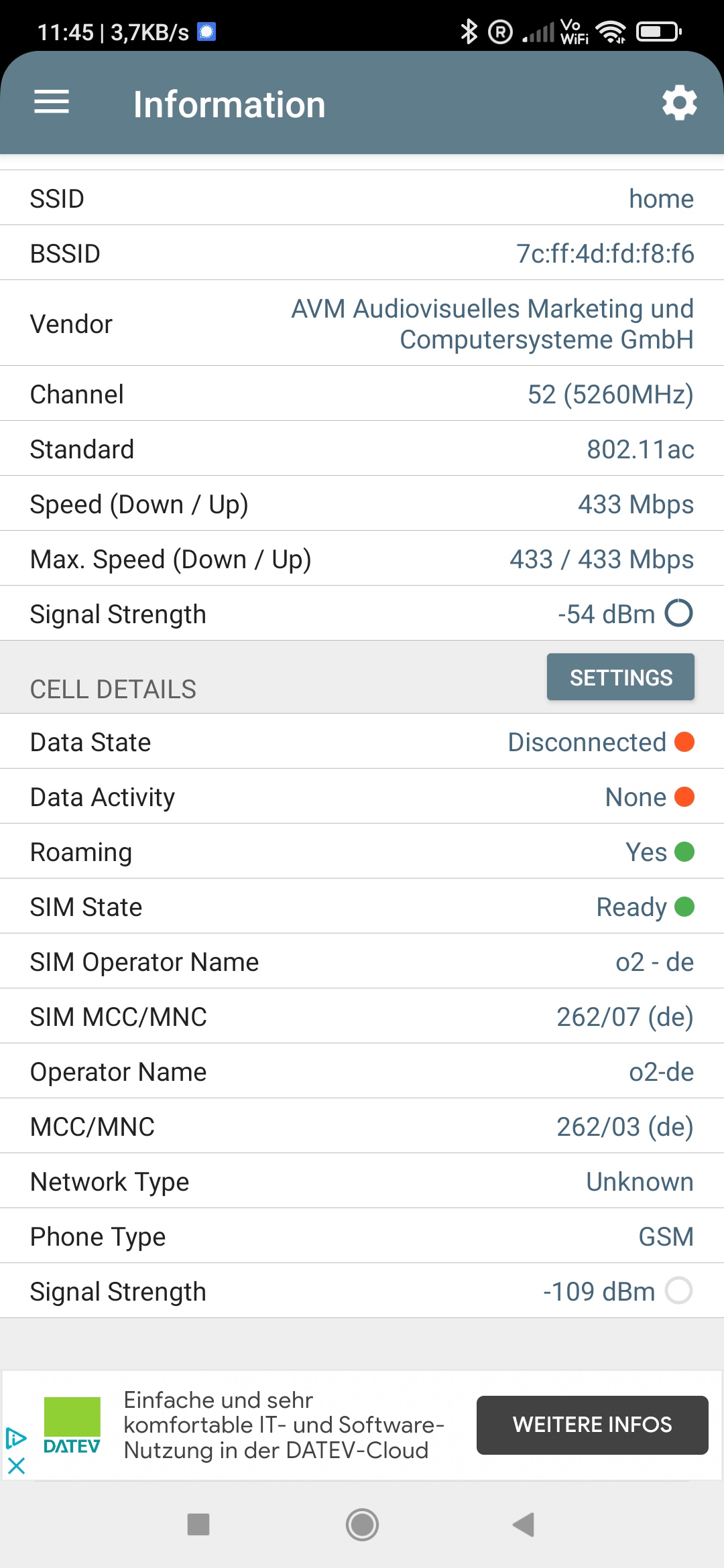

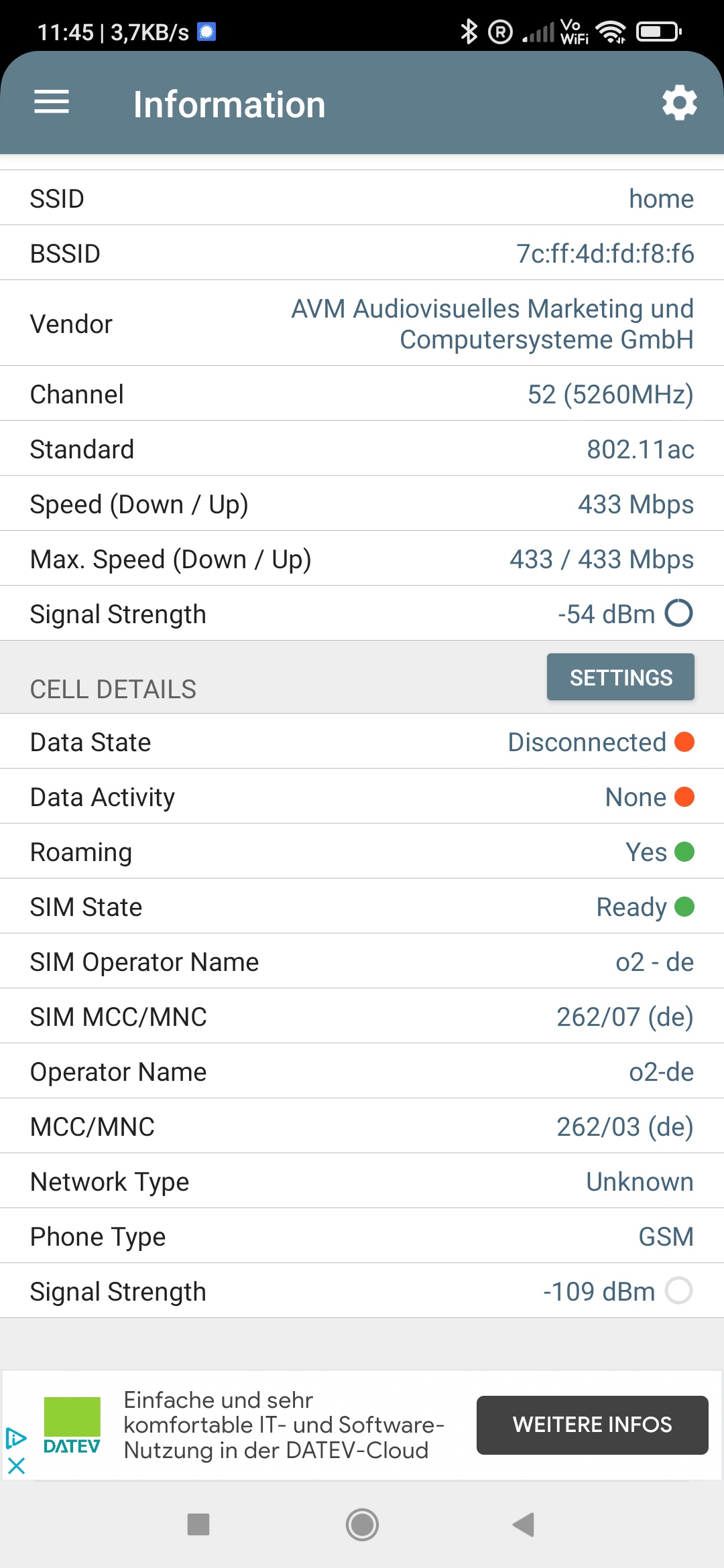

Gestern hab ich während dem Rumspielen am Xaomi zufällig mal den Moment eines Roamings mitbekommen und mir mal die Network Info angeschaut. Kann das was mit der unterschiedlichen SIM MMC/MNC und Network MMC/MNC zutun haben? Letztere MNC war ja früher E-Plus.
Total Freaky, dass ich dieses Symptom erst seit kurzer Zeit habe.

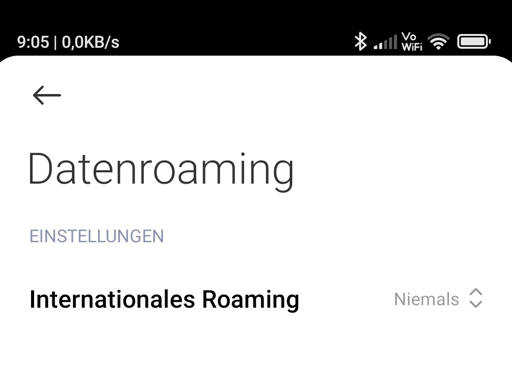

Bei der Einstellung vom Datenroaming >> Internationales Roaming kannst Du auch eine Einstellung für die Warnung einstellen >> tägliches Datenlimit fürs Roaming und wenn es überschritten wird bzw die Grösse einstellen. Evtl ist da bei Dir ja was aktiviert?

So, habe gestern morgen mal die APN Daten überprüft. Bei Authentifizierung war kein Protokoll eingetragen, was ich jetzt auf PAP geändert habe und APN-Typ hab ich um supl ergänzt. Seitdem hab ich die Meldung nicht mehr erhalten. VoLTE ist wieder aktiviert und auch Datenroaming ist wieder auf niemals.
Trotzdem - wie gesagt - seitdem keine Warnmeldung mehr.
