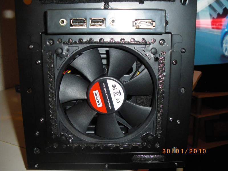

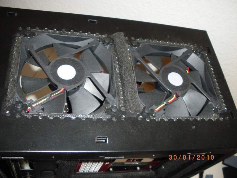

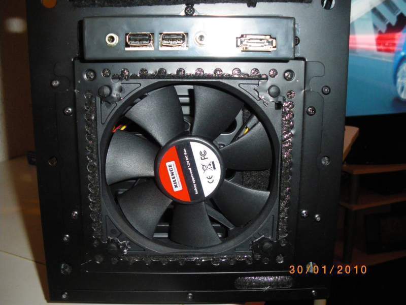

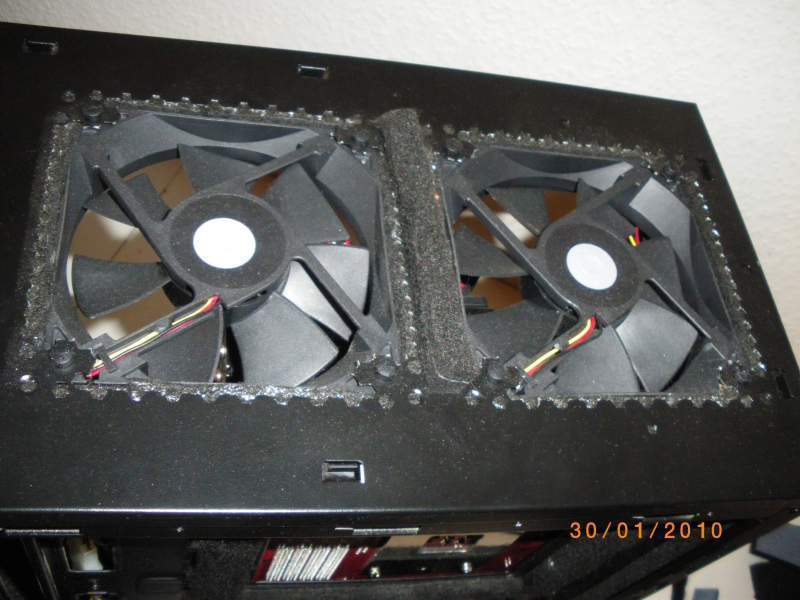

Eine seite zurück und du siehst mein Midgard Voll Gedämmt.
Um die Geräusche was du hörst vom Front Lüfter los zu verden musst du die spagetti löcher Ausschneiden da diese Beginnen wegen den Airflow u. Verwirbelung zu pfeifen wie eine messinglamelle bei eine Mundharmonika.
Das passiert auch bei den Oberen Lüftern.
Im Anhang, Bildern von meinen wo man das Ausgeschnittene sehen kann:
@CyberCSX:
Welche Lüfter hast du denn da genommen? Hab die noch nie gesehen.. weil du soviel wert auf stille legst ;)
Hier noch ein paar eindrücke von mir. Die Lüfter werde ich vielleicht nochmal gegen Noiseblocker tauschen. Die im Deckel habe ich nicht mehr in betrieb weil ich keine Lüftersteuerung für 4Lüfter habe und mein MB nur 2 regelbare Anschlüsse hat.
Das siehste doch am etiket vom ersten bild. Gibt es bei Caseking.
Wer hat gesagt das ich so ein großen wert auf stille lege? Ich? Ne!
Ich hab kein rechner am tisch und hocke auch nicht mit den kopf da drinn. Mir ist wichtig ein ordentlicher gezielter airflow und geräusche zu vermeiden die was unnötig entstehen durch wibrationen was der airflow verursacht und nicht mehr.
Mein rechner steht im bürotisch bei gut 1 meter entfernt von meine ohren. Trotzdem, wen hier gut 9 lüfter mit volle kanne (1300 rpm) aufgedreht sind, ist mein külschrank trotzdem lauter und mein rechner höre ich nur um mitternacht wen in der wohnung totenstille herscht ansonsten nicht.

Ich hab die spagettilöcher auch hier ausgetrennt, ein mesch mit dichtung von aussen angebracht + doppelfilter aus poliester gewebe und den lüfter auf eine 140 zu 120 reduktion mit 2 cm gehoben.
Ist ausreichend.

@cybercsx: wie hast du denn die gitter herausgetrennt?
