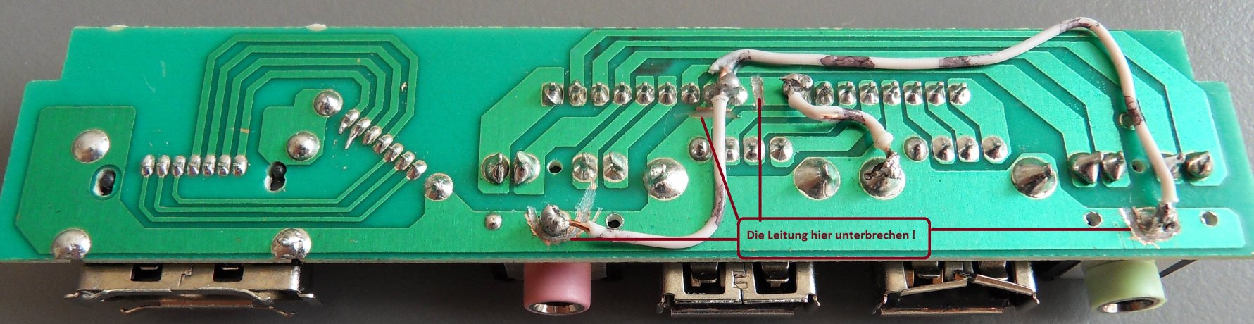

Hallo!
Ich habe die komische Geräusche weg gelötet(Klick für Erklärung).
Dafür braucht man:
1. Kreuzschraubenzieher.
2. Stanleymesser (Teppichmesser).
3. Lötkolben.
4. und ein Paar Leitungen.
Siehe Anhang. Zuerst mit dem Stanleymesser die Leitung an die gezeigte Stellen trennen, vorsichtig nur so wie im Bild zu sehen ist. Danach vom Draht drei Stück schneiden und anschließend so zusammen Löten wie im Bild.
Das war Alles die Geräusche sind weg und es ist angenehme Stile wenn kein Signal da ist. :lol:
MfG, Ivko!

@Ivko
Danke für die Anleitung!
Ich hab schon gedacht meine Anlage wäre kaputt, aber hab dann in der ct' was über dieses Phänomen gelesen (heißt glaub ich Brummschleife oder so)...
Und dank deiner Anleitung werd ich das gleich mal umsetzen!
