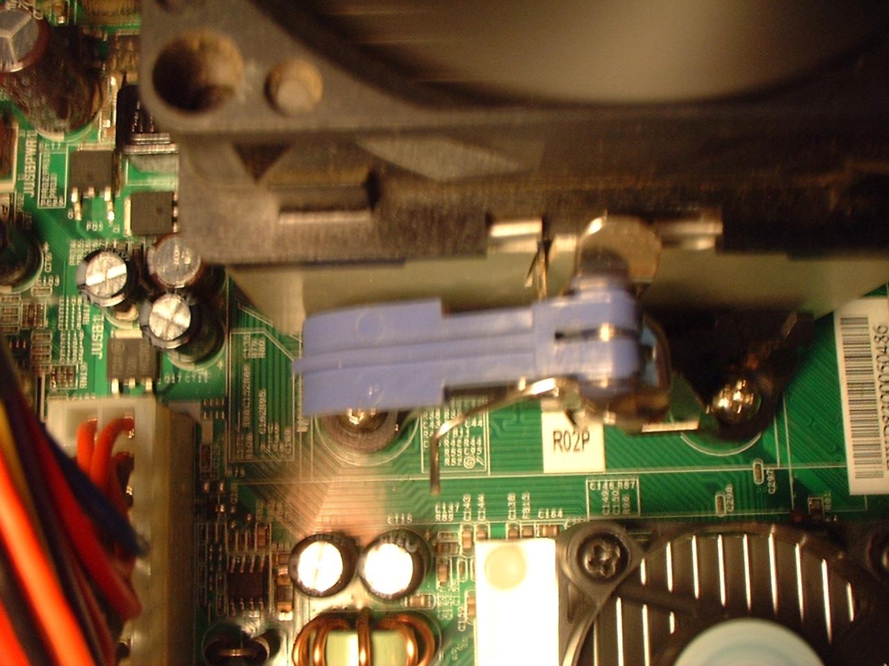

Mal etwas zur Vorgeschichte:
Vor fast 2 Wochen stellte ich fest, dass meine CPU sich urplötzlich abgeschaltet hatte und im BIOS wurden mir 83°C gemeldet
Die Ursache war recht schnell gefunden: Der untere Haken des AM2 Retention Moduls auf meinem Motherboard BIOSTAR MCP6P-M2 war abgerissen und der Boxed Kühler nebst Boxed Lüfter hing nur noch am oberen Haken des Retention Moduls.
Da ich den PC hier ständig nutze (auch jetzt) musste eine schnelle Lösung her, es wurde ein Provisorium. Mein defektes Retention Module hat oben nur einen Haken, unten auch (der aber nun weg ist). Die Original-Spange hat auch oben und unten nur ein 4-eckiges Loch, um hinter die Nasen zu greifen und um damit den Kühlkörper nebst CPU-Lüfter per Spange zu halten.
Nach dem Ausschalten des PCs habe ich Kühlkörper und Lüfter entfernt und dann das Retention Module abgeschraubt (4 Schrauben). Nach genauerem Betrachten der sonst nicht sichtbaren Rückseite das Retention Moduls kam mir die Idee, mir erstmal mit einem Provisorium zu helfen:
Ich nahm eine Büroklammer und bog diese so zurecht, dass sie sich in den Hohlraum des Retention Moduls auf der Unterseite einhaken konnte. Das ist deshalb notwendig, weil sie sonst immer wieder raus rutscht, wenn gespannt wird. Im Bereich des Retention Moduls gab es keine Leiterbahnen und die Büroklammer kommt auch nicht ran ans MoBo. Danach habe ich so weiter die Büroklammer gebogen, dass diese nunmehr vom MoBo weg zeigt in Richtung der Spange. Nach Kontrolle der WLP habe ich Kühler und Lüfter wieder aufgesetzt. Der früher funktionierende Spannverschluß war natürlich nicht mehr zu verwenden. Die mechanische Spannung habe ich wieder hergestellt, indem ich unten auf den Spannbügel rauf drückte, während ich mit der anderen Hand eine Zange hatte, mir der ich die Büroklammer griff und diese um die Achse der Spannvorrichtung bog. Unten ist ein Bildchen meines Provisorium.
Anfang kommender Woche sollen das Retention Module und der neue Lüfter hier sein. Dann ist Ende mit den Basteleien

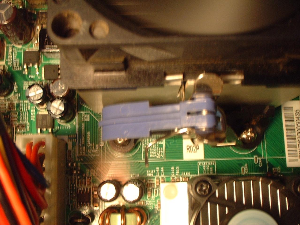

Nachdem am Samstag das Retention Module und der "Arctic Cooling Freezer 64 PRO PWM" hier ankamen, habe ich beides gestern eingebaut.
Der Einbau gestaltete sich recht einfach, da auf meinem Motherboard das Retention Module einfach gegen das neue ausgetauscht werden konnte. Ein Ausbau des Motherboards war nicht erforderlich.
Das neue Retention Module hat auf jeder Seite 3 Haken zum Einhaken und diese sehen materialtechnisch viel stabiler aus, als auf dem alten.
Nach Reinigen der CPU Auftragen der WLP wurde die auf dem Kühlkörper befindliche vom Hersteller "vormontierte" WLP entfernt. Anschließend wurde der Kühlkörper an der Unterseite (Kupfer) mit einem Dremel poliert und da auch dann WLP aufgetragen.
Die Temperaturen bei Windows im Leerlauf bewegen sich knapp unter 30°C bei ca. 26°C Raumtemperatur. Im Lastfall (prime) und 3dmark03 ging es dann hoch auf 47°C. Insgesamt macht der neue Lüfter & Kühlkörper um ca. 5-10° kühler. Ich habe dann noch etwas die CPU hochgetaktet. Jetzt läuft auf 2531 MHz (vorher 2200 MHz).
Eine Lüftersteuerung scheint mein BIOS nicht zu bieten, Lüfter läuft immer "volle Pulle". Eine Software Lüftersteuerung wollte hier auch nicht laufen. Aber, mich stört das nicht weiter, habe 6 Jahre Garantie und noch ist alles schön leise
mfG.
mfG.
