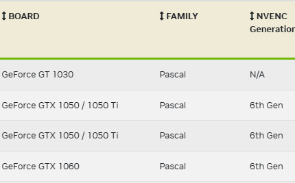

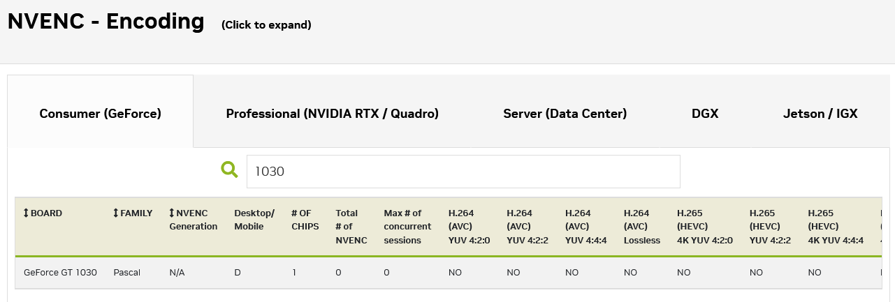

Deine Karte dürfte schlicht kein NVENC können, wenn ich mal da drüberfliege: https://www.reddit.com/r/nvidia/comments/74g3mn/does_the_geforce_1030gt_support_nvenc_encoding/
E: oder direkt von Nvidia (https://developer.nvidia.com/video-encode-decode-support-matrix):
Reaktionen: Smily und nutrix
Wie schon vermutet, eine GeForce GT 1030 unterstützt kein NVENC.
Bei der GeForce 10 Pascal Serie erst ab der GTX 1050 und höher,
also auch 1050 Ti, 1060, 1070 usw.
Auch bei der Nachfolge-Generation würde ich erst ab einer GTX 1650 Super einsteigen, was NVENC-Unterstützung angeht,
also auch GTX 1660, GTX 1660 Super, GTX 1660 Ti usw.
