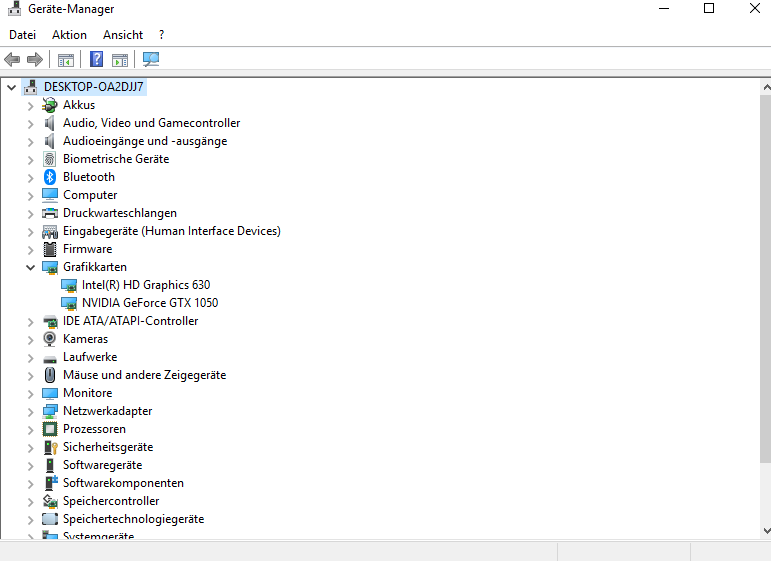

Hey Leute,
Ich zocke ziemlich gerne, habe aber ehrlich gesagt keinerlei Ahnung, wenn es um sowas geht und Google konnte mir auch nicht helfen.
Das Problem:
Mein Laptop greift nur auf meine Onboard Grafikkarte (Intel(R) HD Graphics 630) zu anstatt auf meine andere Grafikkarte (NVIDIA GeForce GTX 1050).
Der neuste Treiber der NVIDIA Grafikkarte ist installiert.

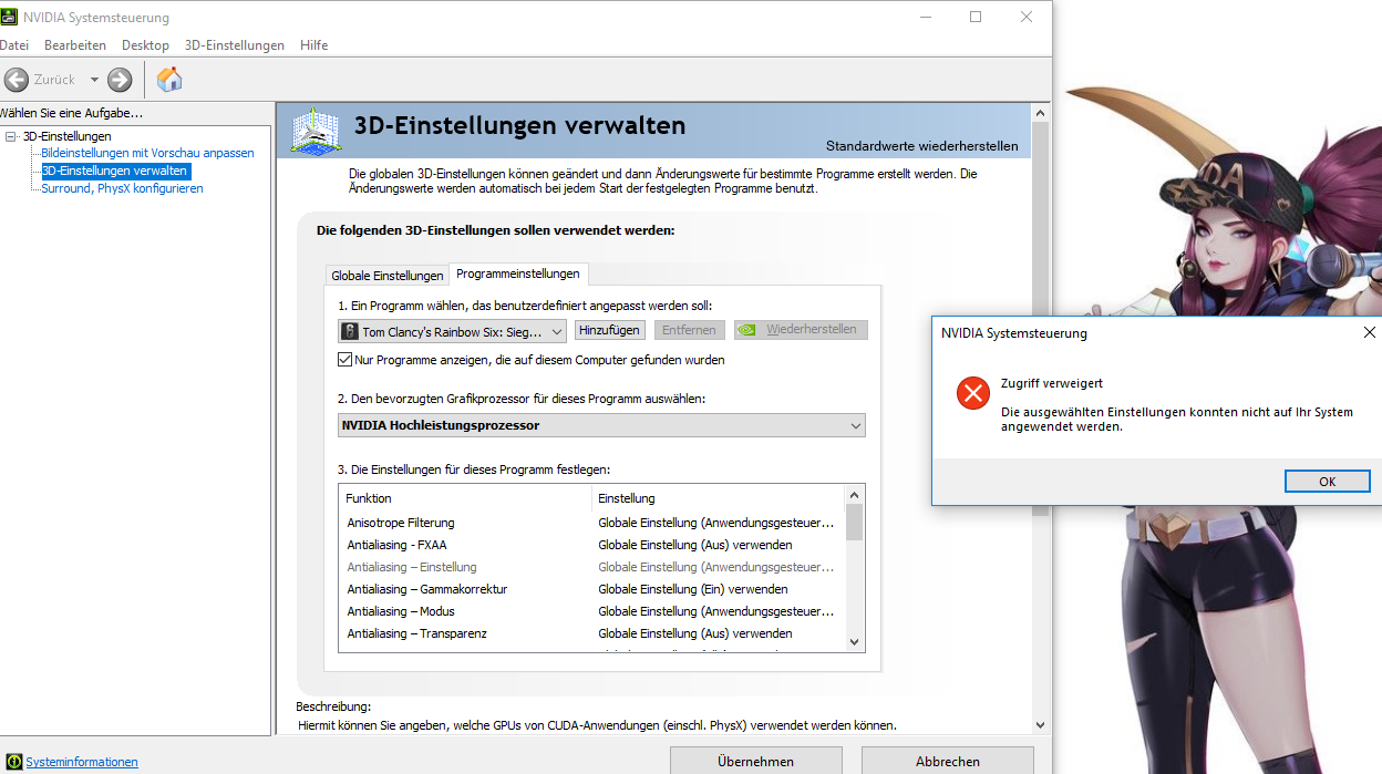

Wenn ich in der NVIDIA Systemsteuerung versuche für z.B. Rainbow 6 Siege meinen NVIDIA Hochleistungsprozessor als bevorzugten Grafikprozessor auszuwählen, gibt er mir nur die Meldung "Zugriff verweigert"
Eigentlich klappte immer alles, aber als ich letztens Geforce Experience geupdated hatte und Temporäre Dateien gelöscht hatte (Ja , auch so wie man das Löschen sollte) , bekam ich einen Bluescreen beim Neustarten mit "DRIVER_POWER_STATE_FAILURE". Nix hat geholfen, außer den Pc zurück zu setzen. (Alle meine Programme waren danach gelöscht). Seitdem funktioniert das mit meiner Grafikkarte auch nicht mehr.
Hat jemand eine Idee?
Vielen Dank im Voraus!

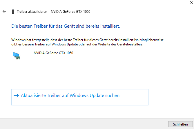

Installier mal die Treiber von deinem Notebookhersteller oder von der NVIDIA-Homepage. Windows kann nicht wirklich beurteilen ob die die du installiert hast aktuell sind oder nicht. Vorher bitte mal die Treiber und dieses Experience-Gedöns deinstallieren.
