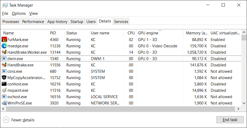

Wie finde ich raus, ob ein Programm auf der dGPU ausgeführt wird?​
Da gibt es zwei Methoden. Zunächst einmal kannst du im Task Manager unter „Details“ eine weitere Spalte einfügen: GPU-Modul (engl: GPU engine). Führe dazu einen Rechtsklick auf den Tabellenkopf aus, wähle „Spalten auswählen“ und setze einen Haken bei „GPU-Modul“. Die neue Spalte taucht dann ganz rechts auf. Mit Drag & Drop kannst du sie nach links ziehen. Sortiere die Prozesse nun absteigend nach dieser Spalte.
Sobald ein Prozess die Hardware-Beschleunigung einer GPU nutzt, dann wird das im Task Manager angezeigt. Die beiden GPUs sind nummeriert.
  • GPU 0 = iGPU (Energiespar-GPU)
  • GPU 1 = dGPU (dedizierte GPU)
Im Screenshot: der Grafik-Benchmark „Furmark“ rendert auf „GPU 1“, während HandBrake auf „GPU 0“ ein Video codiert. Edge-Browser und dwm.exe sind ebenfalls auf der iGPU unterwegs.

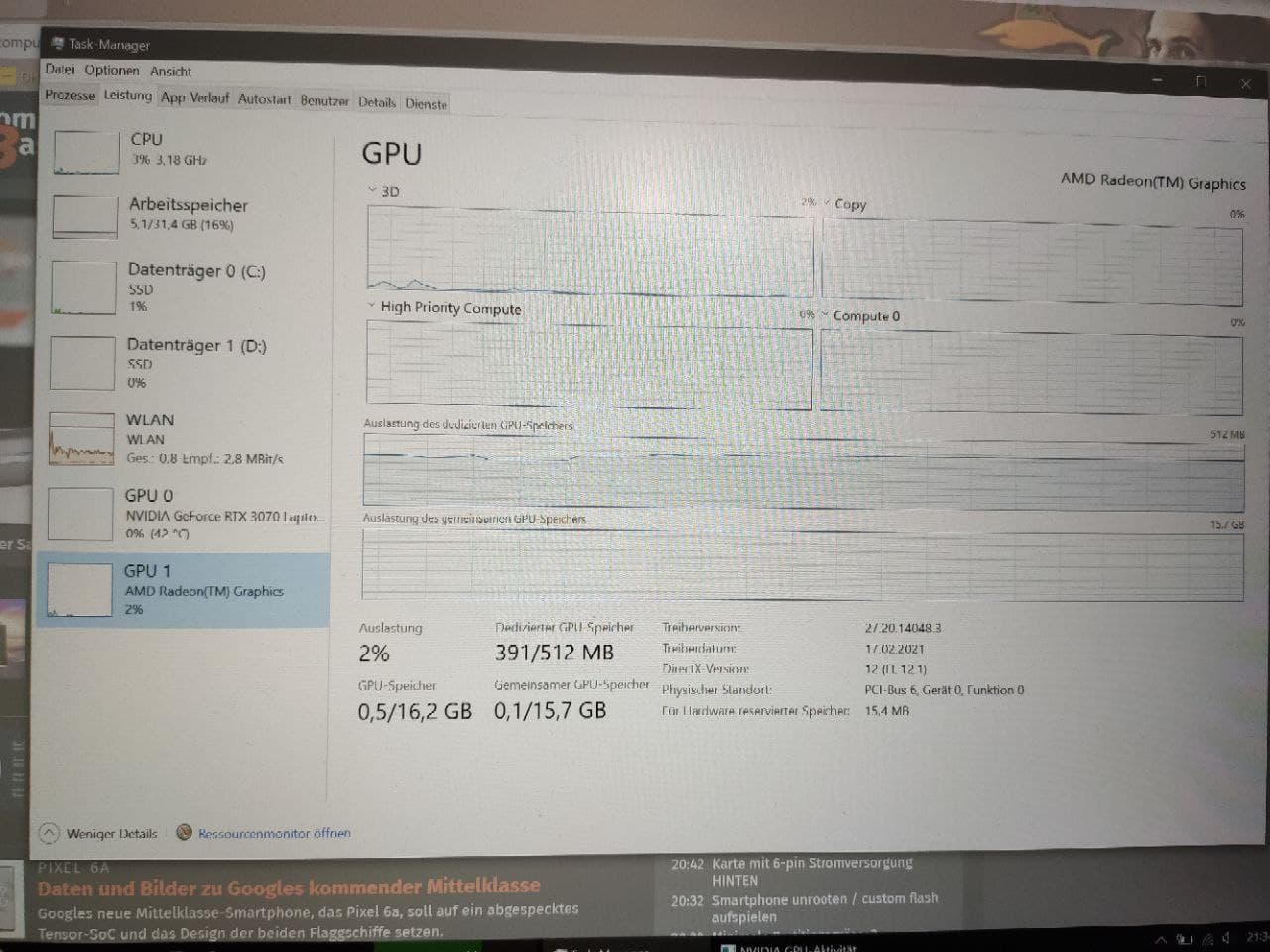

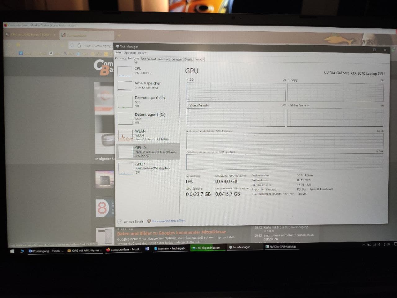

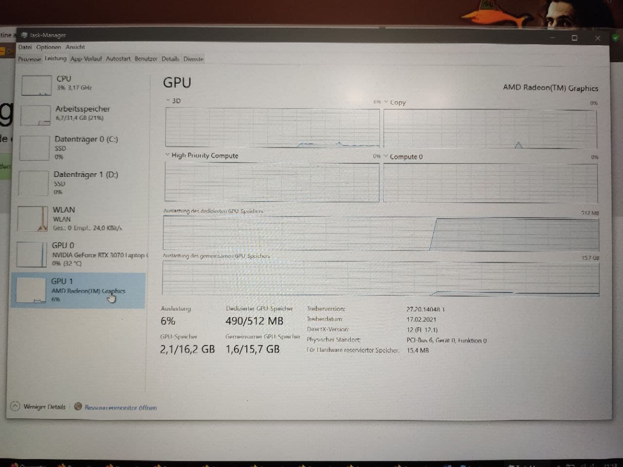

Hallo Tom,
ich will mal deine Fragen und Hinweise von oben nach unten beantworten:
Ergebnis des langen Services von Seiten XMG war, dass mein Laptop zurückgenommen wurde - da haben allerdings mehrere Faktoren eine Rolle gespielt. Beim Neukauf habe ich mich dennoch (wieder) für xmg entschieden, da der Service letztlich den Ausschlag gegeben hat. Und bei solch einem teuren Modell erwarte ich guten Service!
Dass die NVIDIA-Systemsteuerung nutzlos ist, wusste ich nicht; danke.
Dann kann ich da ja alles wieder zurückstellen, oder ist das Jacke wie Hose?

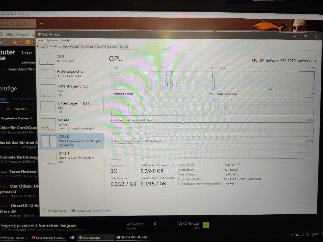

Nachweisen, dass meine Anwendung auf der NVIDIA GPU läuft:
-> Ich habe über die NVIDIA Systemsteuerung die globale Einstellungen auf den NVIDIA Hochleistungsprozessor gelegt und dachte daher, dass nun fast alle Anwendungen über diese GPU laufen.
Speziell geht es mir um den läppischen Mozilla Firefox Browser, der manchmal einfach keinen Muks mehr macht. Ich habe des Öfteren mehrere Fenster geöffnet (15 bis 20) und dann hängt der Laptop. Der dann schnell geöffnete Task-Manager zegt mir, dass GPU 1 ausgelastet ist -und das ist FÜR MICH- der Grund warum der Laptop hängt (siehe beigefügtes Bild). CPU, Arbeitsspeicher, GPU 0 = alles normal, keine Auffälligkeiten. So interpretiere ich das. Und dass der Laptop DA nicht mehr reagiert.. das geht einfach nicht (mit den Komponenten!)
Die Methoden, anzuzeigen, ob ein Programm auf detr dGPU ausgeführt wird:

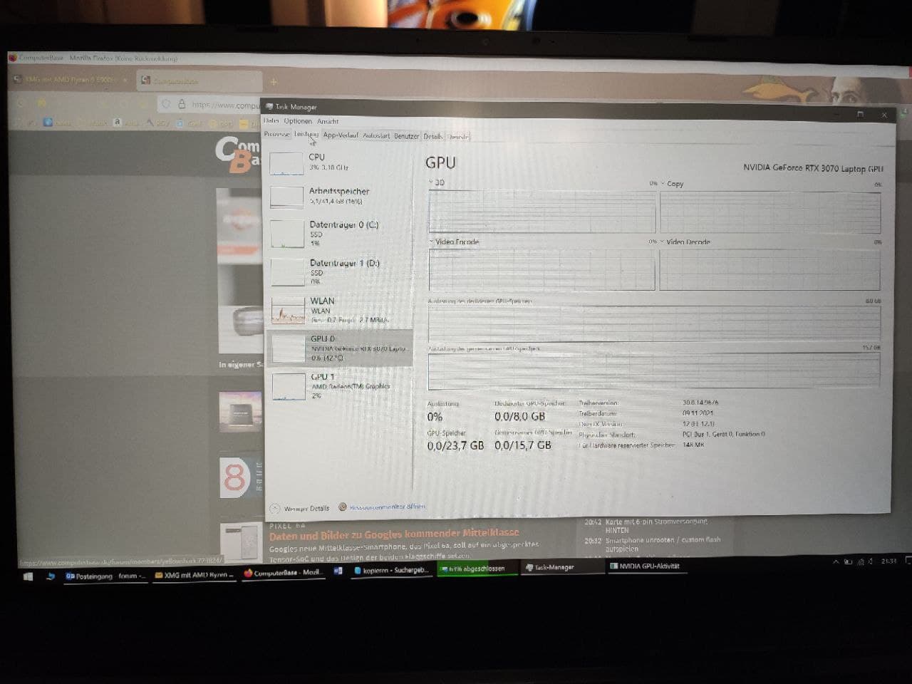

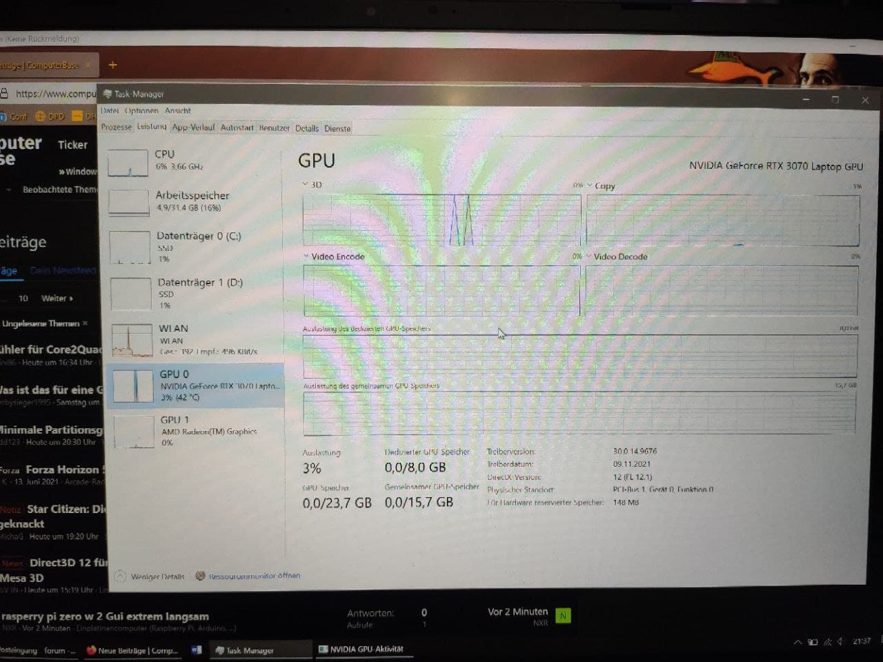

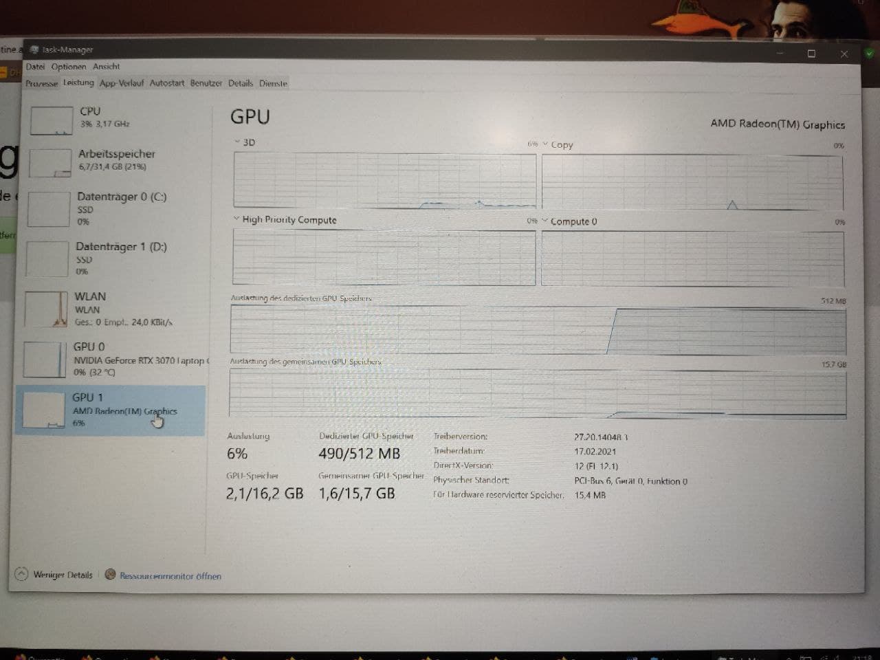

Das habe ich bereits so eingestellt; aktuell als Beispiel laufen folgende Programme über / mit GPU 1-3D: Desktop-Fenster, Firefox (den hätte ich gerne über die NVIDIA-Karte laufen!), Host für die Windows-Shell, Client-Server und System. Über GPU 0-3D läuft: Suche und Starten.
Über die NVIDIA Systemsteuerung wird mir -searchapp.exe, textinputhostexe, tegegram.exe und searchapp.exe angezeigt..
Im BIOS hatte ich die Möglichkeit umgestellt, dass nur die NVIDIA läuft.. aber dann bleibt der Bildschirm nach Start dunkel. So also wieder im Dual-Modus.

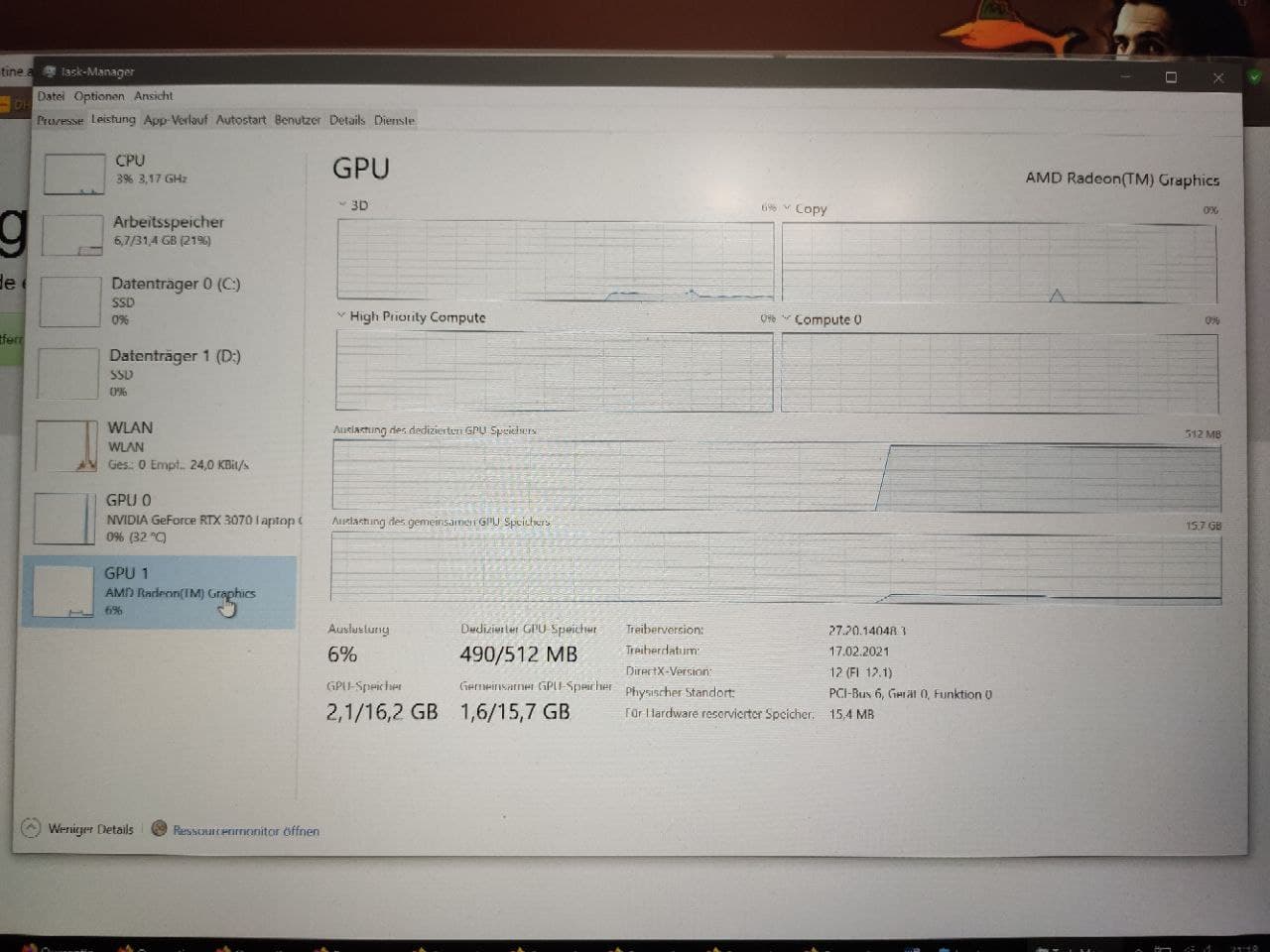

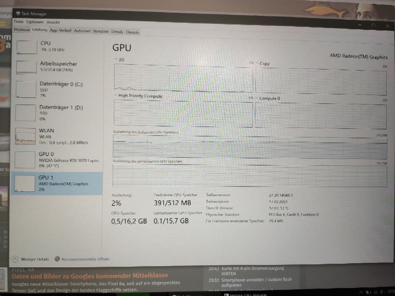

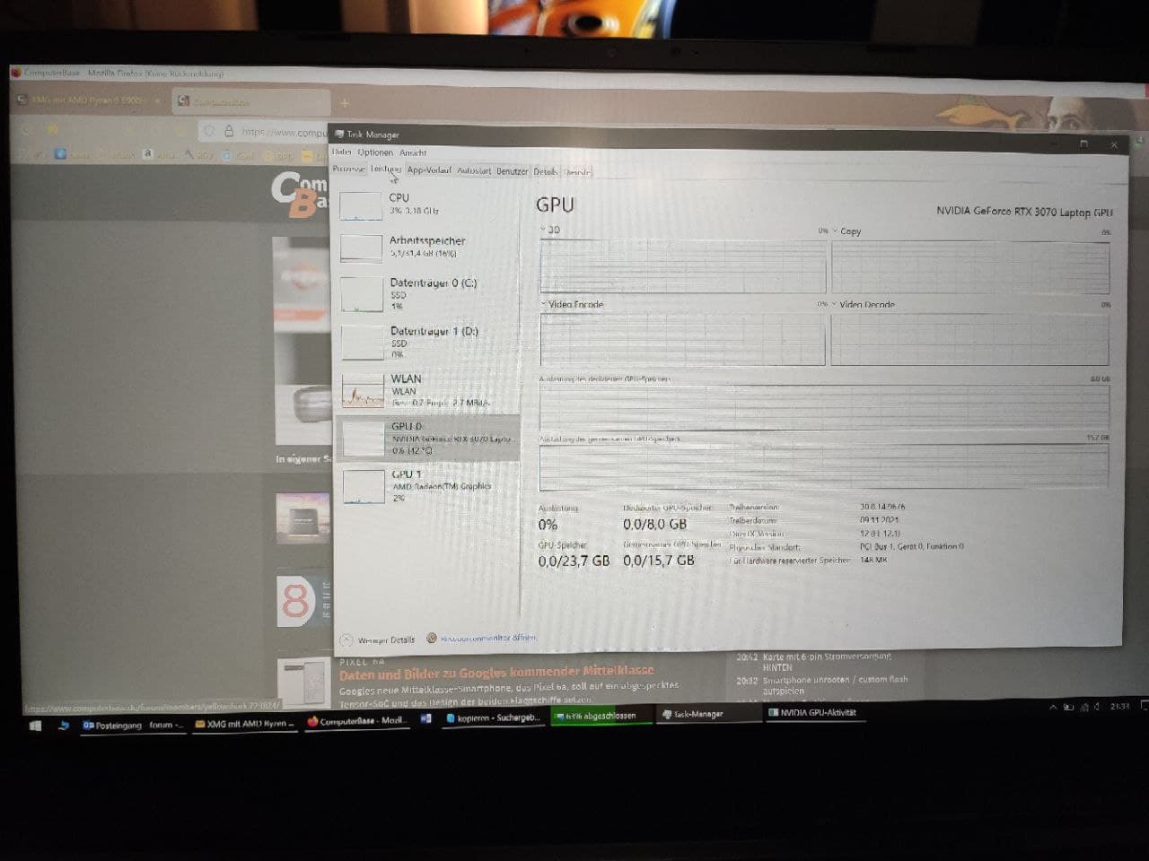

Würdest du anhand der Schilderungen und Bildern behaupten, dass es NICHT von den/der Grafikkarte/n kommt? Hast du dann eine Idee, woran es liegen kann, dass der Laptop bei vielen Firefox-Fenstern einfriert? Und das manchmal bis zu einer Minute und das vor allem am Abend, wenn der Laptop, -sagen wir mal- so um die 4 Stunden in Betrieb ist?
Ich habe keine Lust, den (wieder) einzuschicken; ich möchte ihn behalten und mit ihm arbeiten, spielen, Bilder bearbeiten,... kurz gesagt: einfach nutzen.
Ich bin etwas frustriert ob des teuren Laptops, der am Abend keinen Bock mehr hat...
Was kann ich denn machen, um selbst herauszufinden, warum der Laptop einfriert? Gibt es ein Tool, das dieses Freeze aufzeichnet, gibt es eine Möglichkeit, NACH oder WÄHREND des Einfrierens nachzusehen, woran es liegt?
(einige Bilder zeigen den Taskmanager während der Laptop freezed)
Herzlichen Dank,
Thomas
Das wird auch nicht nötig sein. Bei dir liegt m.E. kein Hardware-Problem vor.
Welche GPU-Präferenz du in der NVIDIA-Systemsteuerung einstellst ist Jacke wie Hose. Sie ist wirkungslos.
Du musst die Präferenz in den Windows-Grafikeinstellungen festlegen.
Ah, der gute alte Firefox. Den nutze ich auch. Falls der bei dir irgendwie mehr Grafik-Speicher als nötig verbraucht, könntest du evtl. mal schauen, ob irgendwelche Addons daran schuld sind. Einfach mal alle Add-ons deaktivieren und nochmal probieren.
Ich sehe in deinen Screenshots einen AMD-iGPU-Grafikspeicherverbrauch von maximal 2,1GB. Das ist IMHO für reine Office-Nutzung ziemlich viel. Benutzt du im Browser viel Zeug mit 3D-Grafik, etwa WebGL?
Du schreibst 15 bis 20 Fenster. Das ist erstmal nicht viel. Wieviele Tabs sind es denn pro Fenster? Laufen da irgendwelche sehr heftigen oder verbuggten Web-Anwendungen drin? Browser hängen ja gern man, wenn sich irgendwo ein Javascript verlaufen hat und in einer Endlosschleife gefangen ist. Hast du während der Hänger zufällig auch einen einzelnen CPU-Kern komplett ausgelastet? Das siehst du im Task Manager, indem du das CPU-Performance-Diagramm per rechtsklick auf "Logische Kerne" umschaltest.
Interessant, dass bei dir die GPU-Nummern vertauscht sind:
  • GPU 0 = NVIDIA dGPU
  • GPU 1 = AMD iGPU
Da muss ich den FAQ-Textbaustein nochmal anpassen. Ich hätte gedacht, dass die iGPU immer auf die Nummer "Null" ist.

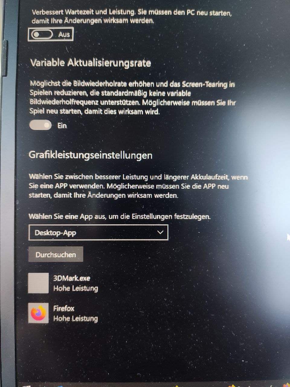

Auf jeden Fall musst du jetzt bitte in den Windows Grafikeinstellungen den läppischen Firefox auf die NVIDIA GPU stellen:
Firefox ist standardmäßig hier installiert:
C:\Program Files\Mozilla Firefox\firefox.exe
Diesen Pfad wählst du aus und stellst ihn in den Windows-Grafikeinstellungen auf die "Hochleistungs-GPU" (das ist die NVIDIA).
Das liegt vermutlich daran, dass du den allerneusten NVIDIA-Treiber hast, welcher momentan verbuggt ist. Das Thema wird hier beschrieben:
https://www.reddit.com/r/XMG_gg/comments/qvka1j/installing_49676_nvidia_driver_caused_black/
Lösung: NVIDIA-Treiber downgraden. Der letzte funktionierende NVIDIA-Treiber ist hier:
https://www.nvidia.com/en-us/drivers/results/183365/
Damit könntest du dann im BIOS wieder auf "dGPU-only" gehen und könntest dir somit den ganzen Windows-Grafikeinstellungen-Heckmeck sparen. Aber das will man vermutlich nicht, weil dann die Akku-Laufzeit leidet. Wobei... wenn Firefox bei dir sowieso immer auf der dGPU laufen soll, wird die Akku-Laufzeit ohnehin nicht berauschend sein. Von daher ist "dGPU-only" für dich durchaus eine praktikable Option.
Dennoch würde ich mal an deiner Stelle prüfen, ob 2,1GB Grafikspeicher-Auslastung durch einen Webbrowser wirklich normal sind. Add-ons deaktivieren (alles außer Adblock) und ggf. mal Chrome und Edge zur Kontrolle probieren. (Das sage ich schweren Herzens als Firefox-Fan der ersten Stunde.)
Ansonsten stellt sich natürlich die Frage: warum hängt es eigentlich? Mit 2,1GB VRAM bist du ja noch lange nicht am Limit. Ist der AMD-iGPU-Grafiktreiber hier einfach ineffizient programmiert und nutzt die ihm zur Verfügung stehenden 16GB "Shared Memory" gar nicht aus. Wenn das so wäre, dann würde er ab einem bestimmten Zeitpunkt wohl Grafikspeicher-Inhalte auf die SSD auslagern. Das wäre schlecht, aber dauert sowas wirklich 30 Sekunden? SSDs sind ja relativ schnell.
Von daher könnte man hier durchaus noch rumprobieren mit einem Wechsel des AMD-Grafiktreibers und einem grundsätzlichen Check der RAM- und SSD-Performance.
Screenshots kannst du übrigens mit Alt+Druck machen (dann in MSPaint oder IrfanView per Strg+V reinkopieren und speichern) oder mit dem "Snipping Tool", welches du im Startmenü findest.
(Aber ich vermute, du hast Handyfotos gemacht, weil es schnell gehen sollte und du in kurzer Zeit (während des Hängers mehrere Fotos machen wolltest.)
VG,
Tom

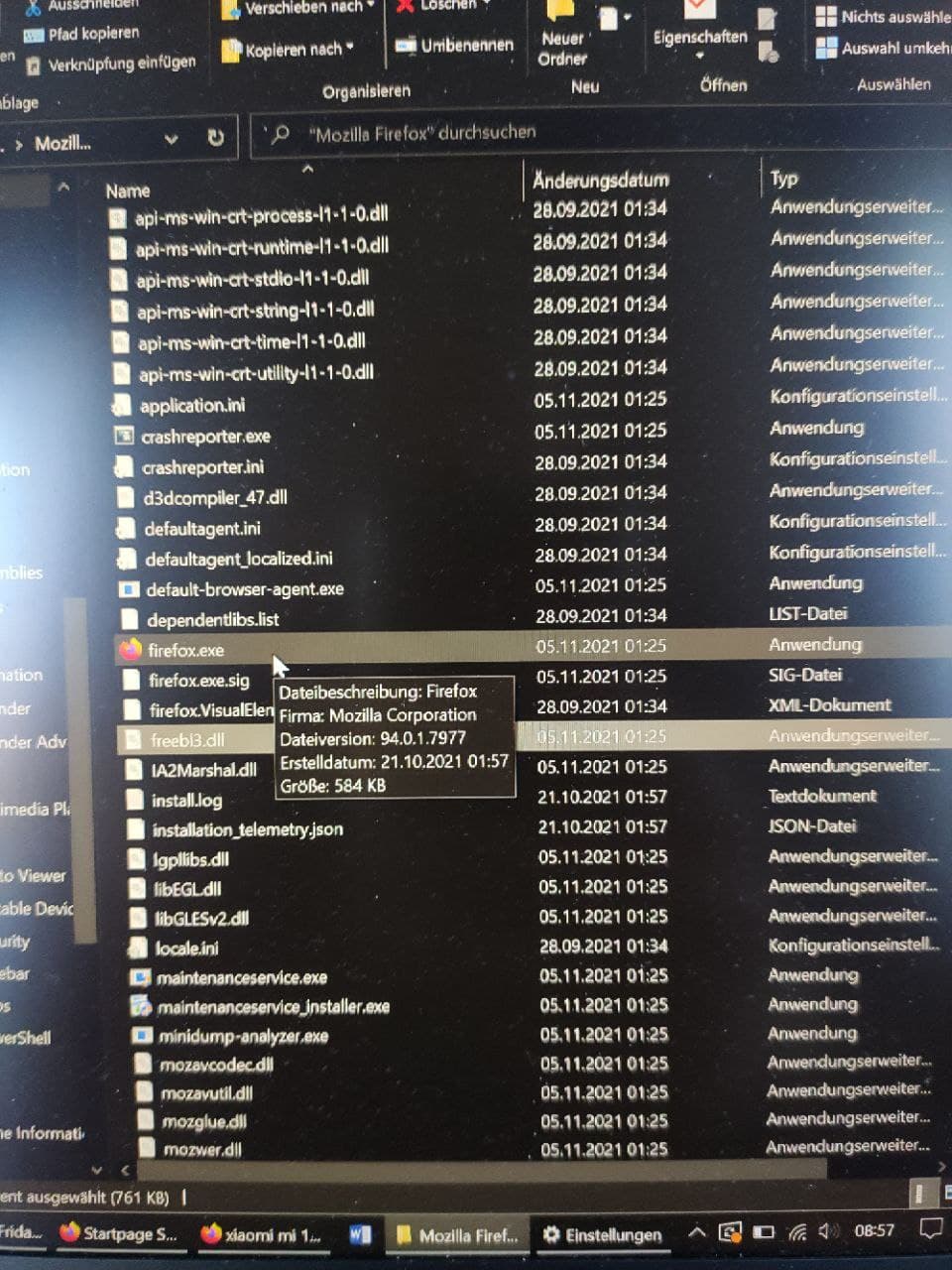

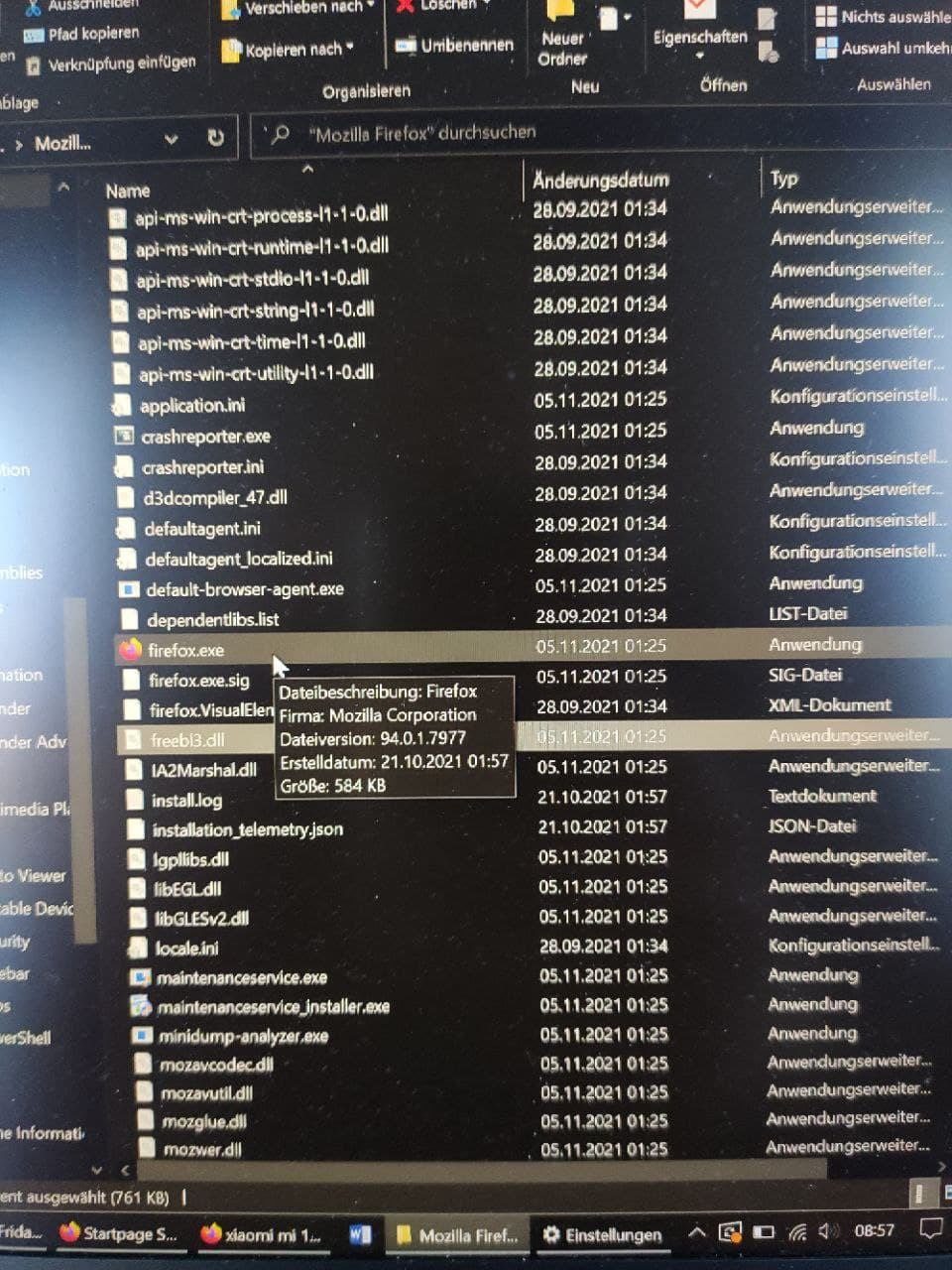

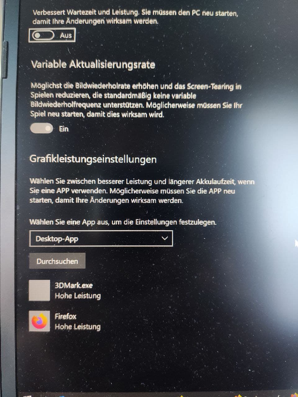

Firefox auf NVIDIA GPU umstellen: Einstellungen > Suche: Grafikeinstellungen > bei Grafikleistungseinstellungen / Desktop-App den Firefox auswählen und über Optionen "Hohe Leistung" eingeben. OK?
Hier habe ich Hardwarebeschleunigung an und variable Aktualisierungsrate aus. OK, oder umgekehrt oder beide an oder beide aus? (Was ist bei grafikhungrigen Spielen, wie CoD, Metro?)
Firefox ist bei mir auf C:\Progis\, was aber egal sein dürfte, oder?
Ja, das passt.
Ja, das ist egal.
"Variable Aktualisierungsrate" ist bei deinem Laptop wirkungslos, da der AMD-Treiber diese Funktion übernimmt. Bei dir läuft das unter AMD FreeSync - klappt aber nur, solange du die AMD iGPU nicht deaktivierst.
"Hardwarebeschleunigte GPU-Planung" kannst du aus lassen. Hintergrund dazu erfährst du hier.
Beide diese Optionen spielen für unser vorliegendes Problem keine Rolle.
Ob ein einzelner CPU-Kern ausgelastet ist, weiß ich nicht; werde ich beim nächsten Freezen direkt beobachten; ich wusste nicht, dass man da auch nachsehen kann. Du meinst CPU > Kerne > 8 anklicken, oder?
Ich hab diesen Screenshot gerade nur auf Englisch: siehe Screenshot.
Grafikspeicher-Auslastung von 2,1 GB ist zuviel? Bei all den Anwendungen, die so mitlaufen (siehe oben)?
Ich hab nie wirklich über die Grafikspeicher-Auslastung von Webbrowsern nachgedacht. Zum Glück kann man das im Task Manager ebenfalls nachsehen:
Task Manager → Details → Rechtsklick auf Tabellen-Kopf → Spalten auswählen → ganz runter scrollen → Haken setzen bei "Dedizierter" und "Gemeinsamer GPU-Speicher"
Danach werden ganz rechts zwei neue Spalten eingebleindet. Zieh den Task Manager breiter, um sie besser zu sehen. Sortiere die Prozesse nach Auslastung des GPU-Speichers. Dann siehst du, wieviel Firefox wirklich verbraucht. Vielleicht liegt dein Bottleneck ja auch in einem anderen Programm.
VG,
Tom
Hallo Tom,
erstmal herzlichen Dank für die sachliche, kompetente Hilfestellung.
Ich habe nun einige Programme auf die NVIDIA GPU umgestellt (u.a. den FF) und probiere das nun mal einige Tage aus. Gestern Abend bereits hatte ich keinen Freeze (oder wie auch immer man das nennt) mehr und der Laptop ist (endlich) sein Geld wert. Ich beobachte aber alle Programme über den Taskmanager im Bereich "Auslastung des GPU-Speichers", um eventuelle Unregelmässigkeiten sehen zu können.
Vielen Dank,
