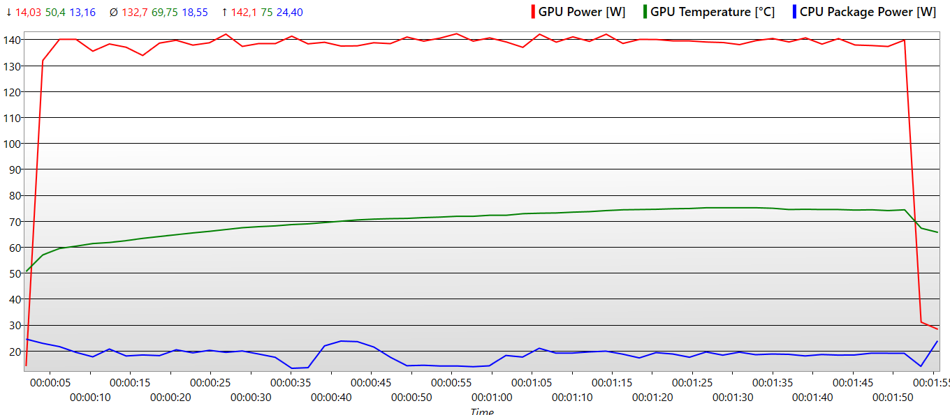

Mit der RTX 3080 im NEO 17 (M21) liegen wir auf der GPU bei 140 Watt mit ca. 75° nach ca. 1,5 Minuten bei recht geringer CPU-Last.
Sensor-Log mit 3DMark "Port Royal"-Benchmark:
Generell gilt: je größer der Chip und je geringer dessen Energie-Dichte, desto weniger Einfluss hat die Wärmeleitpaste bei Luftkühlung im Notebook (wo der Flaschenhals eher im Airflow liegt, nicht bei der WLP.
