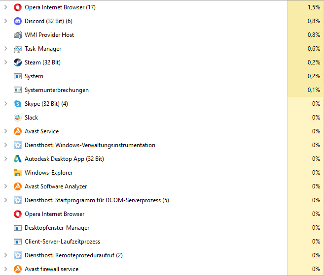

Naja ich habe auch konstant einige Programme nebenbei rennen... Da könnte schon etwas dabei sein was da mitspielt.
Hier mal ein Taskmanager Sreenshot
Ja dass es an Opera selbst liegt ist durchaus möglich. Ich werde das mal in Ruhe testen. Aber wie immer Danke für die ausführliche kompetente Hilfe!
Ja es dürfte mit 99%iger Sicherheit an Opera liegen. Aber naja... soll mir recht sein, vielleicht richten die das in 1-2 Updates.
