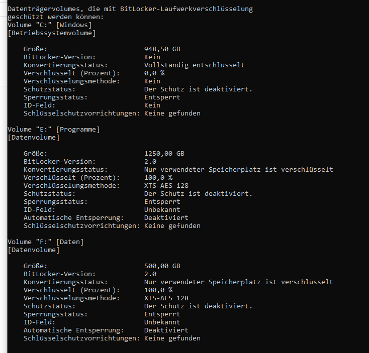

Ok ich glaube jetzt zu wissen woran das ganze liegt:
Ich habe heute Secureboot deaktiviert, um meinen Linux Livestick wieder zu updaten.
Zurück in Windows bekam ich dann folgendes zu sehen:
Wie kann ich E und F komplett entschlüsseln? In den Einstellungen habe ich nur die Option "Bitlocker aktivieren", aber nicht bearbeiten oder entfernen.
EDIT: habs mit dieser Anleitung über die Kommandozeile gelöst https://www.easyuefi.com/bitlocker-anywhere/resource/how-to-decrypt-bitlocker-encrypted-drive.html
Bitlocker sollte das Phänomen eigentlich nicht verursachen, das sollte auch mit aktiviertem Bitlocker ohne weiteres laufen. Halte uns da auf dem Laufendem :)
