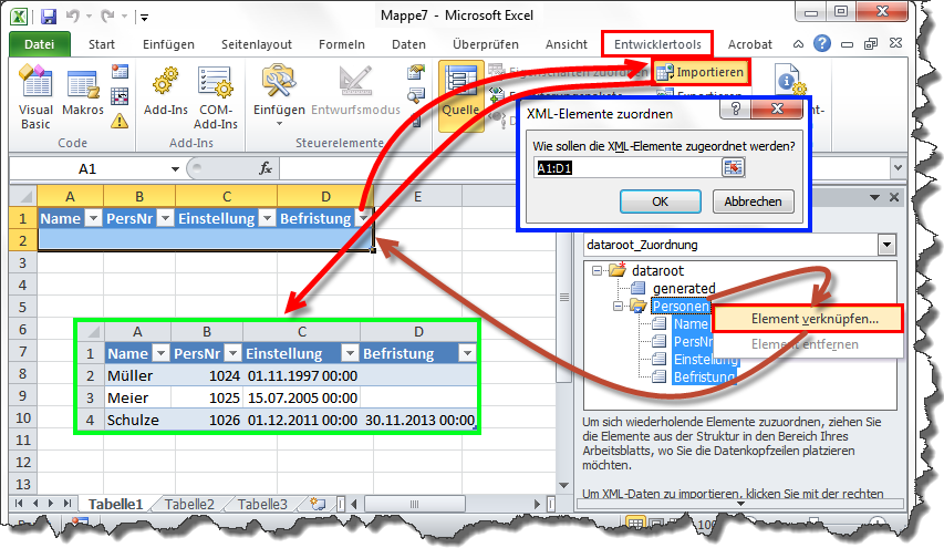

Ja hier ein Beispiel:
Das Beispiel ist aus dem Internet.
Links sieht man die Tabelle in Excel (Spalten: Name, PersNr, Einstellungen, Befristungen)
Darunter sind die Einträge (z.b. für Name sind es Müller, Meier, Schulze)
Rechts sieht man den Baum der das Zuordnungsschema darstellen soll.
Stell dir jetzt vor der Knoten Personen hätte 2 Attribute und 2 Elemente.
Ich hatte es so gemacht, dass ich den Wurzelknoten des Schemas auf die erste Spalte gezogen habe. Dadurch wurde jedem Attribut/Element eine Spalte zugeordnet.
Wenn jetzt z.b. der Knoten Name ein Element im Schema ist, dann wird der Knoten "Name" von rechts der Spalte "Name" in der Tabelle zugeordnet.
Wenn jetzt die Tabellenspalten eine andere Reihenfolge haben wie das Zuordnungsschema rechts, also z.b. Name im Zuordnungsschema steht ganz unten, dann wird der Knoten Name plötzlich der Spalte Befristung zugeordnet.
Da kam mir die Idee, die Elemente und Attribute im Zuordnungsschema anderst anzuordnen damit dann auch der Knoten Name der Spalte Name zugeordnet wird.
Das Problem war dann allerdings, dass die Attribute nicht vor den Elementen im Schema angeordnet werden können. Sprich wenn jetzt der Knoten "Name" ein Attribut wäre und ganz unten stehen würde im Beispiel, dann könnte ich den Knoten "Name" nicht der Spalte "Name" zuordnen.
Ich muss allerdings nochmal genau schauen wie dann die XML Datei aussieht. Kann ich aber erst am Montag, da ich gerade nicht die Excelversion hier habe.
