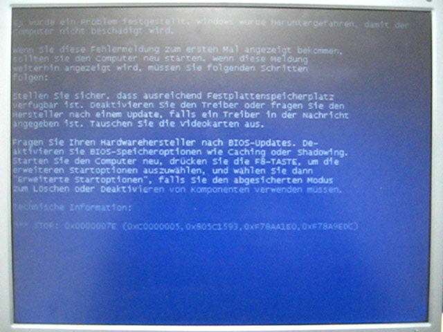

bekam ältliches Medion-Notebook. Während Bootvorgang stehen zwei Windows-Installationen zur Auswahl. Das vorselektierte führt während Hochfahrens zu einem Bluescreen. Als ich das zweite auswählte, keine Probleme -- und dort sah ich dann, dass dieses funktionierende sich im Verzeichnis "windows1" befindet.
Nun habe ich in boot.ini den Eintrag mit dem nicht funktionierenden Windows gelöscht.

Du kannst das nicht funktionierende Windows ohne Bedenken löschen!
Die zweite Installation ist entstanden, weil das erste XP defekt war. Wie du ja selbst anhand des Bluescreens festgestellt hast. Diesen Weg wählt man, um die Platte bei der Installation nicht formatieren zu müssen und somit die Daten zu erhalten.
