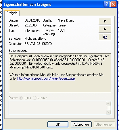

Also habe ich in der Ereignisanzeige nachgeschaut nachdem der rechner neugestartet hatte, siehe anhang.

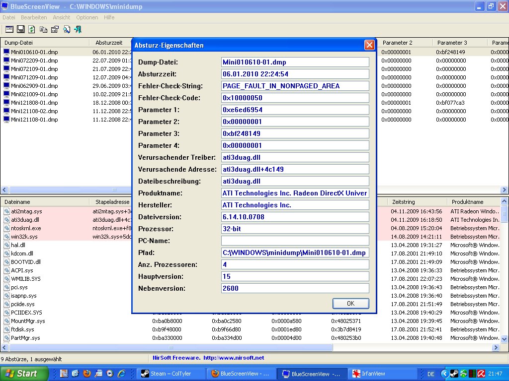

So konnte jetzt die Minidump Datei mit dem PRG BluScrennView auswerten ( übriegens ein gutes PRG ) dort steht nun folgendes zu dem Absturz, siehe anhang
Und als Fehlermeldung : PAGE_FAULT_IN_NONPAGED_AREA
Es ist natürlich die frage was das zu bedeuten hat.

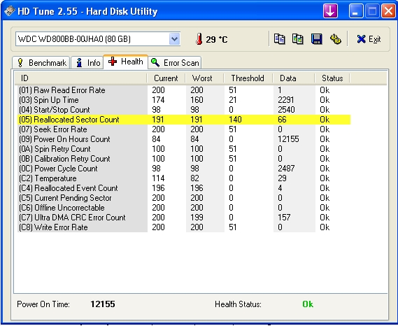

Ein Errorscan mit HD Tune brachte nichts aber Health Status der Platte auf der Windows XP sich befindet sieht so aus.
Was meint ihr defekt.
