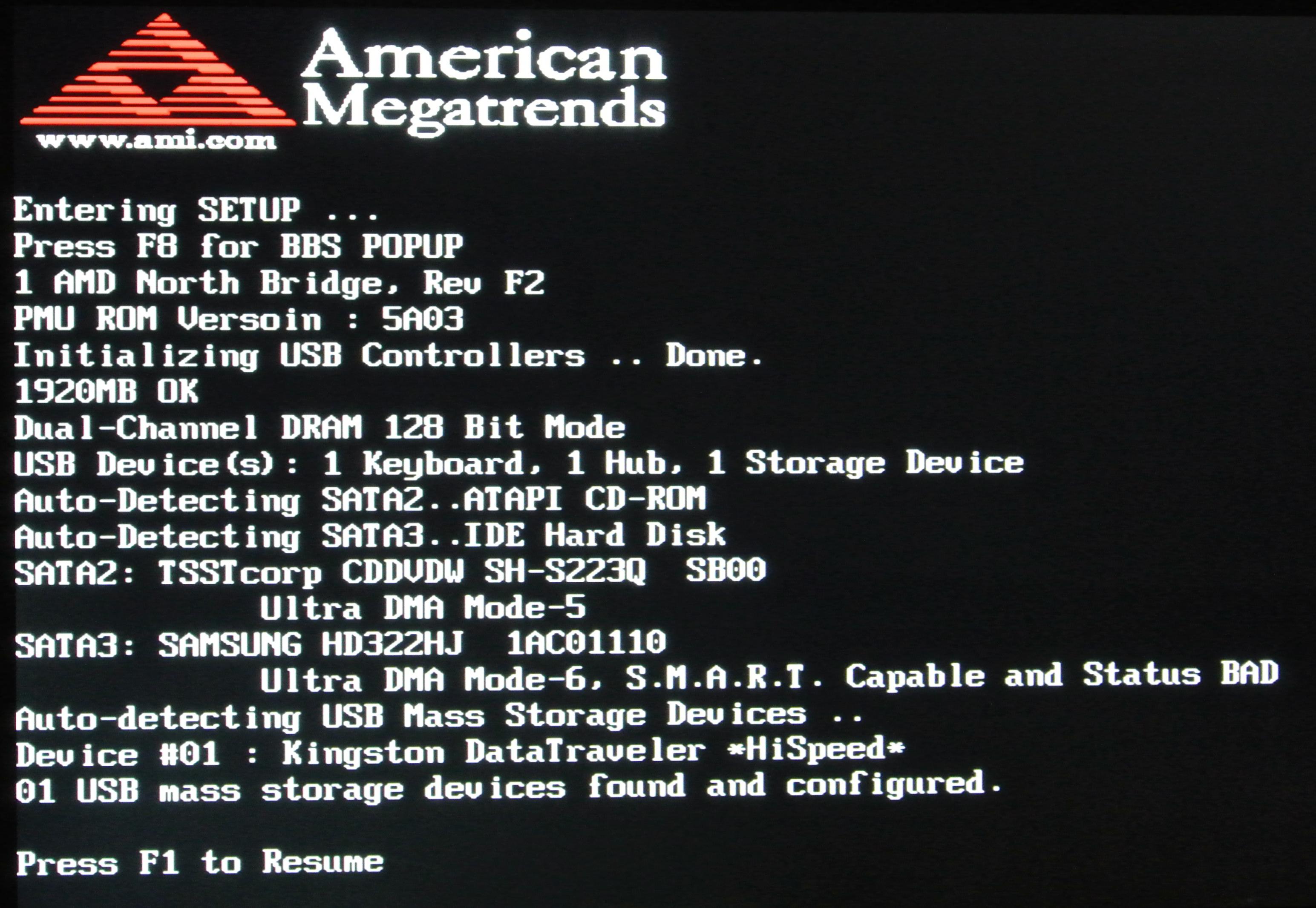

So was macht der Rechner was macht er nicht, Ich schalte ihn ein, dan macht er schnell den selbsttest dann piept er dann schreibt er hin "Press F1 to Resume" (geht so schnell das ich nicht wirklich das lesen kann was er beim schnelltest hinschreibt). Ich drücke F1, dann fängt der Rechner an zu booten, WinXP mit dem Ladebalken wird angezeigt und in dem Moment wo der Bildschirm verschwindet und Willkommen da stehen sollte, Piept der Rechner wieder und startet neu. Das Spiel kann man 100 mal am tag wiederholen ist immer der selbe dre**

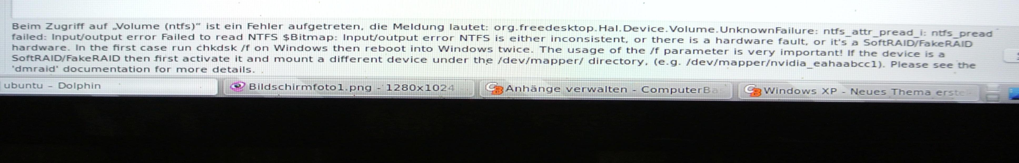

Jetzt hab ich ne Kubuntu Live-CD eingelegt, ist zwar von 2006 oder 2005 oder so aber sie reicht das ich hier schreiben kann, damit startet der Rechner. Nur wenn ich auf die HDD zugreifen möchte kommt folgende fehlermeldung:
Ich musste ein Foto davon machen da ich es hier nicht fertig gebracht habe den Bildschirmkopie zu posten, ich hoffe ich kann das mit dem Idingens noch nachreichen im nächsten Post.

Bleib ruhig, die Chancen sind bei ca. 100%
Da Windows noch versucht zu bootet ist scheinbar kein größerer Hardwarefehler vorhanden. Zumindest die Festplatte ist scheinbar noch OK.
Alles andere kann man z.B. mit eine Linux-Live-CD retten. An Dateien kommt man auf jeden Fall heran. Vermutlich liegt es an der uralten Linux-Boot-CD, vermutlich kann die nicht mit dem NTFS-Dateisystem von Windows umgehen. Was aktuelles wäre z.B. http://www.sysresccd.org/Download - mit der habe ich schon ein paar mal Daten gerettet.
Aber poste bitte erstmal die Fehlermeldung. Und wie gut kennst du dich mit Linux aus?
Solange du nichts unüberlegtes machst sind deine Daten wohl noch nicht verloren.
Hast du einen Software-RAID in Benutztung? Oder hast du nur eine Festplatte? Ich denke das die Ubuntu-Version viel zu alt ist. Damit ist NTFS nicht wirklich gut unterstützt. Ich würde dir auf jeden Fall ein neueres Live-CD-Linux ans Herz legen.

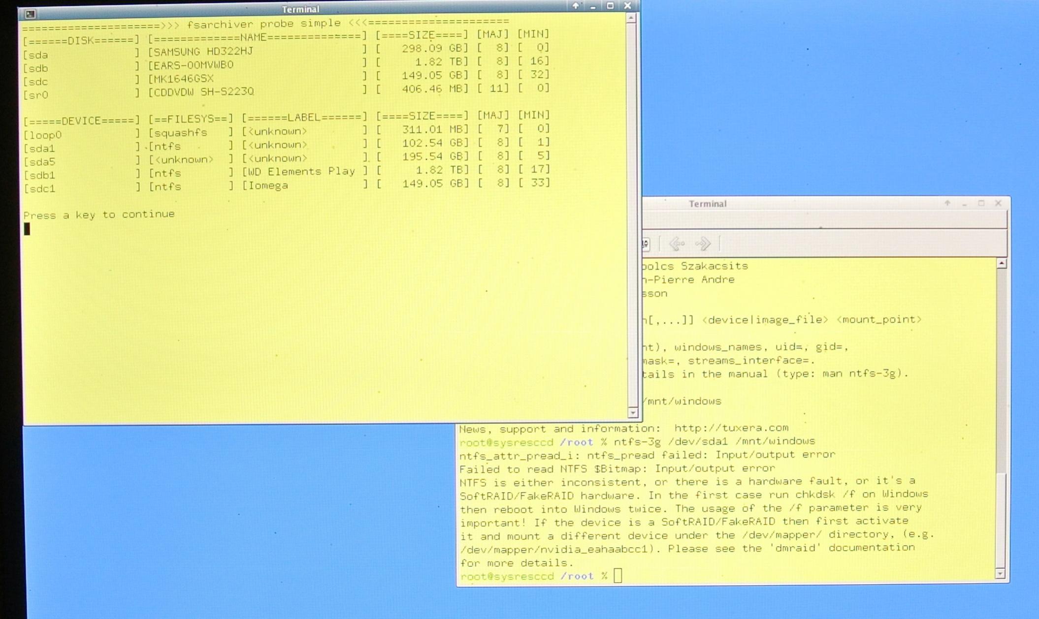

Mit der LiveCD von sysresccd.org kann ich auf die HDD zugreifen aber da ich die Grafische Oberfläche verwendet habe bin ich mit dem Dateiexplorer nicht klar gekommen.
Ich kann zwar über das HDD Diagnosetool die Dateien/en auswählen und innerhalb der HDD rum kopieren und so. Öffnen kann ich die Dateien leider/natürlich nicht und ich kann sie auch nicht auf eine externe Platte kopieren.

Nachtrag, hab jetzt mich nochmal mit der Anleitung auseinandergesetzt und wenn man die Sintax einhält geht auch hier das mounten nicht :( kann das so schwer sein :(
vorallem wundert es mich das sda1 nicht richtig erkannt wird, aber unter Testdisk sagt er mir HDD ist OK und da kann ich ja auch alle Daten der HDD sehen aber ich kann sie eben nicht auf eine andere Partition/ externe Festplatte kopieren.

Hab aber hinbekommen (keinen Plan wie) das ich den selbsttest gesehen habe und da wird die HDD als BAD bezeichnet oder täusche ich ich da?
Achja hab jetzt im Bios Smart deaktiviert, jetzt muss ich nicht mehr F1 drücken sondern der Rechner startet einfach immer neu. Ich kann den Rechner ja die nächsten tage anlassen. villeicht bootet er ja mal. :( ich glaubs nicht :(

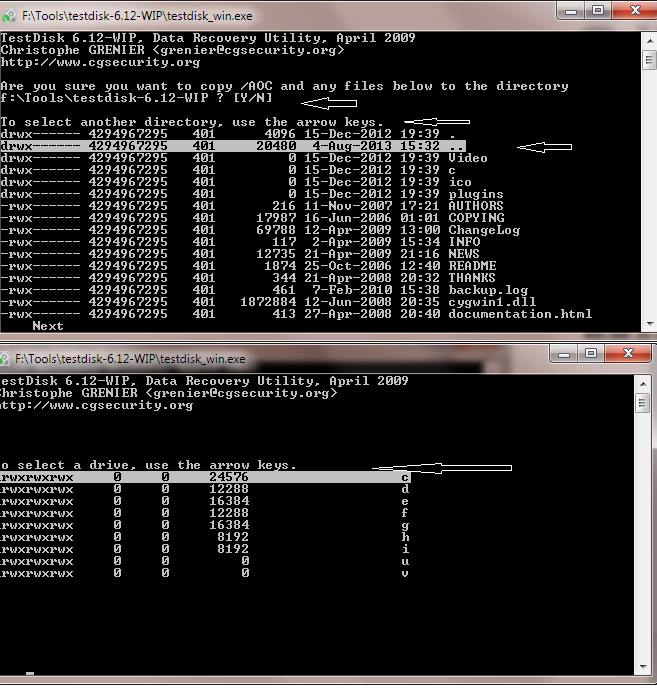

so jetzt aber nochal zu Testdisk, wenn ich eine Datei kopiere wo finde ich da die anderen laufwerke? Unter /dev im Grundverzeichnis? Hätte es mit einem 4 gb USB-Stick versucht aber auf diesem wurde nicht gespeichert :(

Mit den Pfeiltasten kannst Du zu einer anderen Directory wechseln, dazu gehst Du mehrere Male auf die beiden Punkte und kommst dann quasi zu einer neuen Auswahl des anderen Laufwerkes, wenn Du dieses auswählst steht die Frage wollen sie auf dieses Laufwerk kopieren, mit "Y" beantworten. Habe es mal auf den Bildern markiert. Besser geht es wohl nicht zu beschreiben, aber wenn Du es versuchst kommst Du irgendwann auch dahinter, solange Du nicht mit "Y oder N" bestätigst passiert ja nichts, mit "Q" kannst Du ja immer wieder zurückgehen. "ESC" Taste klappt auch wenn nix mehr geht. Wenn Du auf einem Stick speichern möchtest, muss er bereits vor dem Starten eingesteckt sein, sonst erkennt Testdisk ihn nicht.

Ja das hatte ich ja versucht zurückzuspringen, doch wenn ich soweit zurückgesprungen bin das ich ein anderes Laufwerk auswählen konnte, war die Datei nicht mehr im zwischenspeicher und somit auch nicht kopierbar.
Also sobald cih die Laufwerke wechselte war das kopieren nicht mehr möglich, ich konnte nur in einem Laufwerk hin und herkopieren.
