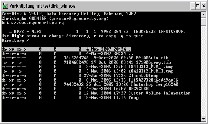

Bei Lesefehler in Sektoren ist es besser die Daten zu kopieren!
Könnte mit Testdisk funktionieren.
Testdisk mounted Laufwerke wie Linux und zeigt öfters Daten oder Ordner noch an, die Windows nicht mehr anzeigt.
Auch ist Testdisk bei beschädigte Sektoren wie Linux nicht so kritisch, und läßt es oft noch zu.
Schaue dir dazu diesen Thread von gestern an;
https://www.computerbase.de/forum/threads/datentraeger-nicht-formatiert.268939/#post-2632633

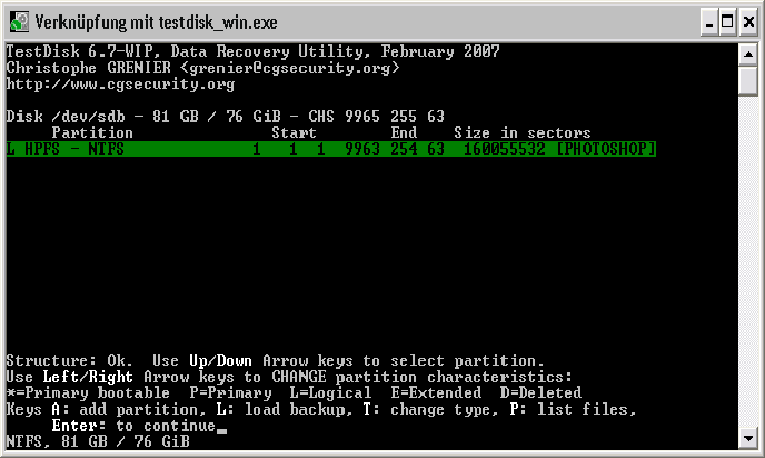

Sowie du in Testdisk deine Partition grün siehst, kannst du p drücken um deine Daten anzuzeigen.
Wenn die angezeigt werden, kannst du Datein oder Ordner markieren und wie beschrieben den Pfad eingeben.

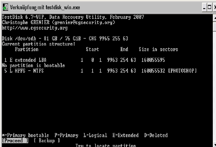

Auf der anderen Seite habe ich bei dir gesehen, das in der Partitionstabelle ein Fehler mit der Geometrie sein kann.
Wenn du möchtest, kannst du mir in Testdisk nochmal eine Analyse machen.
Lade dir mal Testdisk Version 6.7 beta für Windows.
Link dazu gibt es hier;
http://www.cgsecurity.org/wiki/TestDisk_Herunterladen
Starte Testdisk bestätige bei dem Log-Datei-Screen mit Enter, wähle deine betroffene Festplatte aus und bestätige mit Enter, bestätige bei Partition Table Typ Intel, bestätige bei Analyse mit Enter und setze mir einen Screenshot.
Bestätige bei Proceed und setze mir auch einen Screenshot.
Bestätige weiter bis du zum Menü kommst wo unten steht [Quit] [Search] [Write] und gehe mit dem Pfeil auf [Search] (tiefere Suche) und lasse es laufen.
Setze mir auch einen Screenshot.
Die betroffene Partition sollte wenn du den Screen machst markiert sein.
Markiere mal die betroffenen Partitionen und drücke p auf der Tastatur ob deine Daten angezeigt werden oder eine Fehlermeldung.
Zurück kommst du mit q drücken.

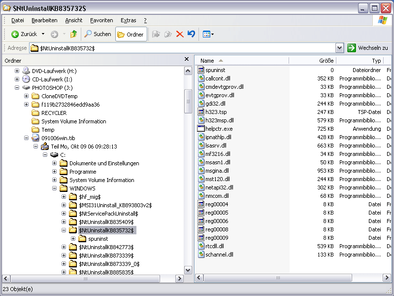

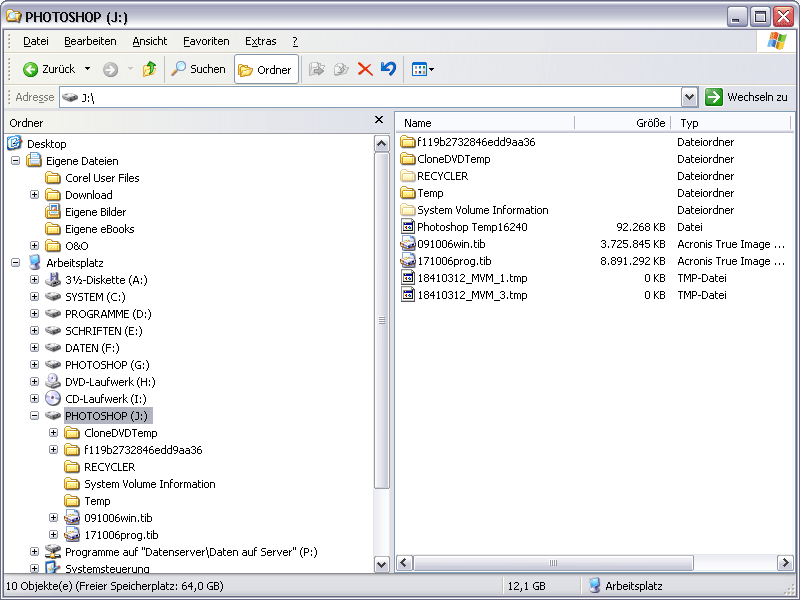

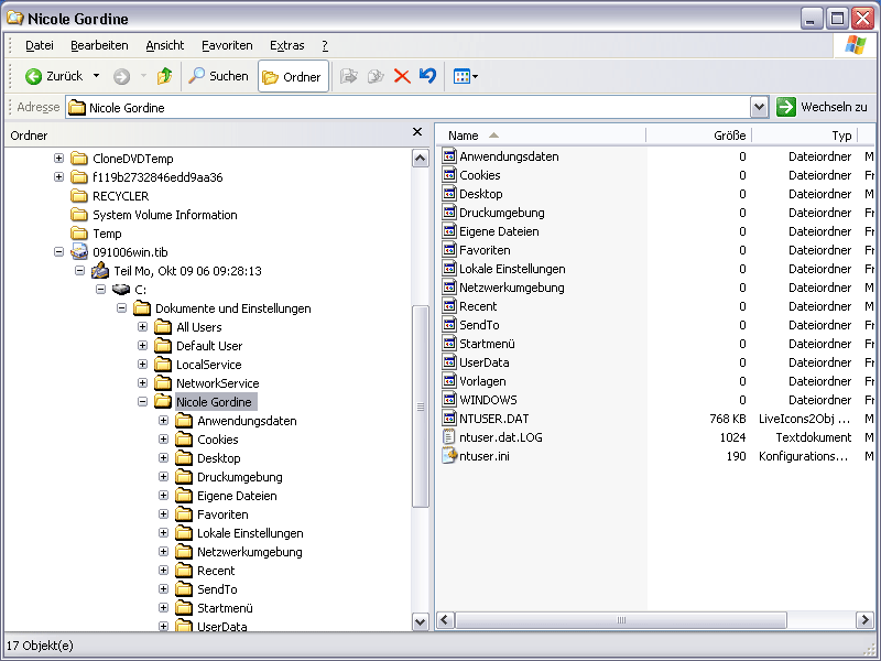

ich habe die Datei 091006.tib (TrueImage SicherungsDatei) ca. 3.5 GB auf C: kopiert, was eigentlich überflüssig war, den ich kann nunmehr direkt aus dem Explorer heraus auf die Ordner zugreifen, ohne das XP formatieren will. Leider sind die Ordner und Unterordner fast alle leer bis auf txt- oder ini-Dateien auch eine jpg habe ich gefunden. Die Uninstall-Ordner der Updates sind wohl weitgehend mit Inhalt und Größenangabe, siehe Bilder
