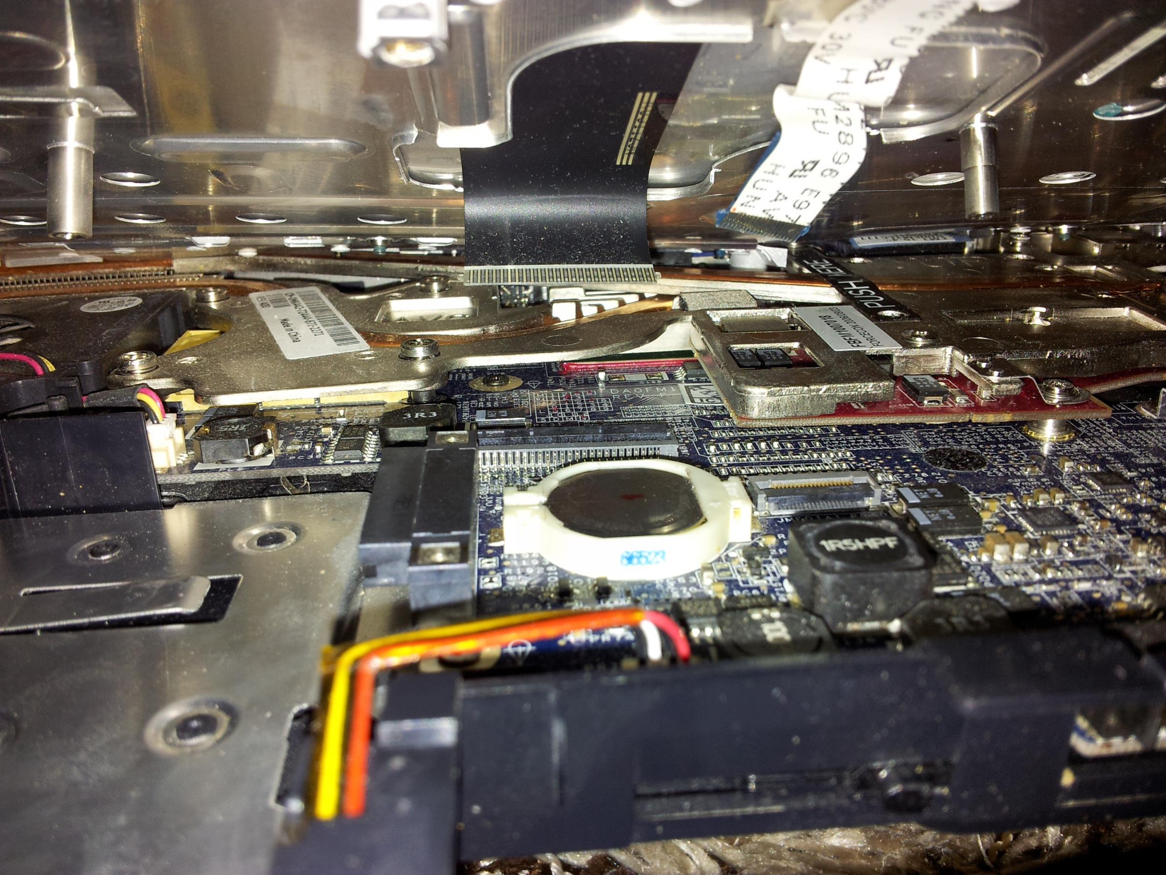

So hab das Ding mal aufgemacht. Nur wie krieg ich die verdammte Batterie raus? :freak:
Das Plastikteil in dem die Batterie eingefasst ist, ist leider komplett unflexibel und ich kann auch leider nicht an der Öffnung das Ding auseindanderbiegen.
Hab mal ein Foto mit dem Handy gemacht.

Du könntest versuchen ein Blatt Papier oder besser ein Stück Pappe drunter zu schieben.
ich würde sagen, zaghaft mit einem spitzen Gegenstand die Batterie raus hebeln.
Gehalten wird sie offenbar von der kleinen Nase des Batteriesockels. Rechts am Sockel auf dem Bild zu sehen.
Grüße,
Blubbs
ja, das mit dem Stück Pappe wird in dem Fall nicht funktionieren. Wie Blubbs sagt, raushebeln müsste klappen.
