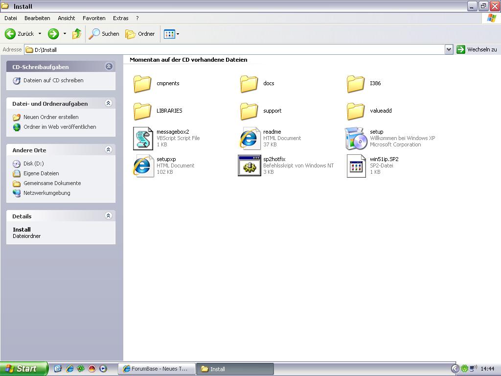

Nun waren bei den zwei Laptops aber keine XP-Prof-Installations CDs dabei, was eigentlich hätte dabei sein müssen, sondern nur eine Vaio-Recovery-Disk, mit der ich zwar den Vaio-Zustand herstellen kann, ich aber lieber selbst entscheiden möchte, was auf den Rechnern landet und deswegen WinXP manuell sauber neu installieren möchte. Soweit so gut. Auf der HDD befindet sich bei beiden Laptops ein Ordner namens "Install".
Bei dem einen Laptop befindet sich der folgende Inhalt drin (siehe Bild name: XP-Prof)

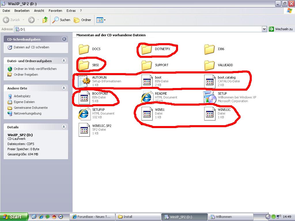

1.) Offensichtlich wurde das SP2 in die Installations-CD integriert, was man ja erkennen kann an win51ip.SP2 oder cmpnents-Ordner... Mein Medion-PC hat aber auch eine XP-SP2 integrierte Disk, allerdings ist es dort Home und nicht Prof. Jetzt habe ich mal meine XP-Home-SP2 CD mit dem Inhalt hier der XP-Prof-SP2 Disk (auf HDD) verglichen und komme zu dem Ergebnis, dass ja eigentlich etliche Dateien hier auf der HDD fehlen, die bei meiner Disk dabei sind (siehe Bild 2, name xp-home - eingekreiste Dateien fehlen bei der XP-Prof)
Außerdem gibt es bei meiner XP-Home-CD noch zwei zusätzliche Dateien, die eigentlich bei einer SP2-Integration dabei sein müssen, nämlich: Win51 und Win51IC. Bei Professional ändert sich halt dann der Name IC in IP um, also Win51IP. Aber die zwei Dateien fehlen in dem HDD-Ordner.
2.) Kann ich nun überhaupt XP sauber von diesem Ordner installieren, da doch gegenüber meiner Home-Edition soviele Dateien fehlen. Wenn ja, wie bekomme ich diesen Ordner auf CD, damit ich von ihr, wie bei meiner Home-CD booten und installieren kann? Ich habe mit Nero schon einfach normale Daten-CD gemacht, wurde nichts, dann habe ich eine Bootbare-Disk gemacht mit Nero und musste dann das Bootimage wählen, da habe ich das Standard-Image genommen, dann hat es zwar gebootet am anfang, aber nicht so, wie es die XP-Home-Disk macht (Drücken Sie eine beliebige Taste um Setup zu starten...), sondern da kam dann irgendwas mit CalderaDOS...

Und wie siehts mit den ganzen Dateien aus, die fehlen?! Alle eingekreisten Dateien?! Und die Ordner bei der Prof-Disk sind auch größtenteils alle leer... Wenn mans genau nimmt, bleibt eigentlich nur noch der I386-Ordner der voll ist...
Bei Nlite kommt die Meldung, dass die datei "Win51IP" fehlt, was sie ja auch tut. Ich soll sie in das Verzeichnis reinkopieren, aber woher soll ich sie holen?!
Die fehlenden Daten befinden sich wohl auf der Recovery CD, damit wird nur die Installation angeschubst und für die weitere Installation der Ordner I386 auf die Platte geschrieben und dann von dem Ordner weiter installiert.
Du hast Recht, diese Dateien befinden sich wirklich auf der Recovery-Disk. Es befindet sich aber auch auf der Recovery-Disk einen Ordner namens I386. Dort ist aber viel viel weniger drin, als auf der Festplatte... Auf der CD sind nur ein paar Ordner und eine Art Setup-Datei mit dem Namen NTDETECT. Aber die Sachen, die auf der Festplatte fehlen, scheinen bis jetzt mal alle auf der CD zu sein. Aber wie ist das jetzt genau mit dem Installationsprozess?! Kannst du mir das nochmal genau erklären? Weil mit dieser Recovery-Disk kann ich ja nur ein schon eingerichtetes System herstellen, wie kann ich jetzt aber aus alldem eine saubere unabhängige XP-Prof.-Disk herstellen und damit einfach ganz normal installieren?!
