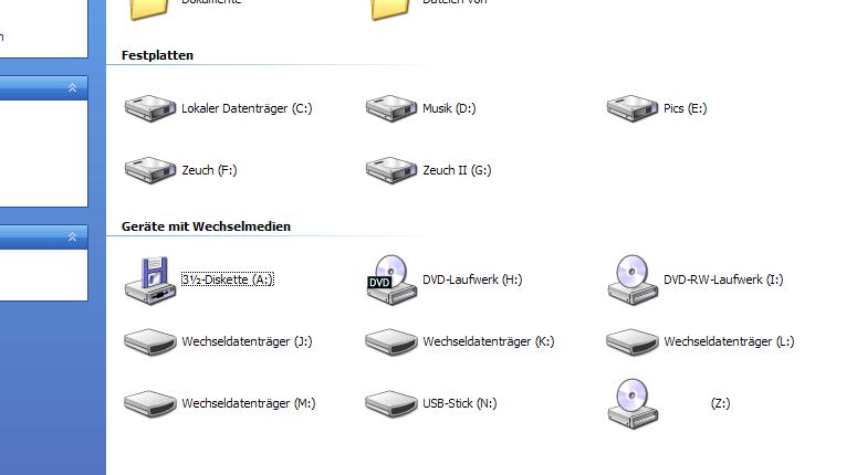

Also ich habe ein virtuelles Laufwerk mit Alcohol und fünf Partionen (von 2 Festplatten), die Laufwerksbuchstaben habe ich über die Datenträgerverwaltung zugeteilt und vom Arbeitsplatz aus habe die Partiotionen noch benannt -> die Namen und Buchstabenzuordnungen bleiben auch nach dem Neustart erhalten.
