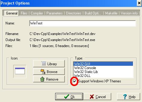

Ich verwende zwar kein Dev-C++, aber es gibt in den Projekteinstellungen offenbar folgende Funktion, die das gewünschte bewirkt:
Leider nicht... Wenn ich diese Einstellung nutze, öffnet sich gar kein Fenster mehr. Wenn ich die Einstellung zurücksetze, wird nicht mehr richtig kompiliert...
