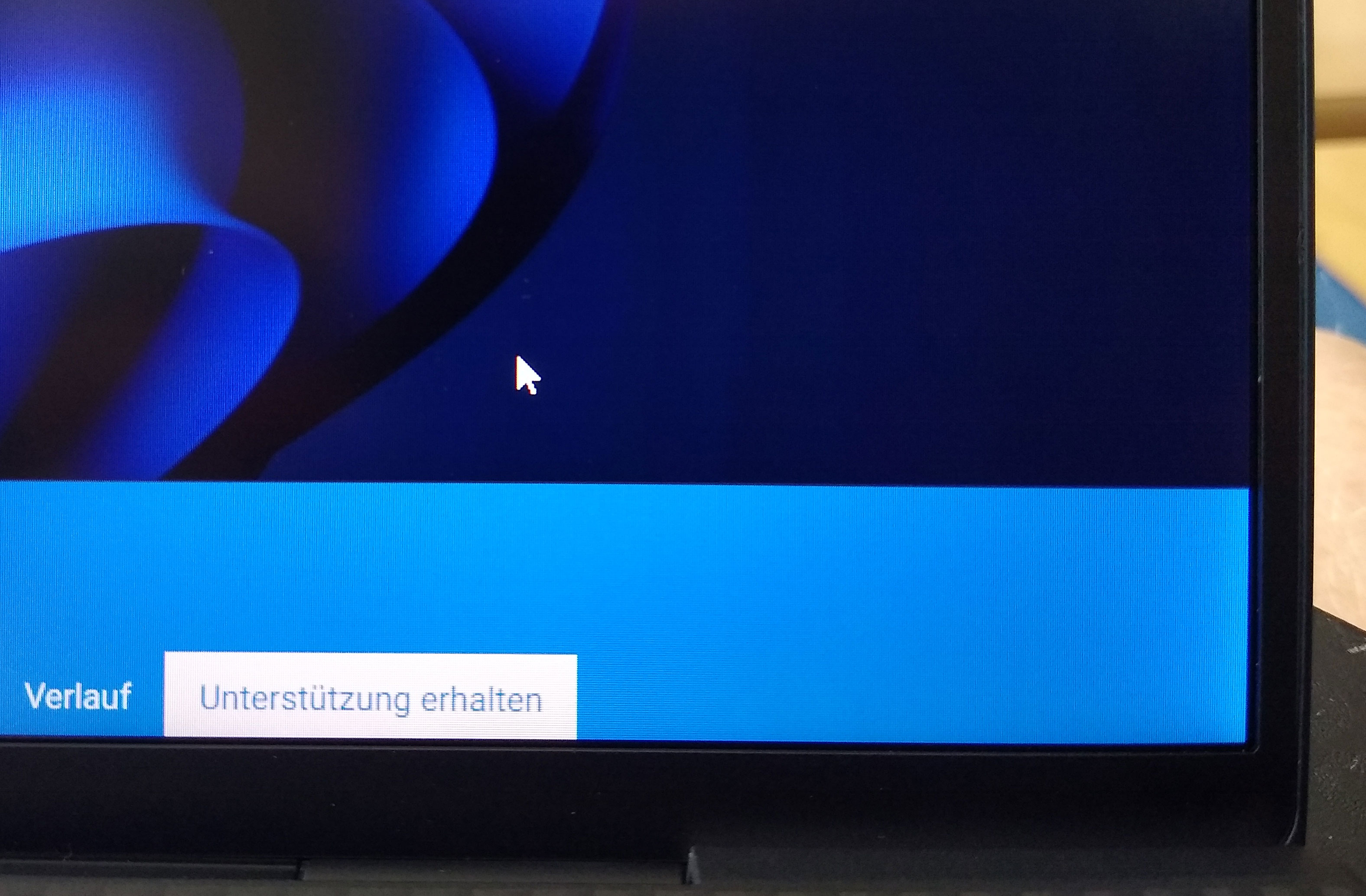

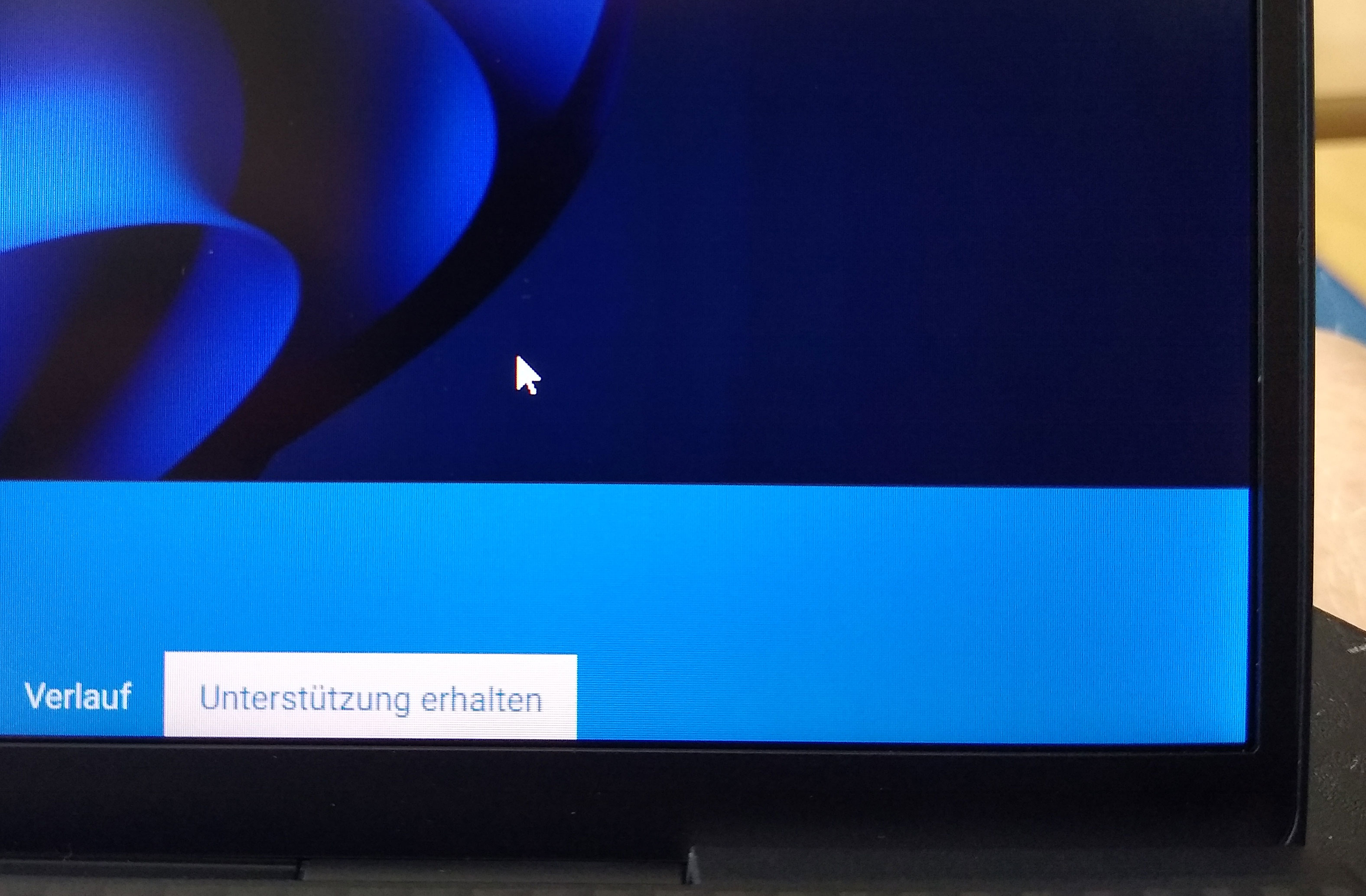

Bei unserem neuen XPS 13 ist mir beim Einrichten aufgefallen, dass an den unteren seitlichen Rändern bis zum Eck das Bild leicht aufgehellt wird. Interessanterweise ist der Effekt am deutlichsten auf einfarbigen Flächen mittleren Kontrastes zu erkennen. Auf schwarzen oder weißen Flächen, ist davon nichts zu sehen - d. h. es scheint kein Backlightbleeding zu sein. Hat hier jemand eine Idee, wodurch so etwas zu Stande kommt? Bin mir daher noch nicht ganz sicher ob ich das Gerät behalten soll / will. Das nächste hat ggf. ein anderes "Problem" 😉
Würdet ihr den Support kontaktieren bzw. denkt ihr, dass das hilfreich ist (habe 3 Jahre Premium mit dabei)? Was ist denn eure Einschätzung dieser Sache? Ist das noch im "Toleranzbereich"..?

Schau mal bitte im Intel Grafikcenter oder wie auch immer es mittlerweile heißt, ob da irgendwelche Energiesparmechanismen und/oder andere Bildverbesserer bzgl. Kontrast oder solcher Späße aktiviert sind.
Ich erinnere mich von meinem letzten Intel auf Windows Ausflug am Notebook, dass da ein paar Dinge recht nervig waren und deaktiviert gehörten.
Reaktionen: oO_KIWI_Oo und Staubgeborener

Ansonsten habe ich in die Einstellungen mal rein geschaut (danke für den Hinweis :)), aber außer der "Kontrastverbesserung", die ich bereits deaktiviert habe, nichts Hilfreiches gefunden...

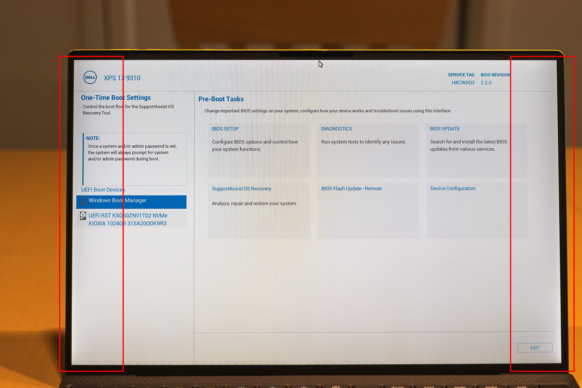

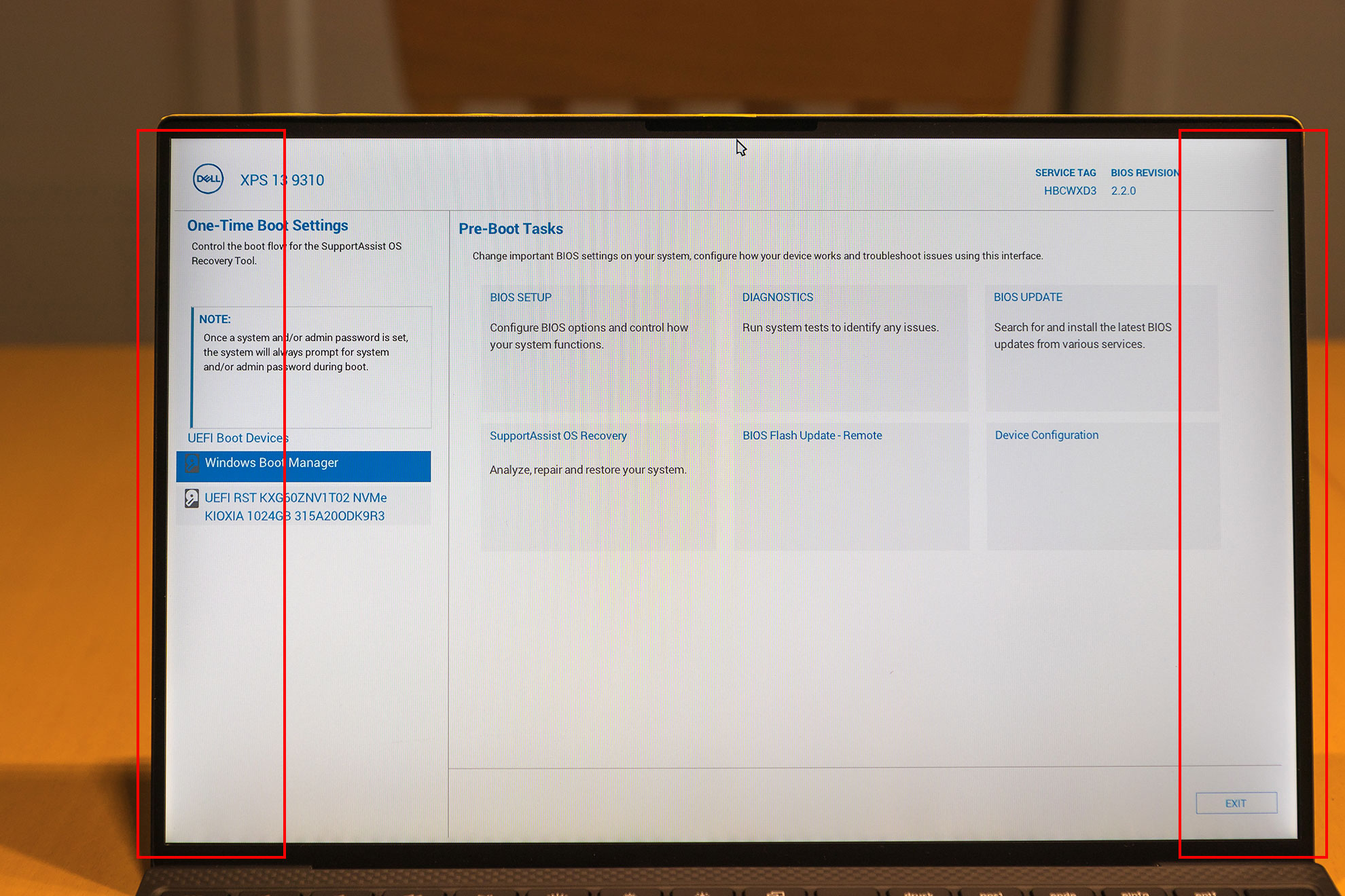

Habe jetzt auch mal ein Bild im Bios aufgenommen, um sämtliche Treiberprobleme auszuschließen (am deutlichsten sieht man es jedoch bei mittelkontrastigen Farben). Die Hintergrundbeleuchtung scheint mir am Rand oben zu dunkel und unten zu hell zu sein bzw. hier gibt es eine Art "Verlauf". Wie schätzt ihr das ein? Hat ggf. jemand ein Vergleichsbild?
Wäre das ein 500€ Gerät, würde ich damit leben. Aber in dieser Preisklasse erwarte ich eine homogene Ausleuchtung bis an die Ränder (bei meinem alten XPS 13 9360 passt es ja auch)

Nachher kommt das nächste Display. Mir scheint jedoch, dass dies eine generelle "Eigenheit" des FHD+ Displays ist. Habe mir z. B. ein Review-Video auf Youtube angeschaut und da sieht es im Bios meiner Einschätzung nach gleich aus, wie bei mir. D. h. der linke und rechte Rand ist oben etwas zu dunkel und unten etwas zu hell.
Wie bereits erwähnt, fällt es im täglichen Gebrauch jetzt nicht deutlich auf. Bei einem Gerät dieser Preisklasse sollte man meiner Ansicht nach aber eine homogenere Ausleuchtung erwarten können...
Das zweite Display ist jetzt verbaut und mein Verdacht hat sich bestätigt, wobei mir das aktuelle Panel bisher am besten erscheint. Dieser Helligkeitsverlauf an den Rändern scheint eine Eigenheit des FHD+ Displays zu sein, die mal mehr und mal weniger ausgeprägt ist. Ich habe dem Techniker auch nochmals das XPS 9360 mit FHD Display im Vergleich gezeigt und er hat den Unterschied auch gesehen. Eventuell ist dieser "Nebeneffekt" dem unsinnigen Ziel geschuldet, dass immer alles noch dünner, flacher und schmaler werden muss...
